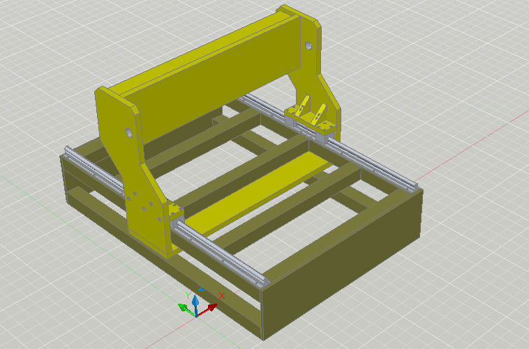

Witam ponownie proszę o opinie czy taka brama się sprawdzi, co sądzicie o projekcie? Na razie wstępny projekt ale cały czas działam:) Brama formatka 2cm a podstawa pręt kwadratowy 50x50

Post napisał: syntetyczny » 10 sty 2011, 17:03
Ja jestem zwolennikiem podwójnego napędu bramy i gdybym to ja obił, zrobiłbym to tak:
albo tak:

elektryczny

Post napisał: elektryczny » 10 sty 2011, 17:24
syntetyczny, Jak rozwiązałeś w tym drugim projekcje przeniesienie napędu na 2 śruby?? Dwa silniki?? Możesz podesłać fotki??
[ Dodano: 2011-01-10, 17:41 ]
syntetyczny, Jakie masz w tym projekcie wałki śruby?? Ja planuje wałek podparty 16 ale mam pytanie odnośnie śruby chciałem 18x4 na wszystkich osiach, czy mozna zastosować różne średnice na x i y

Post napisał: syntetyczny » 10 sty 2011, 18:13
elektryczny pisze:syntetyczny, Jak rozwiązałeś w tym drugim projekcje przeniesienie napędu na 2 śruby?? Dwa silniki?? Możesz podesłać fotki??
eee, ja projektuje póki co taką maszynę z 2napędami na bramie. Normalnie będą to po 1silniku na śrubę przez sprzęgło. Tak mniej więcej jak na zamieszczonych przeze mnie zdjęciach.
Wałki planowałem 20stki i śruby tr18x4 ale to było w fazie początkowej projektu, gdyż moja bramówka ma mieć pole robocze 2x3m. Teraz trochę przystopowałem ,gdyż uczelnia wymaga ode mnie trochę pracy.
Ja na X i Y możesz stosować różne wałki, wszystko zależy przecież od ugięć, które radzę policzyć.

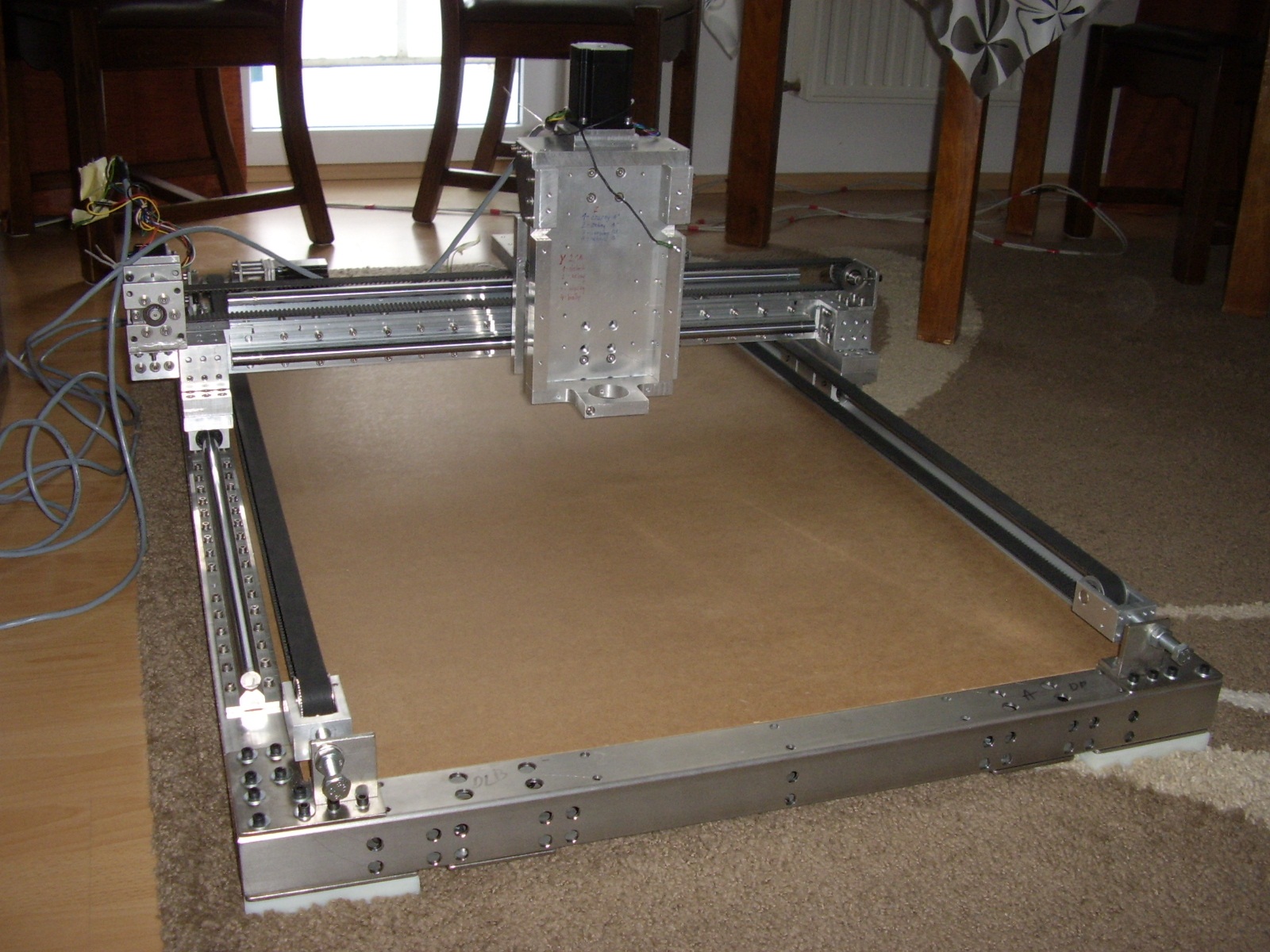

habit_m_
Posty: 329
Rejestracja: 07 lut 2010, 13:07
Lokalizacja: Toruń
#20
Post napisał: habit_m_ » 27 sty 2011, 20:33
Moja maszyna jako przykład szkoleniowy - dzięks :oops:
PS. Po poprawkach to dopiero będzie rojs rojs - ale pewno nie prędkich.
Co do przeniesienia ruchu na bramę dwoma silnikami :
Zalety: - konstrukcja prosta jak barszcz, do wykonania w nieskomplkowanym zapleczu maszynowym
- mniejsze moce sllników do wprawienia ramy w ruch oraz hamowania bez utraty kroków
Wady: - koszty 2 silników, 2 sterowników - choć wiem że chyba można obsługiwać dwa silniki jednym sterownikiem ale nie jestem pewnien.
[ Dodano: 2011-01-27, 20:37 ]
no plik, lepszy widok na 2 napędy bramy
