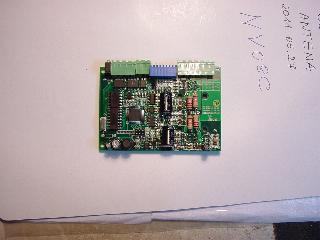

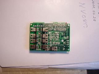

Przestawiam wnętrze sterownika M542. Jak widać Chińczycy doskonale sobie radzą bez przetwornic izolowanych, driverów z pompami,.. . Napisali ze że napięcie zasilania 50V więc dali tranzystory IRFZ44N 55V 49A. Jak widać zastosowali do bezpośredniego sterowania elementy dyskretne. Laminat więcej niż 1 warstwa.
Jak pisałem wcześniej i w tym modelu dali jedną przetwornicę na MC34063
