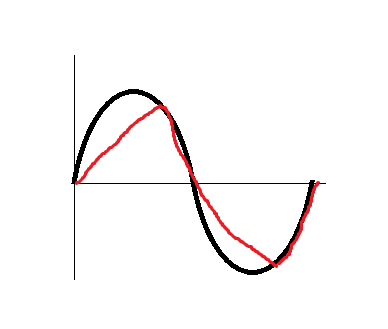

Twierdzenie to jest prawdziwe dla danego napięcia zasilającego. Przykładowo, mamy "zadany" prąd 5A i czas pełnego kroku 1ms, ale napięcie sterownika pozwala uzyskać zbocze prądu 3A/ms (napięcie 30V, indukcyjność 10mH).
Wówczas przy sterowaniu prądowym powstanie coś takiego:
czerwona krecha to prąd faktyczny; czarna - zadany.
Widać, że sinusa to już nie przypomina, a i szczyty są grubo nie tam, gdzie powinny.
[ Dodano: 2012-10-30, 17:05 ]
Dodam jeszcze, że przy większych obrotach jest napięcie indukowane przez silnik, które utrudnia narastanie prądu w uwzwojeniu - dlatego przebieg prądu może mieć jeszcze "zabawniejszą" postać.

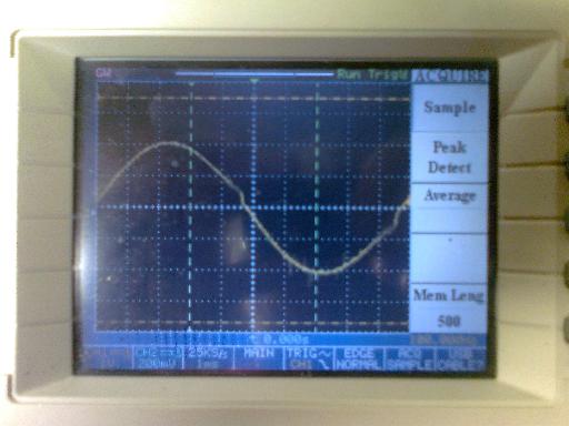

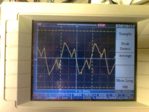

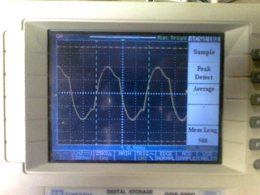

zdjęcia z oscyloskopu (rok 2005 - m542):
1. prąd cewki silnika - krok 1/128 (25600 kroków na obrót)
2. prąd cewki silnika - krok 1/128 (25600 kroków na obrót)
zbyt szybko... nie następuje pełne namagnesowanie
3. prąd cewki silnika - krok 1/2 (400 kroków na obrót)
trzęsie całym stołem
4. prąd cewki silnika - krok 1/2 (400 kroków na obrót)
działka w osi Y - to 2A
