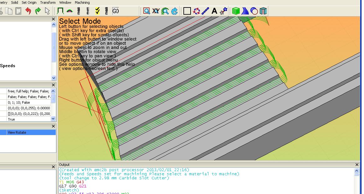

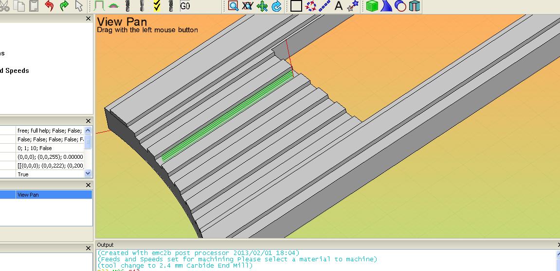

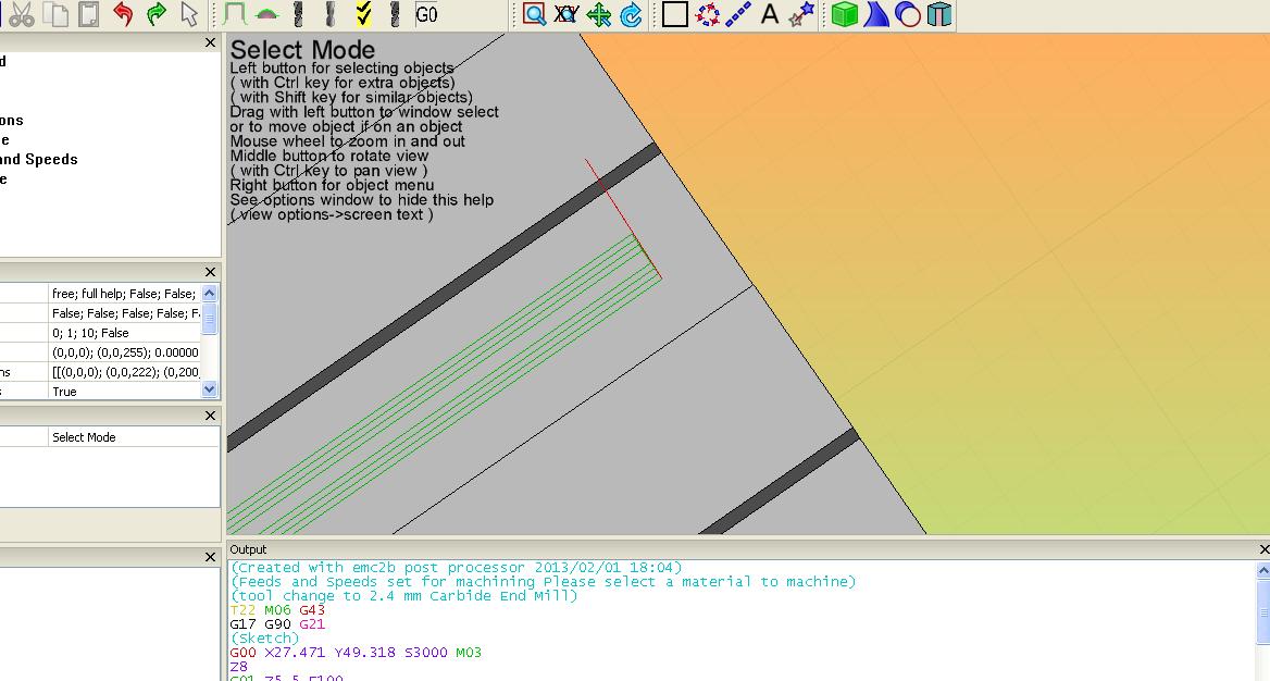

Próbuję zrobić w Heeksie taką żłobkowaną osłonę:
i nie mogę przeskoczyć tych żłobków. Heeks robi mi taką ścieżkę narzędzia:
problem w tym, że żeby było dobrze, to powinien mi wyjechać frezem poza żłobek, żeby na końcu żłobka nie zostało zaokrąglenie od promienia freza. I pojęcia nie mam jak/czy da się to zrobić w Heeksie ? Teoretycznie mógłbym to napisać z palca, ale jest tych żłobków trochę więcej niż widać, no i chciałbym to jakoś opanować w Heeksie
[ Dodano: 2013-02-01, 22:31 ]
Temat wstępnie już opanowany - brakło mi wyobraźni przestrzennej :smile: :
zamiast żłobków trzeba po prostu obrabiać profilem grobelki :smile:
