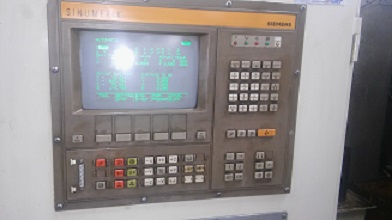

Na wstępie zaznaczę ze jestem niedoświadczonym operatorem maszyn CNC i dlatego postanowiłem poprosić o pomoc. Mam szanse zostać operatorem frezarki w małym zakładzie lecz dostałem warunek. Otóż brak doświadczenia w zawodzie mogę skompensować swoja pomysłowością i zaradnością. Dostałem zadanie polegające na napisaniu swojego programu do obróbki tgz. suwaka. Rysunek dodaje w załączniku. Na obrabiarce mocowane są one po 2 elementy i cały mix polega na tym aby wykonać łuki zaznaczone na czerwono frezem palcowym o średnicy 25 mm.Napisałem program ale nie jestem pewien czy dobry i dodatkowo program sterujący nie wie co oznacza parametr CR np. w linijce G2 X20 Y40 CR=5. No i po wprowadzeniu współrzednych np X40 trzeba stawiać kropkę , a ja w programie wpisuje współrzedne do 3 miejsc po przecinku i teraz nie wiem czy dawać kropke czy nie. To jakiś stary sterownik i nie wiem jak sie zabrać do tego ponieważ po kursie na operatora nie pracowałem w tym zawodzie i dodatkowo uczyłem się na sterowaniu FANUC.
Czy miałby ktoś namiary na jakiś symulator do tego sterowania? BO nie mam nawet na czym symulacji obróbki zrobić już coś napiszę.

w tym sterowaniu promień CR wpisujesz jako B
nie stosujesz znaków =
Raczej rzadko stosuje się M6 ale jak już, to w tym samym wierszu, co T. Sprawdź w instrukcji dokładnie.
Po wymianie narzędzia wyłączy Ci obroty, więc włącz je po, a nie przed.
Po łukach brakuje interpolacji - maszyna zgłupieje.
Zerknij do słownika co znaczy to słowo ;)

Poprawiłem program a raczej jego kawałeczek na początek. Postanowiłem że jak jeden łuk będę miał dobrze zrobiony to powinienem poradzić sobie z resztą.
Nie wiem czy dokładnie zrozumiałem użytkownika "STERYD" z ta interpolacja ale zrobiłem coś takiego jak w załączniku, czyli po funkcji G3 odjechałem frezem od materiału za pomocą interpolacji liniowej G1 i potem wyłączyłem korekcję.
czy teraz jest ok?

jeśli liczby się zgadzają, to powinno zadziałać.
Dodaj jeszcze odjazd w Z-cie i M2, albo M30 na końcu.No i może jakieś chłodziwo.
