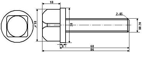

to ma być śruba ? a to 20 to co to jest?z tego co mnie uczyli to gwint się oznacza .jeśli metryczny to ma być M jeśli drobnozwojny to razy ileś.a z tego co narysowałeś to wywnioskować można wszystko tylko nie to że to ma być śruba.

Post napisał: arek4200 » 11 mar 2009, 16:40
a o to i poprawiony rysunek....

#26
Post napisał: yago44 » 14 mar 2009, 12:39
ja bym to zrobił tak:
materiał wyjściowy pręt fi 30
1.mocować w uchwycie 3-szczękowym
2.toczyć na długość L-60 fi 20
3.gwintować M20
4.uciąć na L-86
5.frezować kwadrat w podzielnicy na frezarce pionowej
6.sprawdzić
to tak z grubsza.chodzi mi oczywiście o tokarnię manualną i o produkcję jednostkową.jak napisał kolega Gelo resztę sobie dośpiewaj i pokarz co wymyśliłeś a na pewno ktoś ci pomorze.powodzenia

Post napisał: kaleena » 14 mar 2009, 14:21
arek4200 pisze:a o to i poprawiony rysunek....
Kolego, zachowałbyś chociaż minimum skali: M20 o ile mniejsze od fi18 :!: , fi28 min. mniejsze od fi18, z rzutowaniem też trochę na bakier :!: :sad:

Post napisał: gelo » 14 mar 2009, 18:28
Bo to 18 to nie 'Fi' powinno byc, tylko kwadrat 18 ( wiec nie dosc ze skala to i wymiarowanie sknocone)
Od razu zaznaczam ze nie jestem technologiem :smile: , ale Kolego Yago44 zapomniales o planowaniu czola, toczeniu fi 28..., fazowaniu 2x45. Ja bym tez przed odcieciem zatoczyl srednice pod kwadrat lacznie z tym lukiem(promieniem), ktory zostaje na koncu krwadratu. Inaczej po frezowaniu trzebaby zalozyc srube jeszcze raz na tokarke. No chyba ze sfrezowac ten luk frezem lukowym?

Post napisał: kaleena » 14 mar 2009, 19:32
Muszę się poprawić: faktycznie to nie fi18, tylko przekątna łba kwadratowego tej śruby, która wynosi ok.25.46 (taka powinna być średnica wyjściowa do ścięcia), więc na rzucie prawym skala względem fi28 jest ok, ale podany jest nie ten wymiar. Łeb śruby jest sfazowany po zatoczeniu średnicy wyjściowej, stąd te łuki na rzucie.
