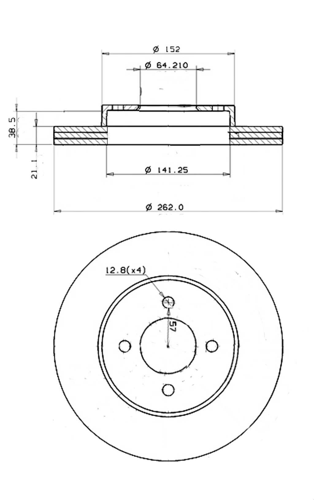

Witam! Jestem nowy na forum. Przydałaby mi się pewna pomoc w sprawie projektu procesu produkcji tarczy hamulcowej dla produkcji seryjnej 300szt/rok.
Rysunek już wykonałem, teraz muszę określić wymiary półfabrykatu i opracować proces technologiczny, karty instrukcyjne obróbki i technologiczne, a także opracować koncepcję uchwytu specjalnego dla operacji wiertarskiej (4 otwory ø12.8). Nie wiem dokładnie na jakiej podstawie mogę dobrać półfabrykat. Jakie on ma mieć wymiary :???: A także jaki powinien być ramowy proces produkcji. Nie proszę o żadnego gotowca, a o jakieś delikatne podpowiedzi jak się do tego zabrać. Dopiero zapoznaję się z tematem więc liczę na waszą pomoc.

Post napisał: lukadyop » 17 maja 2009, 11:16
Może po obrobieniu środkowego otworu można centrować na nim do obróbki wiertarskiej, będziesz miał bazę, choć można też wcześniej wykonane otwory wywiercone wykorzystać jako bazę do obróbki na tokarce.

Post napisał: bartolomeo89 » 17 maja 2009, 17:10
Tak też myślałem. Ale najpierw muszę dobrać ten półfabrykat i z tym właściwie mam największy problem jak na razie... Korzystam z książki Felda "Podstawy projektowania procesów technologicznych typowych części maszyn" i nie wiem jak na podstawie tej tabeli dobrać jego wymiary. Z czego powinna być wykonana taka tarcza? Żeliwo? Ogólnie, to wykładowca nic na temat tego projektu nie mówił, tylko podał literaturę i kazał zrobić. :???:

Post napisał: Mariuszczs » 17 maja 2009, 17:23
Tu masz filmik - powinien co zobrazować jaki pierwszy chwyt i kolejnośc potem toczenia

Post napisał: bartolomeo89 » 17 maja 2009, 18:20
Dzięki. Sporo mi to właśnie zobrazowało. Jednak nadal nie wiem z czego to ma być robione. Muszę wybrać z jakiego półfabrykatu ma być ta tarcza. Czy trzeba to ciąć z jakiegoś walca i dopiero kształtować...? A może zamawia się specjalne odkuwki w postaci tarczy? Jaki są dostępne wymiary tych półfabrykatów i jakie przyjąć naddatki? No i jaka to ma być stal? Bo zanim zacznę myśleć nad procesem obróbki muszę wiedzieć co właściwie chce obrabiać? Z tego co widać na filmie, to ten półfabrykat wygląda już prawie jak gotowy element.

Post napisał: Seba-Jongen » 17 maja 2009, 20:03
bartolomeo89 pisze: Muszę wybrać z jakiego półfabrykatu ma być ta tarcza. Czy trzeba to ciąć z jakiegoś walca i dopiero kształtować...? A może zamawia się specjalne odkuwki w postaci tarczy?
Znając życie to przy 30szt. /miesiąc nikt nie będzie się bawił w półfabrykaty lecz ucinał i toczył z pełnego wałka. Ale oczywiście w szkole prowadzący może uważać że 30szt/miesiąc przez ileś lat da ileś sztuk i warto zainwestować w odlew czy matrycę.
