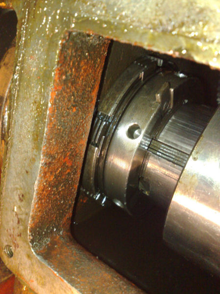

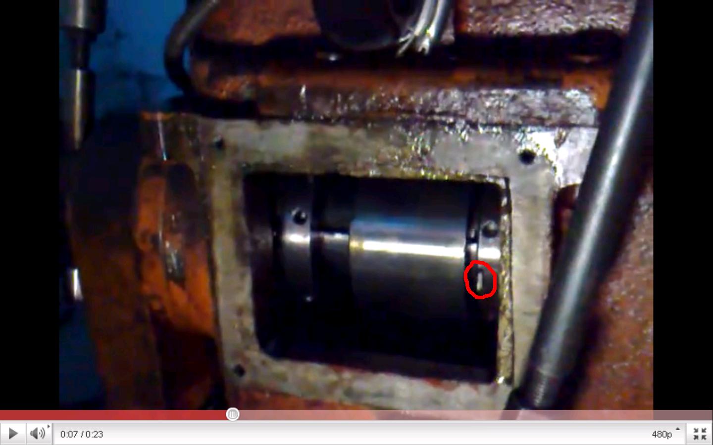

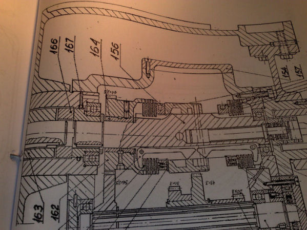

Mam problem z mechanizmem sprzęgła/hamulca w tokarce TUD 50. Gdy załączam tokarkę (wajchą w dół) to cały mechanizm sprzęgła/hamulca przesuwa się w stronę silnika o ponad 5mm i przez to wypada pierwsza płytką z hamulca i zaczyna dzwonić. Co może być przyczyną tego problemu?
Filmik pokazujący co się dzieje
Załączam jeszcze zdjęcie hamulca z wypadniętą płytką i zjecie dtr.

A czy zatrzaski dobrze weszły na swoje miejsce? bo z tego co pamiętam dobrze osadzone powinny się chować za nakrętkami. Bo coś mi się wydaje, że ten od sprzęgła nie wskoczył na miejsce.

Tak wszystkie zatrzaski są na miejscu. Co to znaczy że mają się chować za nakrętkami?

Nakrętka jest za bardzo poluzowana i dlatego tarcza wyskakuje , dokręć ją ustawiając hamulec od razu.
