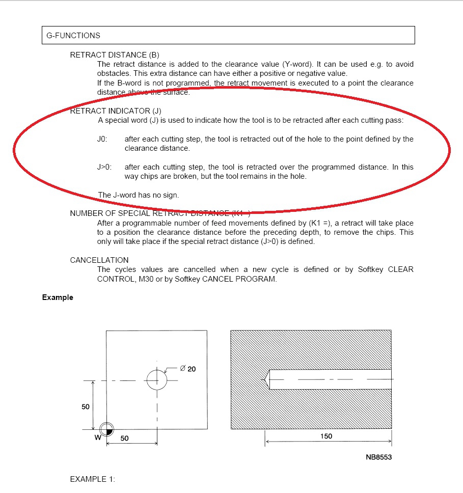

blasterpl pisze:U mnie jest tak:
Na moje tłumaczenie jeśli J=0 to owszem wiertło wyjeżdża z otworu, ale jeśli J>0 to odskakuje tylko na zadaną odległość pozostając w otworze.

w nowym sofcie haasa dodal parametr E
np.
G73G98R1I10J2K2Z-30F200.E1000.
po wykonaniu otworu wiertło wskakuje na lewe obroty s1000 m4 . u mnie to się sprawdza jak wiercę hss średnice fi 15 do 20 . W małych od 3.3 do 12 mam wiertła z węglika i chłodzenie przez wrzeciono jeszcze nigdy nie zawinęło
