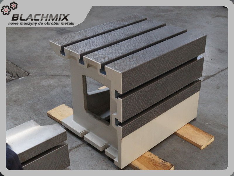

dajesz na stół taki blok mocujący/kostkę(stolik)
Obrazek Obrazek Obrazek
lub stolik
Obrazek Obrazek
albo podzielnicę/stół obrotowy jak masz, na niego przyrząd do wiercenia, i już masz krótsze mocowanie wiertła...
