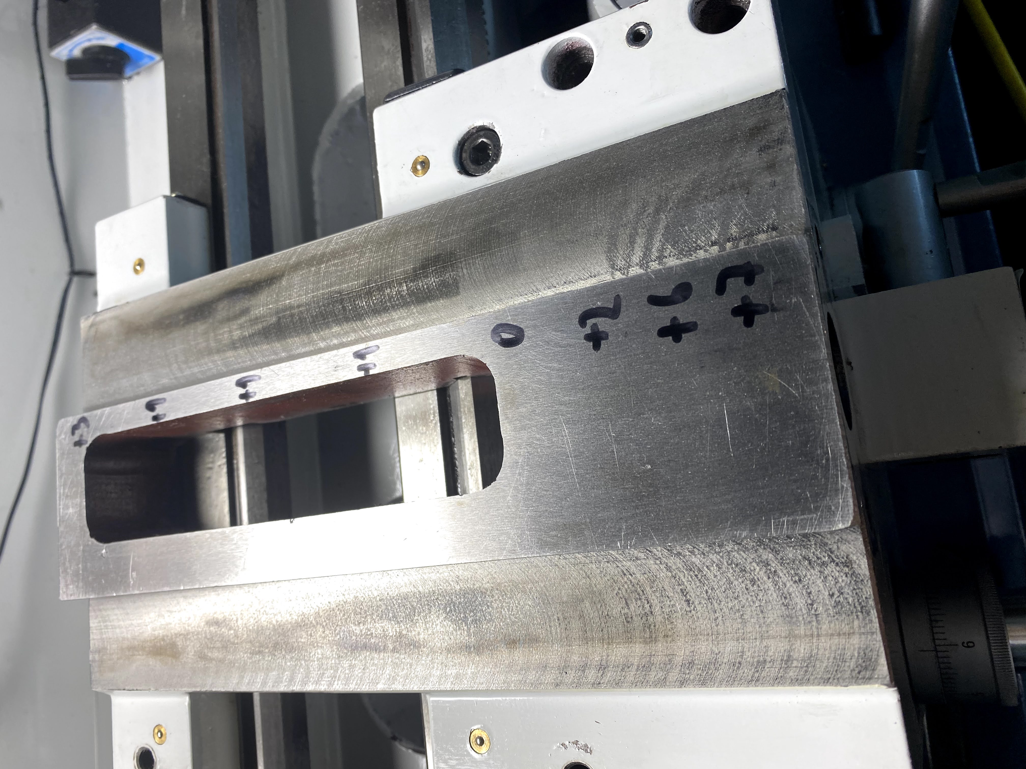

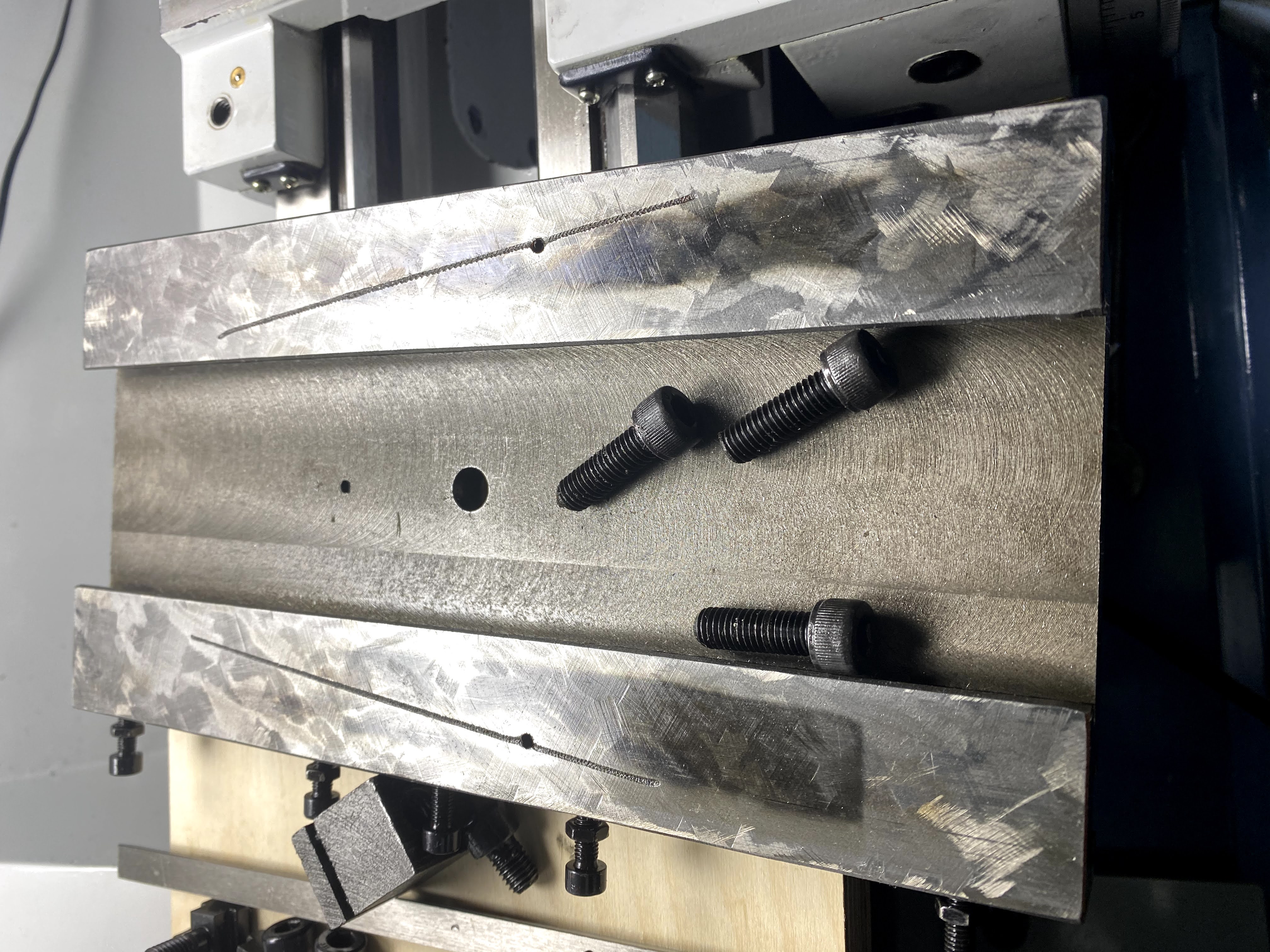

Mam taki problem jaskółczy ogon suportu jest minimalnie szerszy na przodzie - jak widać na załączonym zdjęciu - pomiary na tyle dokładne na ile udało mi się wykonać - ciężkie dojście mikrometrem, przydałby się talerzowy i zamiast wałeczków w miarę precyzyjne frezy.
Ponieważ suport ma regulacje jaskółki na czterech śrubach to po przejechaniu maksymalnie do przodu - pierwsza jest poza jaskółką, druga jest w okolicy szerszego miejsca, dwie ostatnie są w okolicy "cieńszej" jaskółki. I teraz jadąc suportem do tyłu najeżdżam na szersze miejsce pierwszą śrubą druga zjeżdża na cieńsze, dwie ostatnie dojeżdżają do końca jaskółki. Jadąc dalej pierwsze dwie śruby regulacyjne zjeżdżają na cieńszą część, dwie ostatnie zaczynają zjeżdżać z jaskółki i zaczyna się robić luz. Jeżeli dwie pierwsze śruby wykasują luz na cieńszej części to jadąc do przodu zaczyna się robić bardzo ciasno. Czy może ktoś podpowiedzieć, czy jest jakieś łatwe rozwiązanie?
Czy ktoś się orientuje od czego robią się odbarwienia na prowadnicach - takie jakby ciemne plamy - nie wiem czy je dobrze widać na zdjęciu, takie same są na współpracującej części.

jak miałem jeszcze mini tokarkę podobne plamy zrobiły mi się od nie wytartej wody, która dostała się pomiędzy suport a łoże. jaskółkę możesz prze frezować, albo doskrobać

Slash1977 pisze:pomiary na tyle dokładne na ile udało mi się wykonać - ciężkie dojście mikrometrem, przydałby się talerzowy i zamiast wałeczków w miarę precyzyjne frezy.
Frezy mogą oszukiwać, zwłaszcza używane mogą być nieznacznie krzywe co przy znacznej długości przyłożenia do jaskółki potęguje błędy, lepsze do pomiaru byłyby dość krótkie (powiedzmy do 20mm) ich trzonki lub inne podobnej długości szlifowane wałeczki (od dużych łożysk rolkowych, itd)
A odbijałeś może jaskółkę(chodzi o skośną powierzchnię) liniałem na tusz? Pokazało by to naocznie płaskość tych powierzchni.
Regulacja listwą dociskaną śrubami
nie jest najlepszym rozwiązaniem, stosowanym niestety dość powszechnie w tanich maszynach, gdyż pod wpływem punktowego nacisku śrub dość cienka listwa "faluje" i pomijając nierówność samej jaskółki opisane przez kolegę, objawy w czasie przesuwania są jak najbardziej możliwe.
Nie powinny natomiast wystąpić tam gdzie zastosowano kliny przesuwne gdyż rozkład sił dociskowych na całej długości jest bardziej równomierny, i nawet wysunięcie części klina(i sanek) poza jaskółkę nie powinno powodować większego luzu..
Slash1977 pisze:Czy może ktoś podpowiedzieć, czy jest jakieś łatwe rozwiązanie?
Przy niewielkich odchyłkach albo skrobanie (w amatorskich warunkach trudno osiągalne dużym nakładem pracy), albo szlif - przy czym ręcznie ciężka sprawa.
W twoim przypadku najgorszy jest koniec z uchybem +6-7 mikronów(jak zrozumiałem), ale ja bym nawet to zostawił, przy listwowej regulacji dużo to i tak nie pomoże.
Slash1977 pisze:Czy ktoś się orientuje od czego robią się odbarwienia na prowadnicach - takie jakby ciemne plamy
Najczęściej od oleju smarowniczego lub innego płynu(np wody z emulsji pozostałej od obróbki) na przylegających powierzchniach kiedy długi czas nie są przesuwane, a czasem od skroplonej pary która "zarudza" leciutkim nalotem rdzy dane miejsce, potraktowane następnie olejem...

Dziękuję za odpowiedzi/podpowiedzi - nie odbijałem jaskółki, nie mam tuszu - jaki polecacie do takiego zabiegu - nigdy tego nie robiłem. Jeśli chodzi o plamy to zdziwiły mnie bo nie było ich a później się pojawiły - może rzeczywiście od jakiegoś przestoju lub skroplonej pary - nie używałem jeszcze emulsji pracowałem tylko na sucho. Na pewno cały czas nasmarowane - o nic byłem ciekaw. Powalczę z tą jaskółką jeszcze jak zaopatrzę się w tusz - bo praca z luzem jest niemożliwa a jak ciasno na początku to uciążliwe. Z wyprowadzaniem będzie problematycznie pewnie bo w okolicach trójmiasta ciężko znaleźć jakiś zakład który by to zrobił.

To zrób sobie skrobak, kup farbę i skrob. Temat o skrobaniu jest na forum, a filmiki na YouTube. To krótki odcinek i dużo tego skrobania nie będzie. Żmudne, ale jak na nowicjusza w tydzień powinieneś sie uwinąć, a może nawet szybciej. A ile radochy potem będzie, że,, tymi recyma "dokonałeś cudu.

Ja bym to dał na frezarkę, przefrezować z jednego mocowania dolną część, następnie górną część i musi pasować. Na sam koniec można dotrzeć współpracujące elementy najdrobniejszą pastą do docierania zaworów i będzie cymes.
