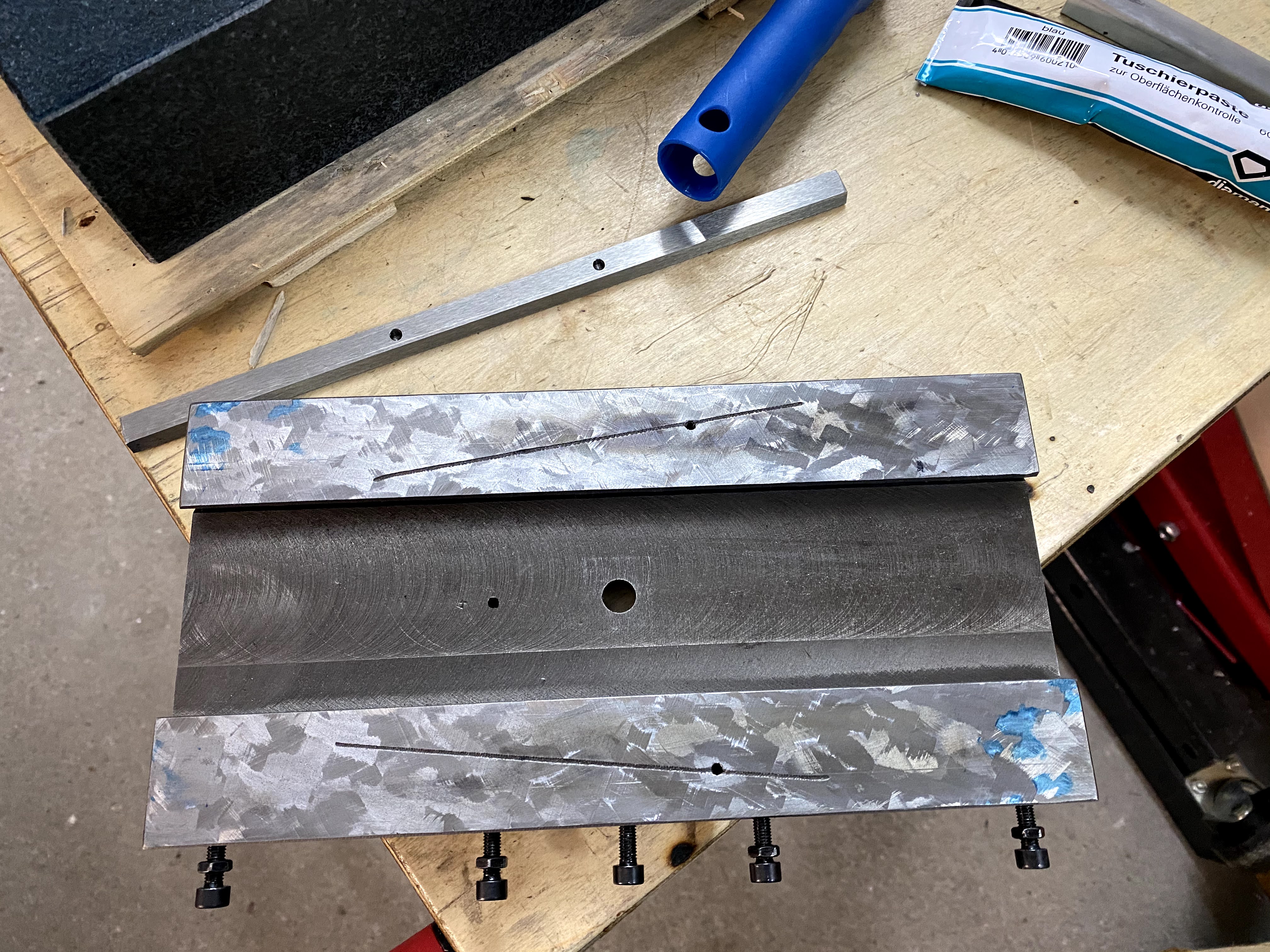

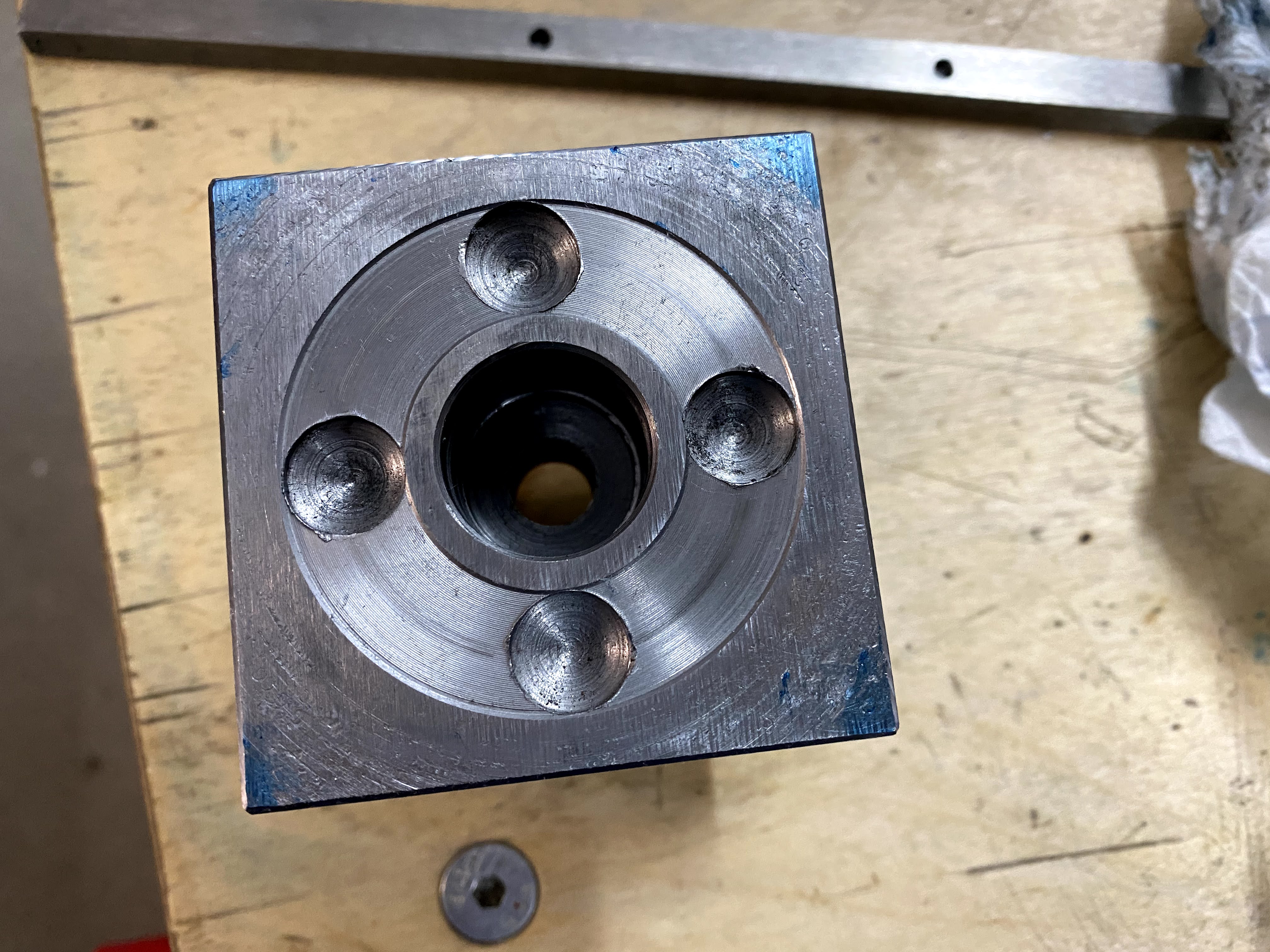

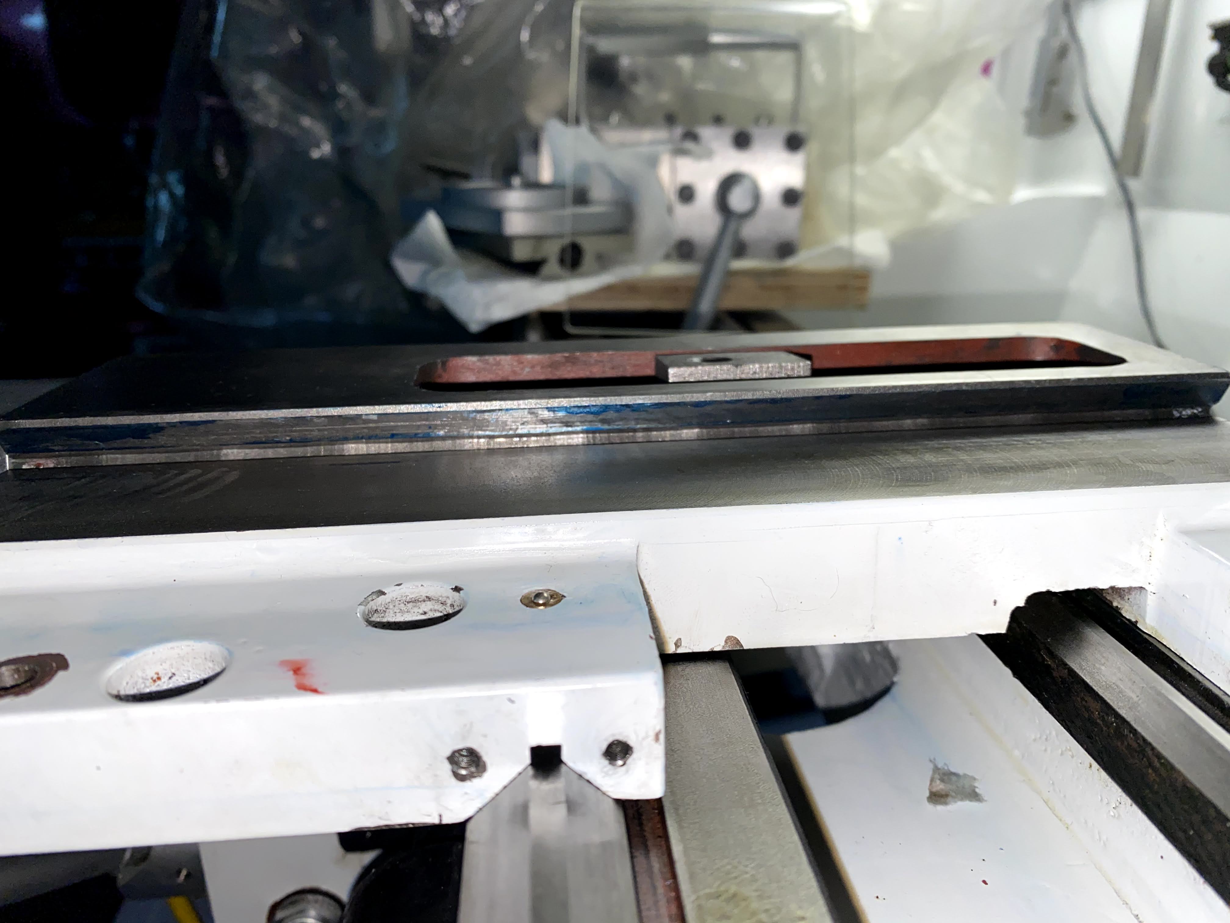

Post napisał: Slash1977 » 04 gru 2020, 23:04

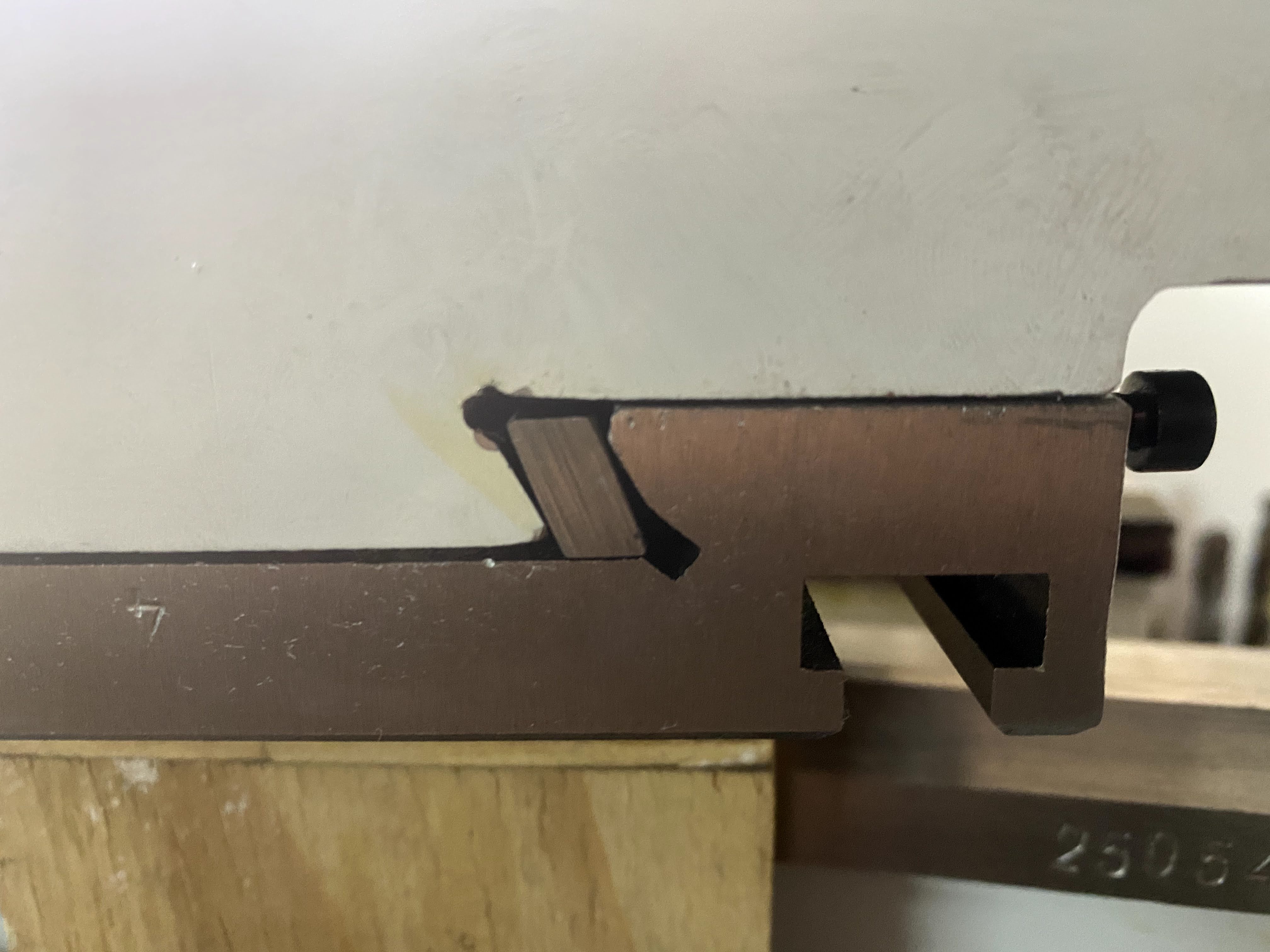

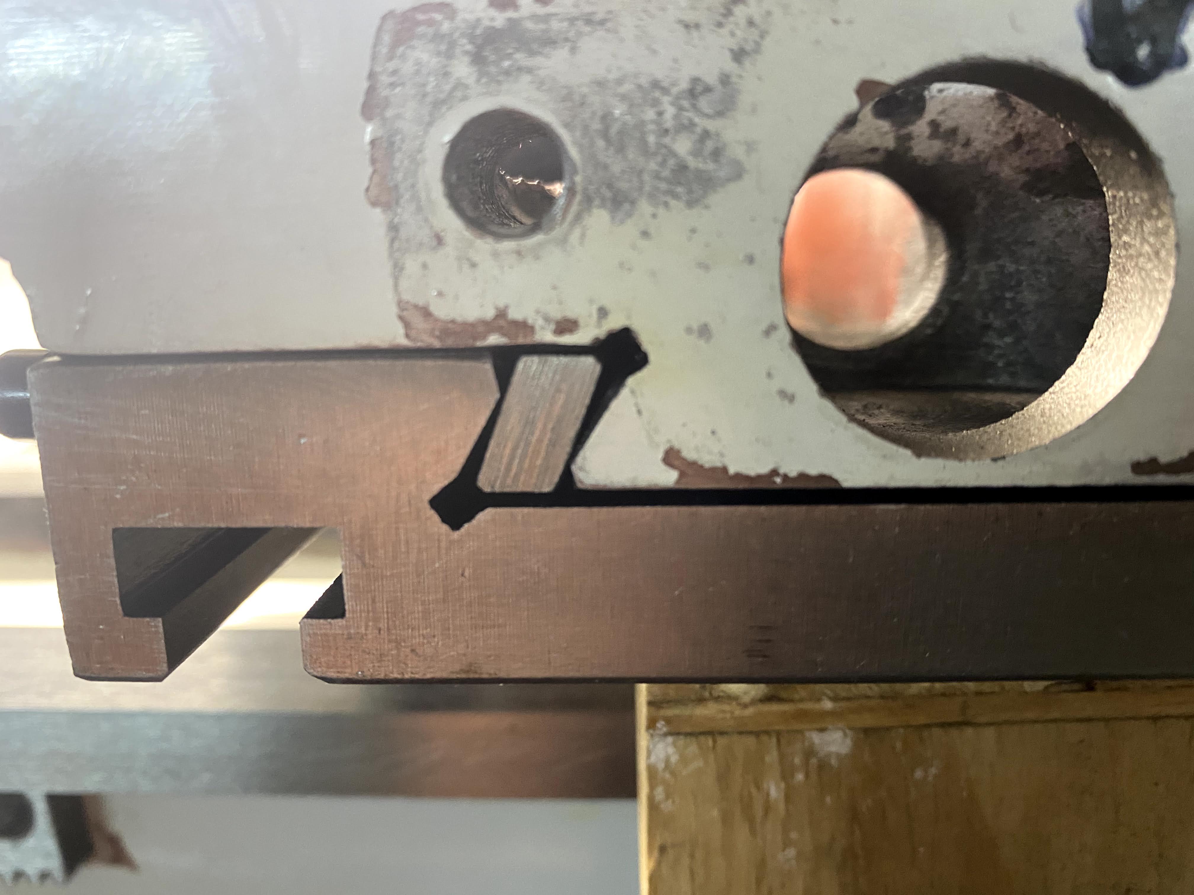

Z kombinacją smar litowy z tuszem z długopisu żelowego miałem małe sukcesy - nie wiem czy nie taka odmiana smaru czy za małe doświadczenie ale przy próbie nałożenia na łoże cienkiej warstwy albo nic nie wychodziło albo było za grubo i nie wychodziło w "drugą stronę". Udało mi się odbić łoże korzystając z markera:
No tu bez zaskoczenia cudów się nie spodziewałem - jutro postaram się sprawdzić czujnikiem jak płaska część wygląda - ile trzeba by zeskrobać aby to wyrównać.
Jeśli chodzi o jaskółczy ogon to tu koniec końców nie odbijałem bo znalazłem inną ciekawostkę:
Listwa dociskowa ma kąty inne niż jaskółczy ogon i tak się układa zarówno jak jest wsunięta na luźno jak i dociśnięta śrubami dociskowymi.

Post napisał: RomanJ4 » 04 gru 2020, 23:59
Slash1977 pisze:Obrazek
Zły kąt krótszych boków, ale zanim coś zrobisz to odbij tuszem przyleganie listew do skosów.

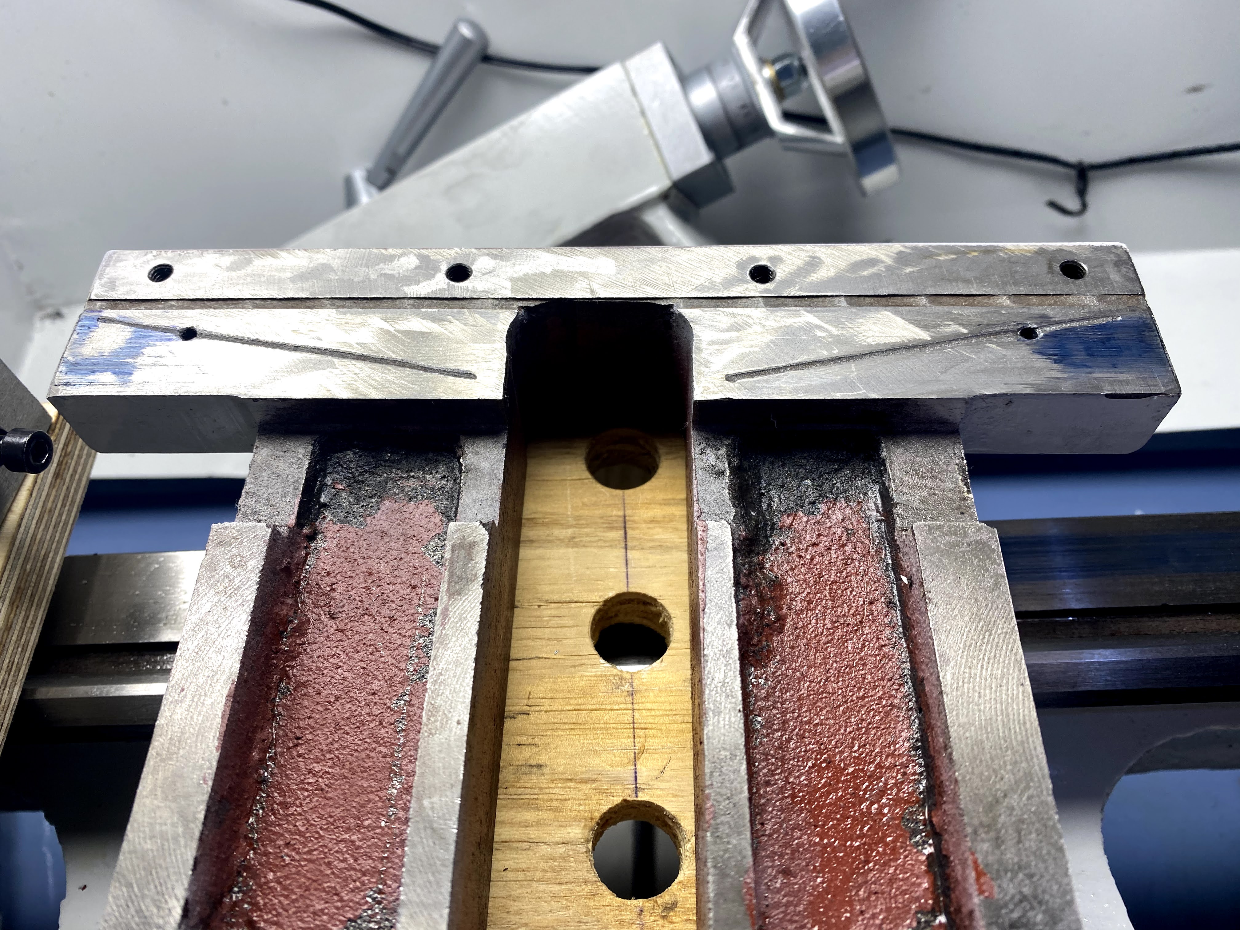

#26

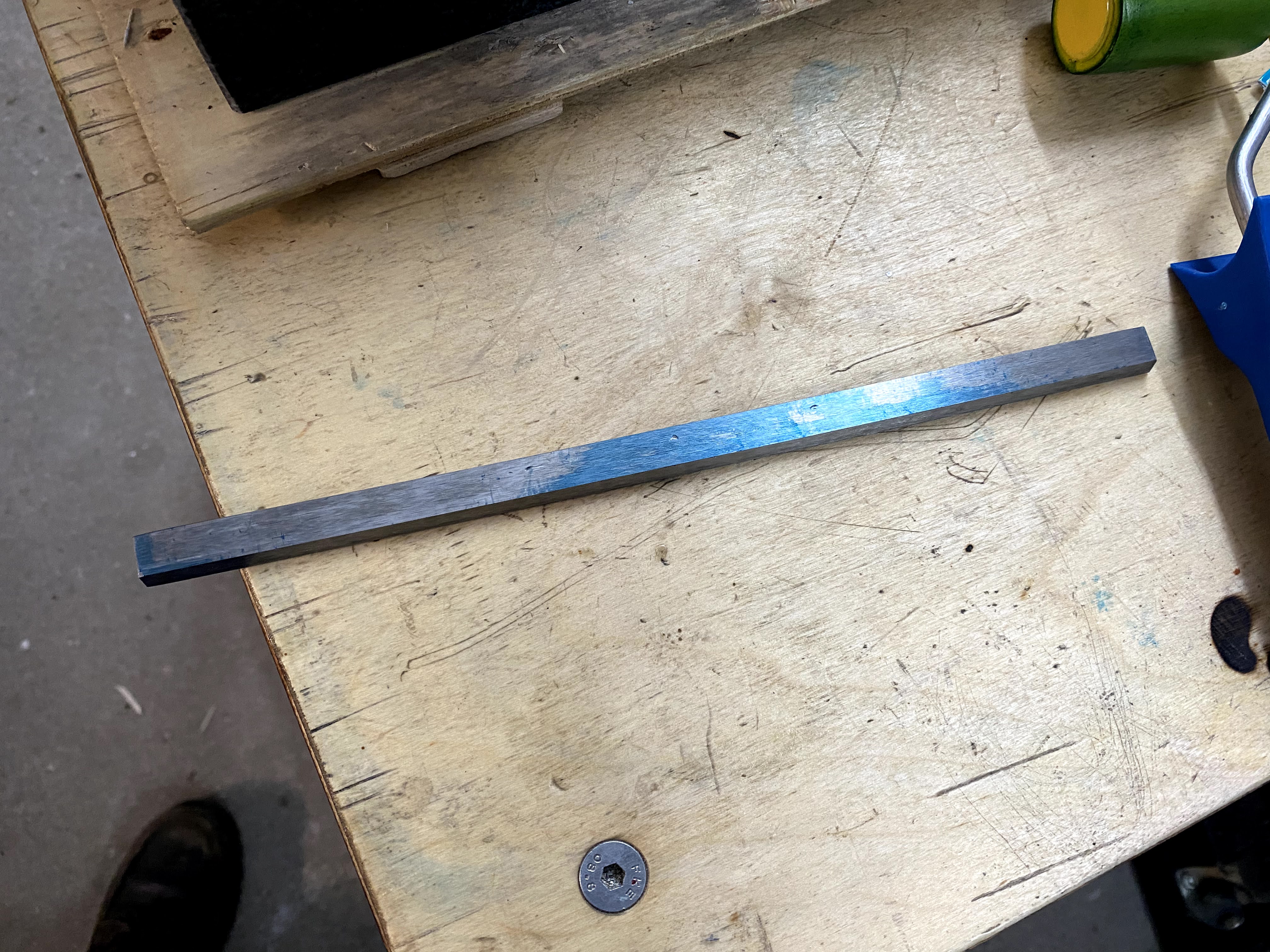

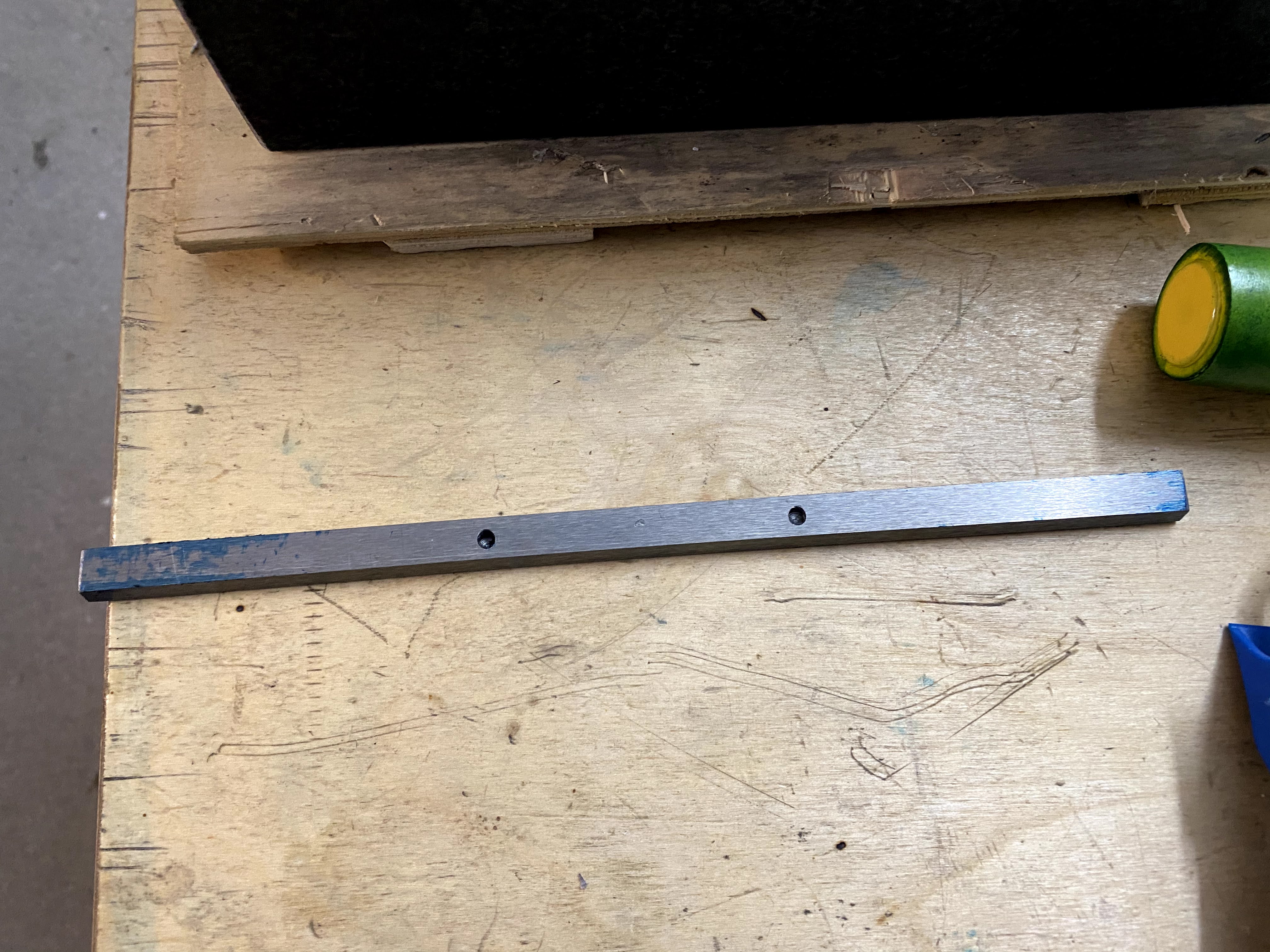

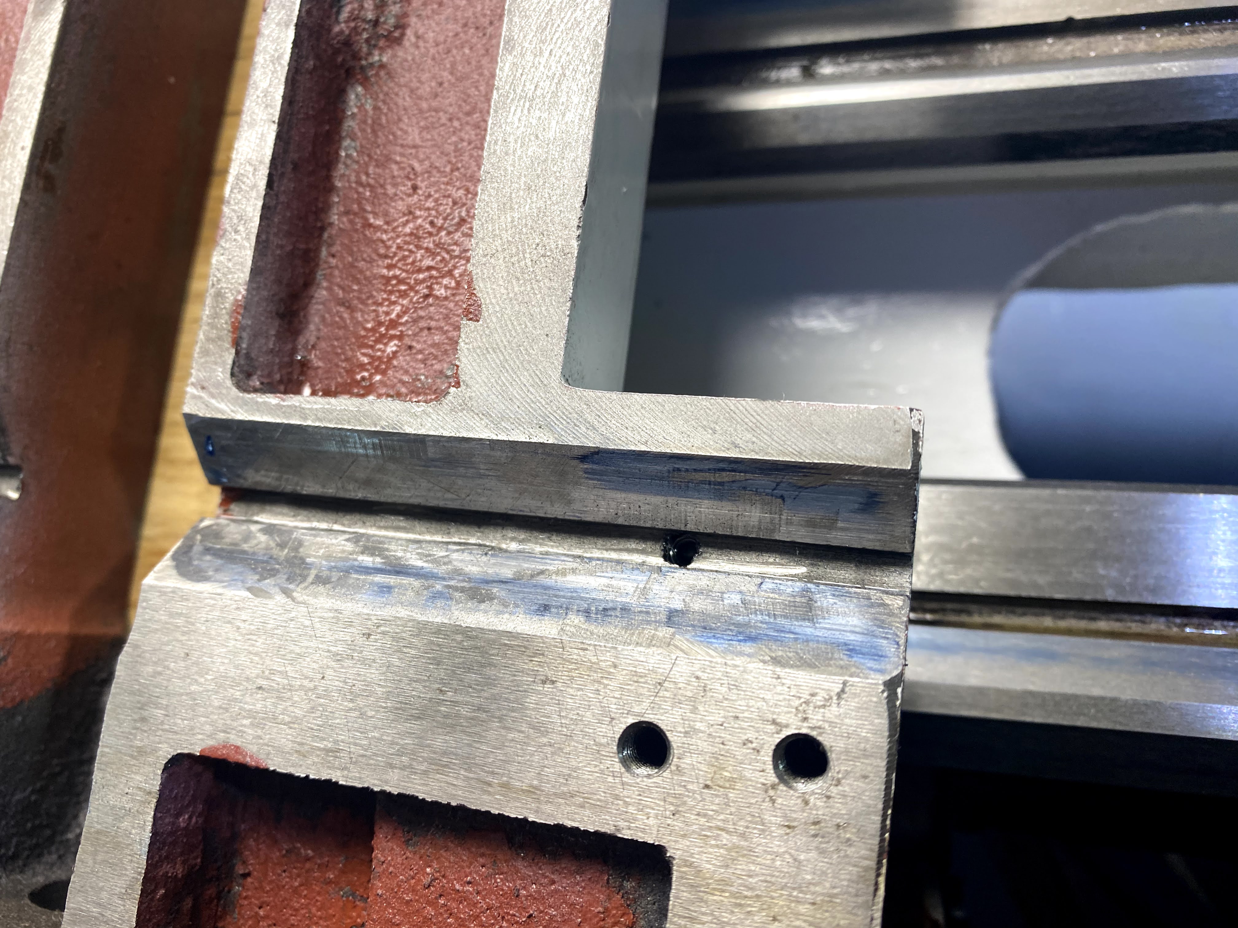

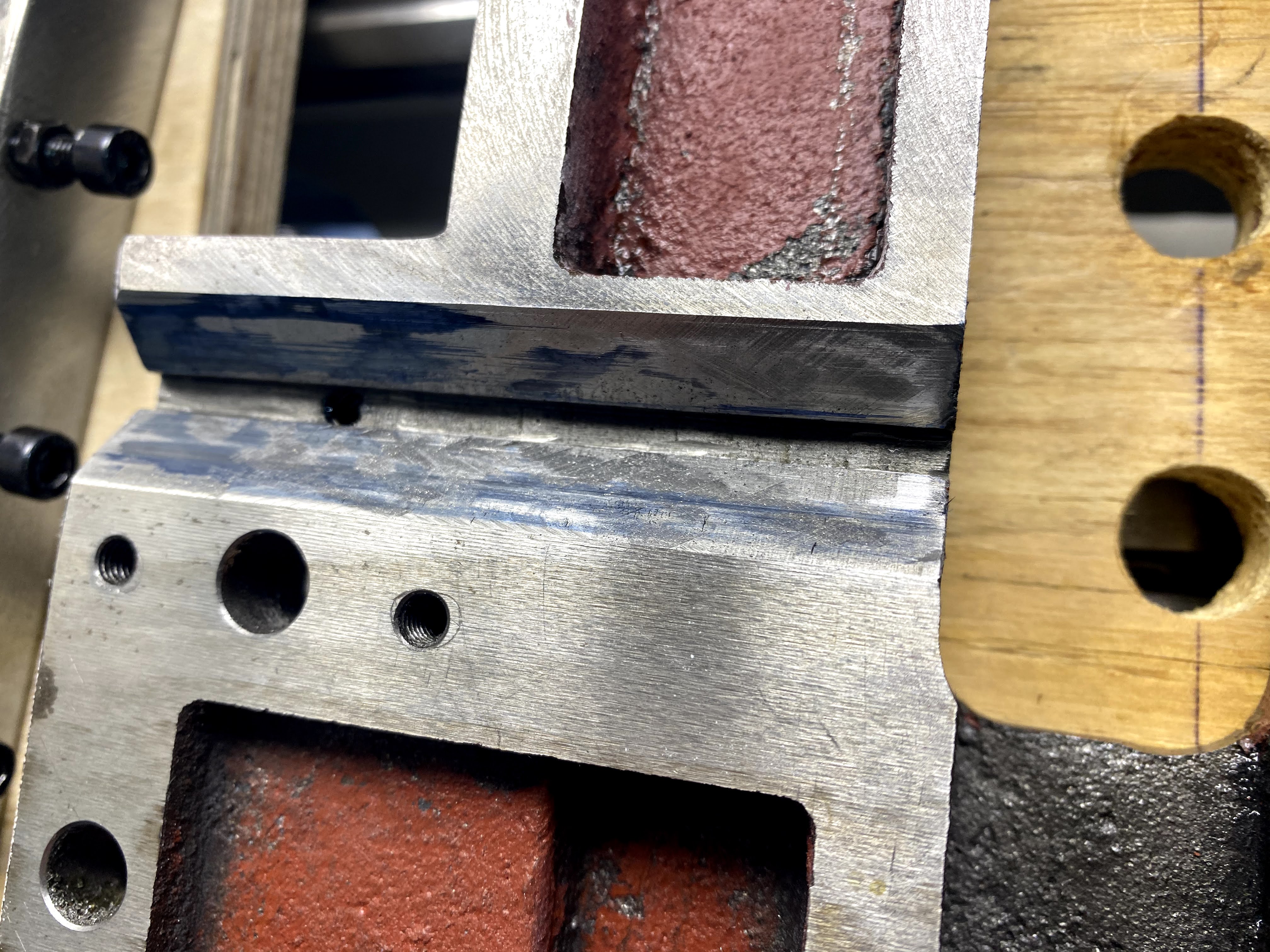

Post napisał: Slash1977 » 21 gru 2020, 22:30
Tak wygląda odbite od listwy:
A tak wygląda listwa z dwóch stron, imak i sanki suportu odbite od płyty płyty pomiarowej.
Listwa - banan
Na tą chwilę jak tylko znajdę sposób na dobre zamocowanie na tym co dysponuję w garażu to postaram się zacząć od podskrobania tych 7 setek.

Czy przy skrobaniu najpierw listwa powinna zostać wyprostowana (doskrobana) czy nie koniecznie?
Czy jest ktoś z okolic Gdańska kto pomógł by zrobić promień i naostrzyć nową płytkę Sandvika do skrobaka?
Posty: 12384
Re: Problem z suportem siedemsetki
#28
Post napisał: RomanJ4 » 27 gru 2020, 14:20
Slash1977 pisze:Czy przy skrobaniu najpierw listwa powinna zostać wyprostowana (doskrobana) czy nie koniecznie?
Listwa to nie klin, nie ma sensu jej prostować i skrobać, bo punktowy docisk śrubami regulacyjnymi i tak ją zaraz powygina. Więc powierzchnie skośne po tej stronie jaskółki z której jest listwa nie muszą być skrobane, bo to praktycznie bezcelowe - przecież jakiś luz między tymi współpracującymi częściami i tak musi zostać zachowany by mogły się przesuwać. No chyba, że jest potężny banan(powierzchni skośnych, nie listwy).
Co innego druga strona jaskółki, tam już równe płaszczyzny i dobre ich doleganie do siebie mają znaczenie.

Post napisał: Slash1977 » 27 gru 2020, 15:43
Tak też myślałem, wolałem się upewnić, jeśli chodzi o skrobanie to nie chce skrobać całej powierzchni - chce zeskrobać na ta chwile tylko ten odcinek który powoduje ze jest te 0,07 za ciasno na początku. Czy do tego celu mogę jedna i druga stronę odbijać od liniału traserskiego 45 stopni i skrobać tylko tam gdzie jest ciasno?
