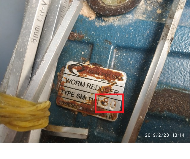

Kolego widzę po zdjęciach, że przekładnie masz o przełożeniu I=80.
Znalazłem kartę katalogową tej przekładni. Z tego co w niej widzę to przekładnia o takm przełożeniu i wielkości 110 może być użyta z silnikiem o obrotach ok 900 przy maksymalnej mocy silnika 1,1kW !
Zerknij tutaj (strona 14):
http://sempolska.com.pl/wp-content/uplo ... kowych.pdf
Tak jak pisałem wcześniej, jeśli chcesz utrzymać moc silnika 3kW i obroty na wyjściu przekładni 12obr./min. to musisz znaleźć przekładnie o momencie nominalnym na wyjsciu 2400Nm (do obliczeń w powyższych postach założyłem przełożenie 110 stąd różnica).
Tom33k pisze:
23 lut 2019, 13:50
w tym problem, że nie wiem jakie tam jest przełożenie....na przekładni pisze 1:50 mazakiem...tyle wiem
Przełożenie masz 80, zerknij na zdjęcie:

Post napisał: abcdef » 23 lut 2019, 13:57
policz zęby i sobie podziel

Post napisał: Tom33k » 23 lut 2019, 14:02
ok, to już coś wiem. Przekładnia z mocą nominalną 2400 NM
A czy byłbyś w stanie mi taką znaleźć np na allegro?

Post napisał: orion32 » 23 lut 2019, 14:09
Moment wyjściowyowy przekładni.To nie to samoco moc.Przy tej samej mocy np 1kW w zależności od przełożenia uzyskasz rożne momenty wyjsciowe.Podane sa w katalogach.Potrzebujesz momentu przynajmniej 2,a najlepiej 3 x większego niz do tej pory.Można to zrealizowac stosujac wiekszą przekladnię,albo dorabiajac stopień końcowy(zębaty,pasowy,łańcuchowy?

Post napisał: orion32 » 23 lut 2019, 14:37
Na allegro przekladnie jakich potrzebujesz to od 2 tys w górę używane.

Post napisał: IMPULS3 » 23 lut 2019, 15:36
Jeśli cos z samochodowych przekładni to można użyć przekładni z dyfra, tam przełozenie będzie oscylowało około 5 to za mało ale za to dość dużą siłe można nią przekazać.

Post napisał: abcdef » 23 lut 2019, 16:07
i z maszyn rolniczych. Abo coś zespawać z łańcuchowych. Ja mam w papajku 3 przekładnie. Z Żuka+łańcuchowa+skrzynka z kołami zębatymi xd Po włożeniu jedynki koło kręci się powoli ale jest nie do zatrzymania xd. Możliwości są ale trzeba się znać troszkę na mechanice i wytwarzaniu(dorobić coś)

Post napisał: numerek » 23 lut 2019, 18:51
pitsa pisze:
23 lut 2019, 16:16
Wydaje mi się, że popełniasz błąd technologiczny chcąc zasypywać suszarnię wsadem większym niż 50%.
nie
błąd podstawowy to przekładnia ślimakowa !!!
ślimakowa służy do czego innego a nie do napędów o zmiennej charakterystyce mocno obciążonych - no może gdybyś zastosował falownik ...
na falowniku dałoby się ustawić rampy i obserwować obciążenia a tak ...lipa
tak to jest jak się robi bez obliczeń
do tego typu suszarni stosuje się przekładnie walcowo-kątowe
ja mam mieszalnik w którym jest 10 m3 "płynu" o konsystencji budyniu silnik 3 kw/1400 obr/min ustawione obroty na falowniku 22 % i jedzie bez chrząkania
dodam że jak odłączymy przekładnie to nie można ruszyć śmigieł ręcznie nawet 2 metrową rurą
no ale ... moja przekładnia + falownik kosztowała ~6 tysiaków
po taniości to lepiej zastosować wiosło
sprawdź sobie czy gdziekolwiek są stosowane ślimakowe do mieszalników spożywczych ... wszędzie są walcowe :)
