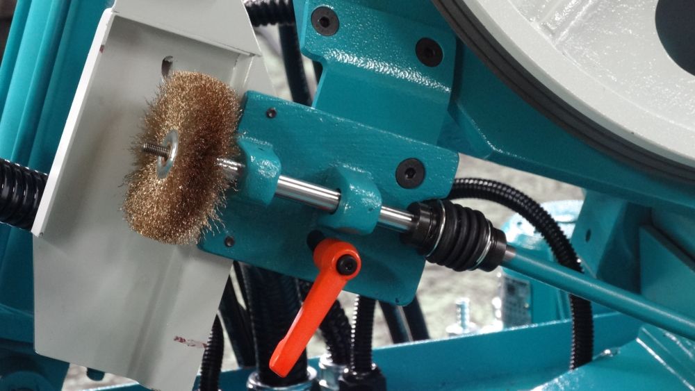

Ja u siebie stosowałem dwa patenty na usuwanie wiórów po wyjściu taśmy z materiału:
- szczotka strącająca wióry
- strumień chłodziwa wymywający wióry spomiędzy zębów
Mało miejsca jest u mnie i stąd trudność. Ale oba sposoby pozwalają dość komfortowo ciąć na nowej i skalibrowanej przecinarce.
Możliwe też że za mocno naciągasz taśmę, spróbuj ją poluzować to może naprężenia nie będą jej tak szybko zrywać.

To "podskakiwanie" bierze się najczęściej z uszkodzonego zęba i/lub przekroczonej pojemności wrębu. Wiór zwiją się we wrębie aż braknie miejsca i "podbija" taśmę w górę.
Chłodziwo na taśmę przed i za wałkiem, na wałek jak będzie w okolicy średnicy mało pomoże.
Ale to wszystko nic jeżeli koło bije.

Jeśli koło(obojętnie które) ma bicie, to linia zębów taśmy będzie się pulsacyjnie mniej lub więcej odsuwać i dosuwać do materiału zamiast ciąć równomiernie. Czym to będzie skutkować nie trudno sobie wyobrazić, zwłaszcza przy dużym posuwie materiału o dużej średnicy...

Kiedyś do cięcia seryjnego używałem denaturatu jest najlepszy do tego rodzaju prac w aluminium. No i tani. .Począwszy od gwintowania przez wiercenie i cięcie. Sprawdź jak jest piła zgrzana odstęp między zębami w miejscu zgrzewu , przerobiłem to w autopsji. za duży odstęp piła podskakuje parę cm za spawem pęka na chybił trafił 2cm, 3cm do 4-5 cm. No i przede wszystkim szczotka zgarniająca musi być sprawna wysypała się trzeba nową założyć.

musisz wyeliminować jakiekolwiek bicie bo na taśmy nie zarobisz, tak samo zadbać o czystość pod pokrywą.

Kolego dance1 i jak dlugo tnie taka pila tarczowa np walek 100mm? Podobno sa duzo szybsze niz tasmowki...To prawda ze nie zarobie na tasmy juz kilka w plecy jestem, a kazda 50-100zl...a ciec ze 200 zaledwie wykonalem jak do tej pory.Juz zidentyfikowalem problem bicia walek od reduktora na ktory jest nasadzone kolo napedowe ma bicie 2 setki czyli tu jest ok ale podtoczenie/kryza (w osi x walka)na ktorej opiera sie kolo po docisnieciu sruba ma bicie 5 -6 setek i im dalej na zewnatrz kola tym bardziej sie poteguje bicie ot czysta fizyka...dziwne bo ta powierzchnia zawsze jest idealnie pod katem 90 do powierzchni w z...a nie ma z czego tam ztaczac bo bedzie luz chyba ze tulejowac kolo...
Szczotke zrobie jak na zdj
