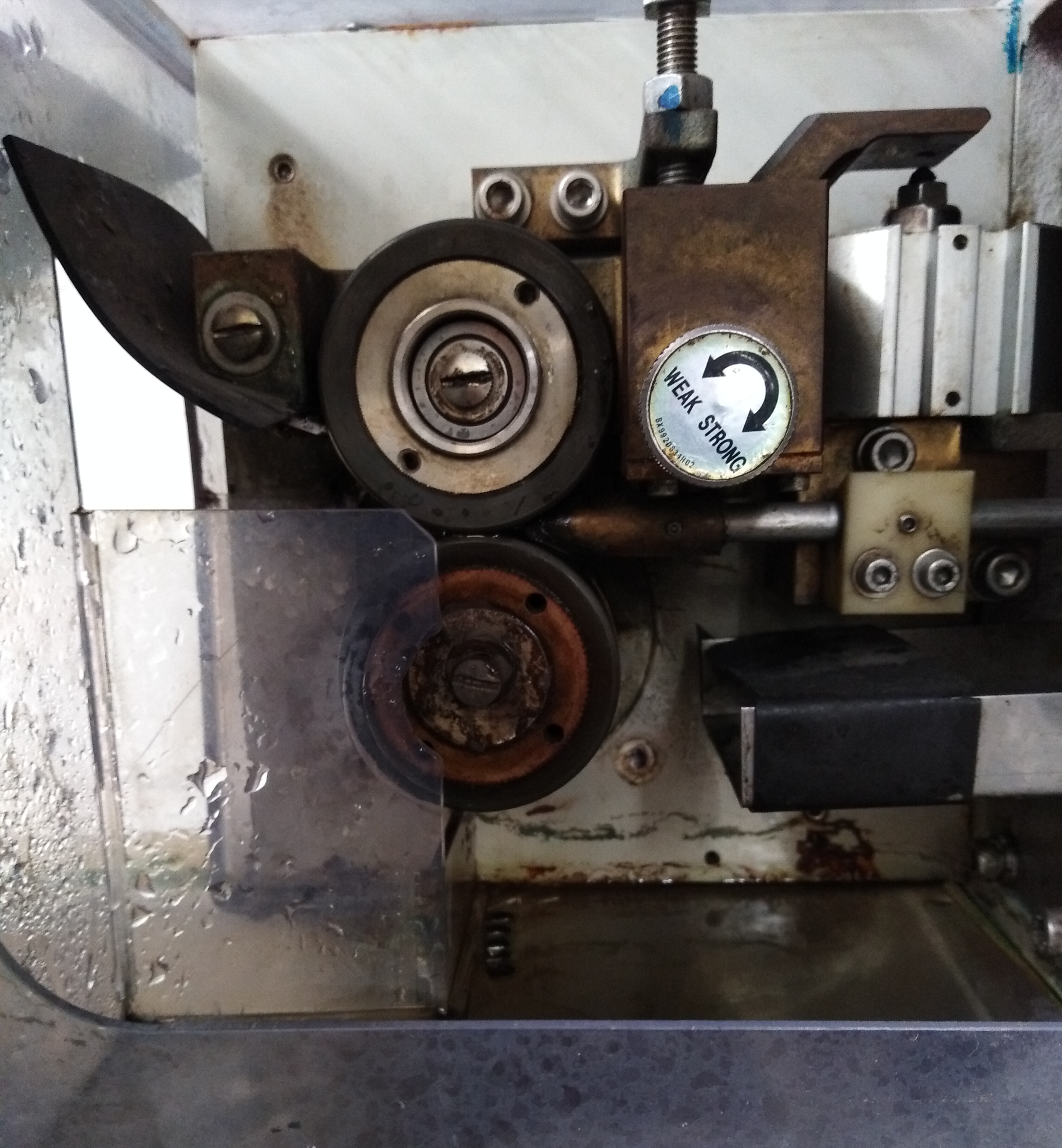

Parametry z kartki są ok. Stawiałbym na układ odprowadzania drutu, ze szczególnym uwzględnieniem rolek przed pojemnikiem na złom - łożyska i siła docisku drutu. Nie wiem jak w tej konkretnej maszynie ale w nowszych mitsu jest regulacja siły docisku. Radziłbym pokombinować.

Jest to pokrętło do regulacji naciągu drutu zaraz przed pojemnikiem na zużyty drut. Spróbujemy na kilku ustawieniach naciągu.

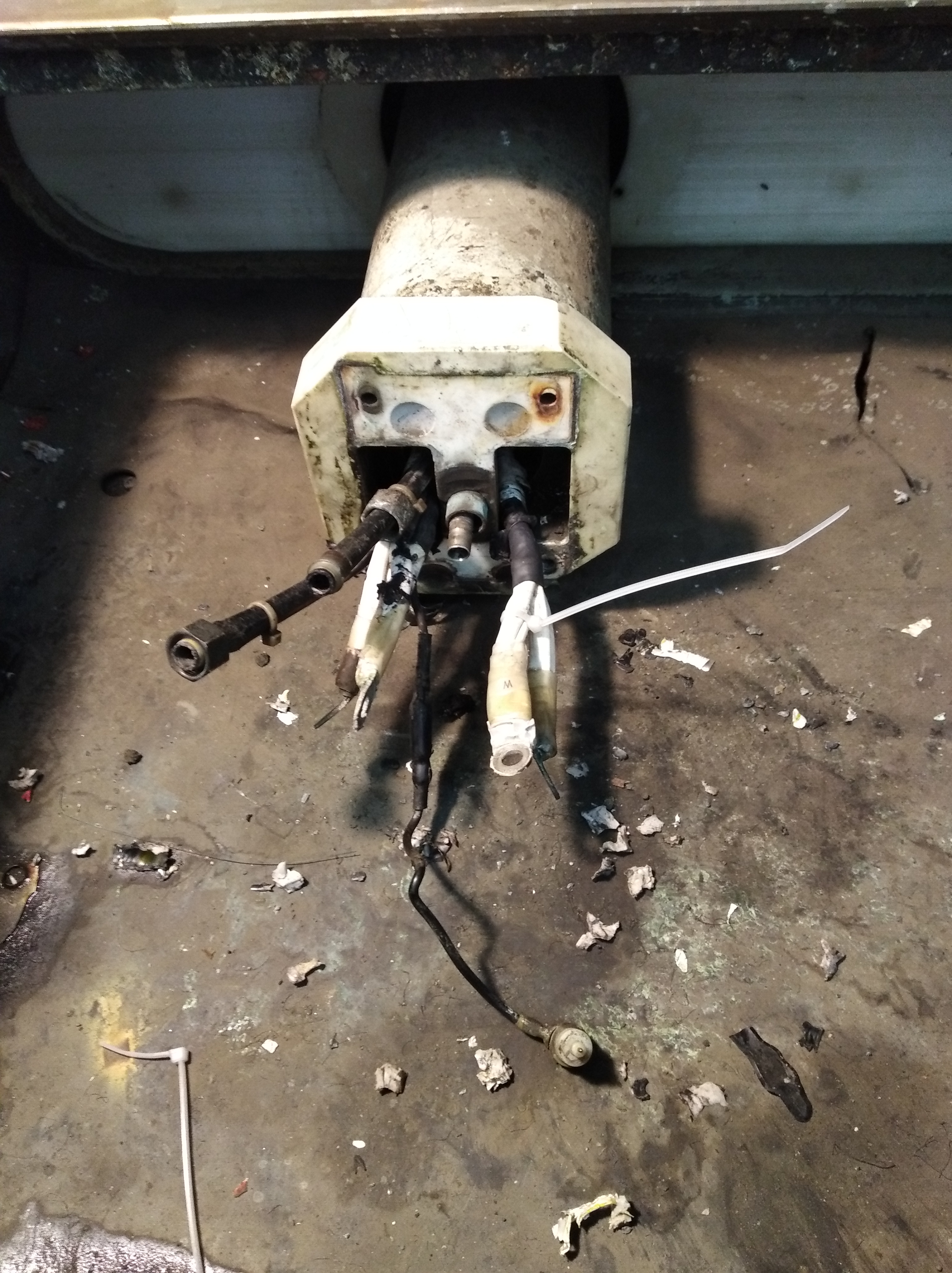

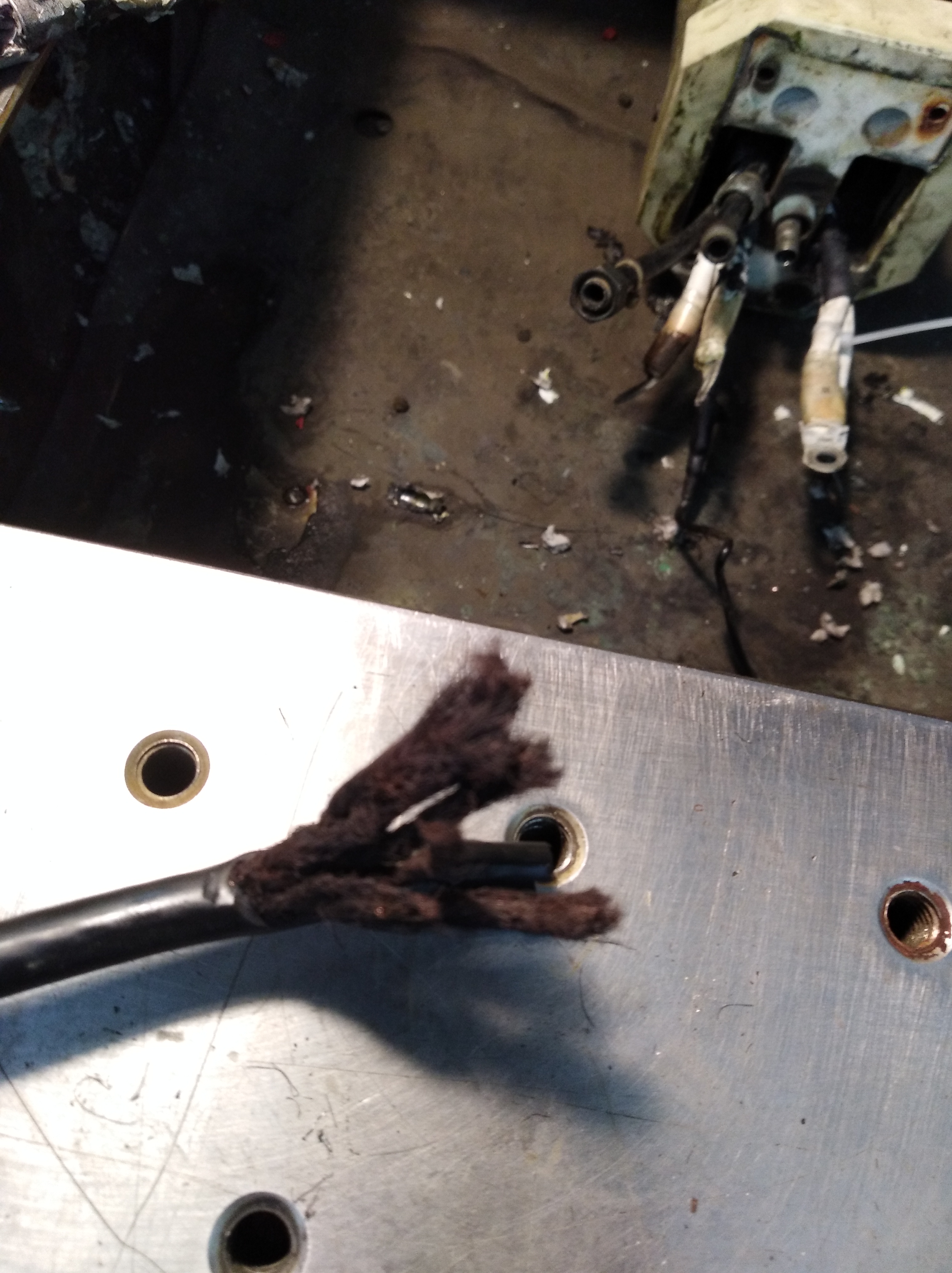

#18
Post napisał: grzegorz.wojnar » 10 lip 2019, 10:54
Po rozkreceniu dolnej głowicy okazało się że wszystkie przewody są w bardzo kiepskim stanie. Zwracam się z zapytaniem czy jest tu może jakiś elektryk który podjalby się wymiany tych przewodów?
