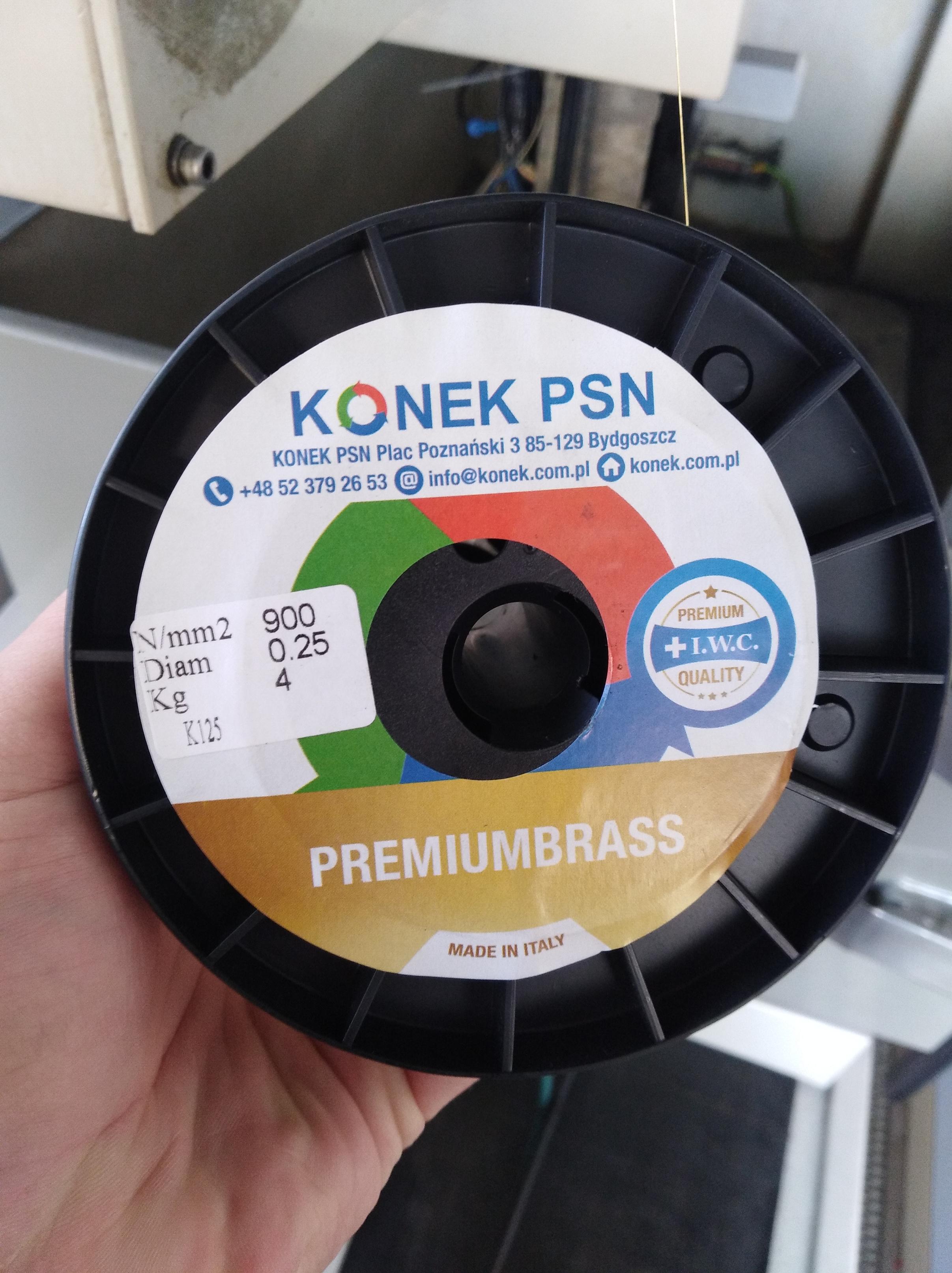

Macie tensometr? Sprawdzaliście nim naciąg?
Jak przygotowujecie technologię cięcia? Jaki macie drut na maszynie? średnica, gatunek, twardość?

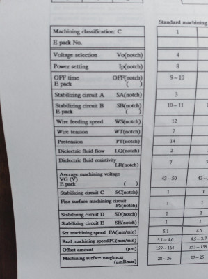

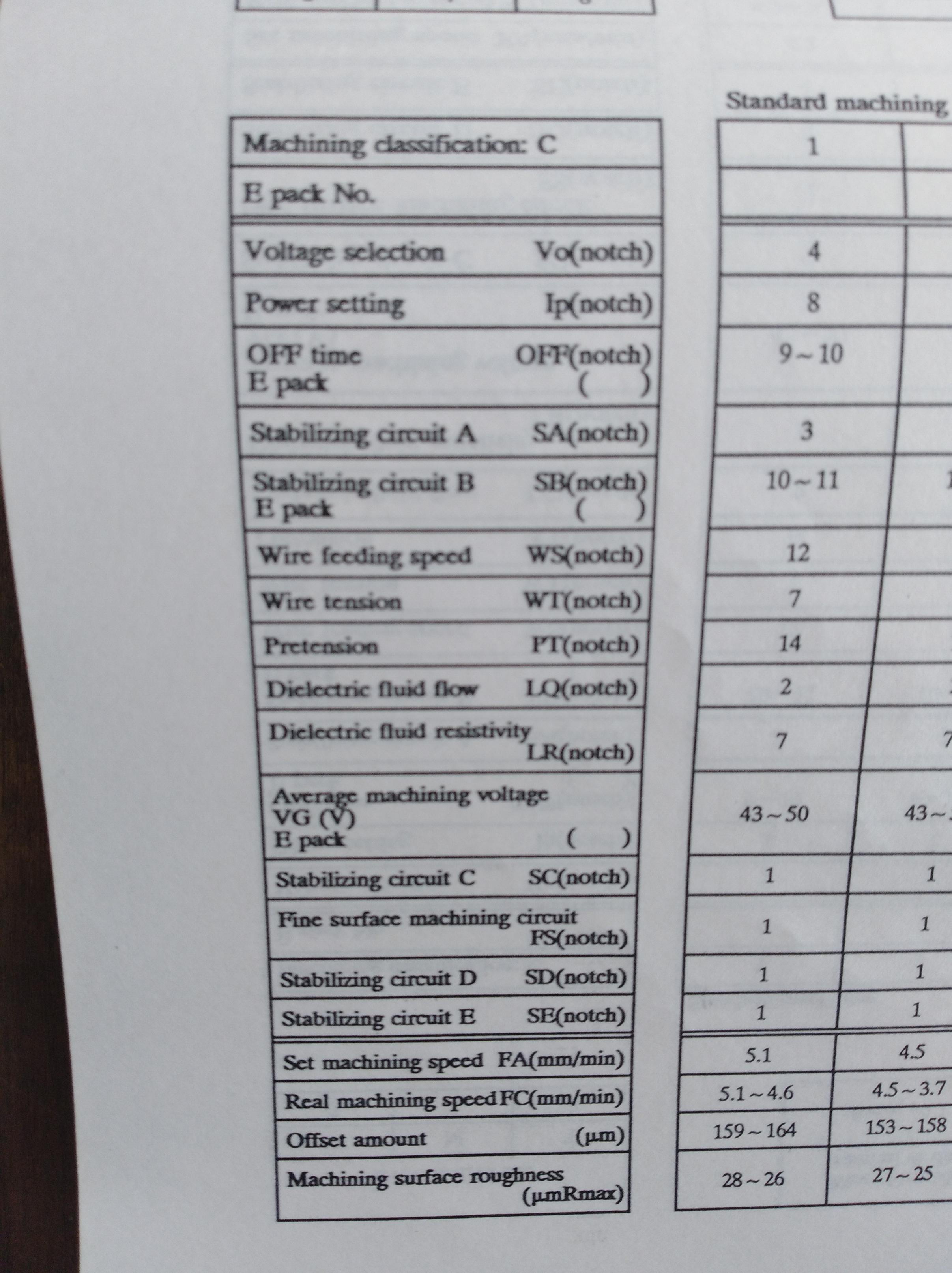

Tensometru nie posiadamy. Całą technologię cięcia przygotowujemy następująco: górną głowicę dosuwamy maksymalnie do materiału dolna jest nieruchoma, ustawiamy wszystkie parametry dla danego materiału zgodnie z instrukcją. Załączam dodatkowo zdjęcie ustawianych parametrów oraz drut jaki stosujemy. Dziękuję za zainteresowanie problemem.
Dodane 20 minuty 22 sekundy:
Przy ustawieniu prędkości 0.5 mm/min i wjechaniu w materiał drut się nie zrywa. Dopiero gdy jesteśmy w materiale i zwiększamy prędkość cięcia do 2 mm/min drut się zrywa. Materiał obrabiany to aluminium grubości 15mm. Iskra jest widoczna cały czas do momentu zerwania drutu. Jesteśmy z województwa podkarpackiego.

- Posty w temacie: 4
- Posty: 15
- Rejestracja: 14 maja 2018, 20:42
Re: Problem z osiągnięciem parametrów cięcia przez elektrodrążarkę Mitsubishi DWC 110 SZ
Nawlecz drut, włącz napęd rolek i sprawdź palcem czy nie ma żadnych drgań na drucie. Sprawdź też tylne rolki odbioru drutu - być może siła docisku drutu jest nieprawidłowa. No i wszystkie przewody prądowe, jeżeli jeszcze tego nie zrobiłeś.
