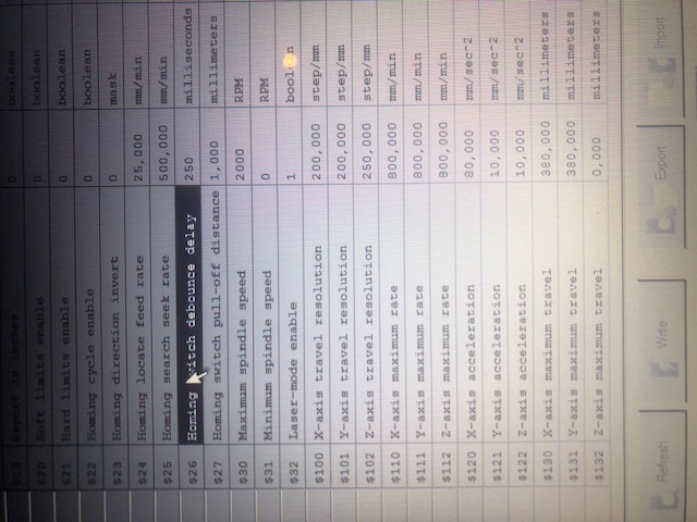

Sprawdzałem dzisiaj w Corelu robiąc nawet plik .svg robię jakiś kontur np. koło i mam skalowanie w mm koło 40x40 mm skala 1:1 a laser grbl robi z tego o wiele większy projekt. Zdjęcie w mm też niby się zgadza ale problem podobny. CZy to może być jakiś błąd w samym programie Laser grbl czy może co innego. Cały ploter działa na arduino i cnc shield.
PS.
Panowie DPI nie grają tu żadnej roli chodzi mi bardziej o problem tego że laser GRBL zmienia mi rozmiary projektu.

A jednostki się zgadzają? Ilość kroków na milimetr?
Jak przesuniesz pozycję rysunku o 2 cm, to o ile się przesuwa naprawdę?

a tutaj GRBL jaki mam:

$100 i $101 mam ustawione 200 step/mm
Paski jakie mam zastosowane to 2 mm a koła zębate mają po 20 zębów.

Post napisał: TOP67 » 25 maja 2020, 21:31
sm8 pisze: ↑
25 maja 2020, 21:28
Zatem to nie może działać. Musiał byś mieć na sterowniku mikrokrok 40, a o takim nie słyszałem.
Skoro to GRBL i 17HS4401, to zapewne masz 16.
W tych polach nie wpisuje się parametrów silnika, tylko całego układu silnik, sterownik, układ napędowy.

Post napisał: sm8 » 25 maja 2020, 21:55
Czyli w $100 i $101 powinienem mieć wpisane 80 wychodzi z wyliczenia.
Bo na sterowniku mam ustawione 16
Koło zębate 20 zębów
Pasek zębaty co 2 mm
Czy coś jeszcze powinienem mieć zmienione w GRBL ?
