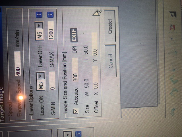

A więc tak...
Ustawiłem 80 w parametrach $100 i $101 i chyba nie wiele to dało bo...
Robiąc projekt kwadrat o wymiarach 50x50 mm
I ustawiając następujące parametry w laser grbl
Przy tych ustawieniach pokazuje pole pracy 50 na 50 mm jak laser znaczy sobie pole pracy
Gdy ustawiam w laser grbl tak jak powinno być w projekcie to laser rysuje pole pracy 100x100 mm
Nie mam pojęcie co jest nie tak :(

A sprawdziłeś jaki masz mikrokrok? Przecież to proste obliczenia.
Dało bardzo dużo i nawet nie widząc maszyny na oczy wiem jak masz ustawione sterowniki.

Byłem pewien, że mam 3 zworki i jest 16 ale były 2 czyli 8 ustawione.

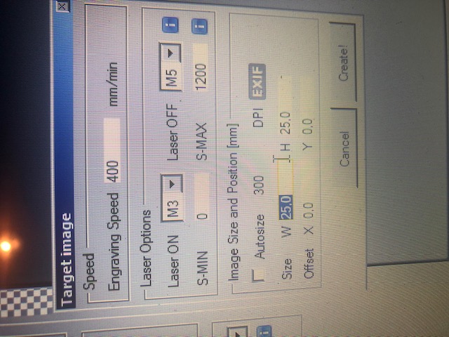

Dodałem jeszcze po zworce, żeby uzyskać na sterowniku 16 i rezultat jest taki, że kwadrat 5x5 cm rysuje gdy w laser grbl ustawiam 10x10 cm.
Czyli teraz w $100 i $101 mam ustawione 80 i pokrywa się z krokami.
Idąc drogą dedukcji jak bym teraz ustawiał w $100 i $101 40 co zgrało by się z wymiarami projektu ? ale wtedy będzie nie adekwatne to do wyliczeń jakie powinny być ustawione...

Zatem ustawiłeś mikrokrok 32. I bardzo dobrze, bo przy napędzie paskowym i tak masz nikłą rozdzielczość. W poprzednim ustawieniu było to zaledwie 0.025 mm, teraz zejdziesz trochę poniżej 0.01 mm.

Czyli teraz wychodzi z obliczeń, że powinno być ustawione jednak 160 a nie 80 ani 40 na parametrach $100 i $101
Skoro te stepsticki przy 3 zworkach mają 32 kroki
A stepsticki A4988 w takim razie maks mają 16

Tak, 160 przy 32 krokach. To i tak bardzo niska wartość, dająca niezbyt dużą rozdzielczość. Przy napędach śrubą wartości sięgają kilku tysięcy.
