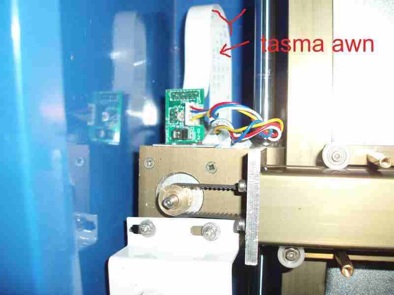

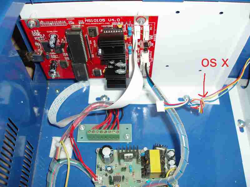

Post napisał: chrono » 04 gru 2011, 17:42
nie wiem jak to zmieic to wyglada tak jak by silnik Y byl zasilany z tasmy AWN .a niedzialajacy X bezposrednio z kontrolera ..moze fotki troche wyjasnia

Post napisał: deflection » 04 gru 2011, 19:00
czy silniki osi X i Y są takie same, czy koła zębate na silnikach są takie same?
(oscyloskopu pewnie kolega nie ma (tak możnaby sprawdzić bez kombinacji)?)
zakładając że są takie same to sugerowałbym zamienić je miejscami, żeby wykluczyć sterownik.
Widze po wyprowadzeniach kabli że podłaczenie jest takie samo. Jeżeli się okaze ze po zamianie druga oś wydaje taki odgłos to padł silnik, jak będzie wydawać ta sama te odgłosy to raczej sterownik.
Zakładam że oprogramowanie jest ok?
Możesz jeszcze nim zaczniesz rozbierać spróbować pokręcić osią silnika ręką, może jest zblokowany albo łożysko padło, a to da się wyczuć.

Post napisał: chrono » 04 gru 2011, 22:19
Niestety oscyloskopu nie posiadam a nawet jak bym milał to i tak nie wiedział bym jak to uzyc :)
Zrobiłem jak pisales tylko zeby to zrobic musialem zdemontowac cala maszyne ale juz wiem ze na drogim silniku i podlaczeniu pod to samo ch4 na Płycie jest to samo :( ,wiec niestety to plyta ? Wielkie dzieki deflection za pomoc !!!!

Post napisał: cinematic2 » 04 gru 2011, 23:10
deflection pisze:, cinematic tu na forum ma na handel te płytki
O, przepraszam. cinematic2 :-)
Podłącz tą wtyczkę do złącza CN4 albo CN2 i będziesz wszystko wiedział.
Tylko wcześniej wypnij z płyty taśmę.
CN4 jest wyjściem silnika Y, CN2 silnika X
A taśma idzie do silnika X jak dobrze widzę (zdj2) więc coś pomieszałeś.
