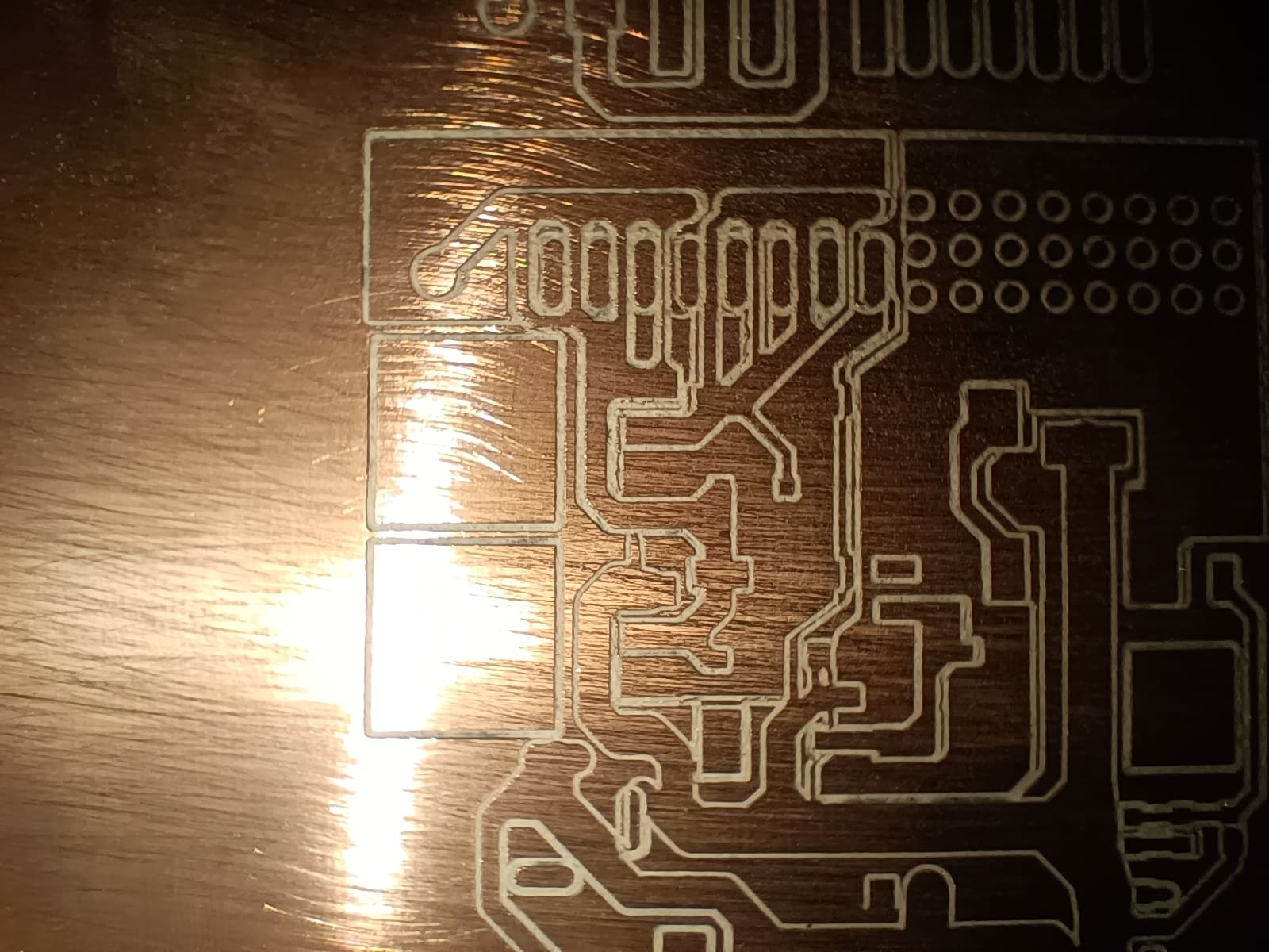

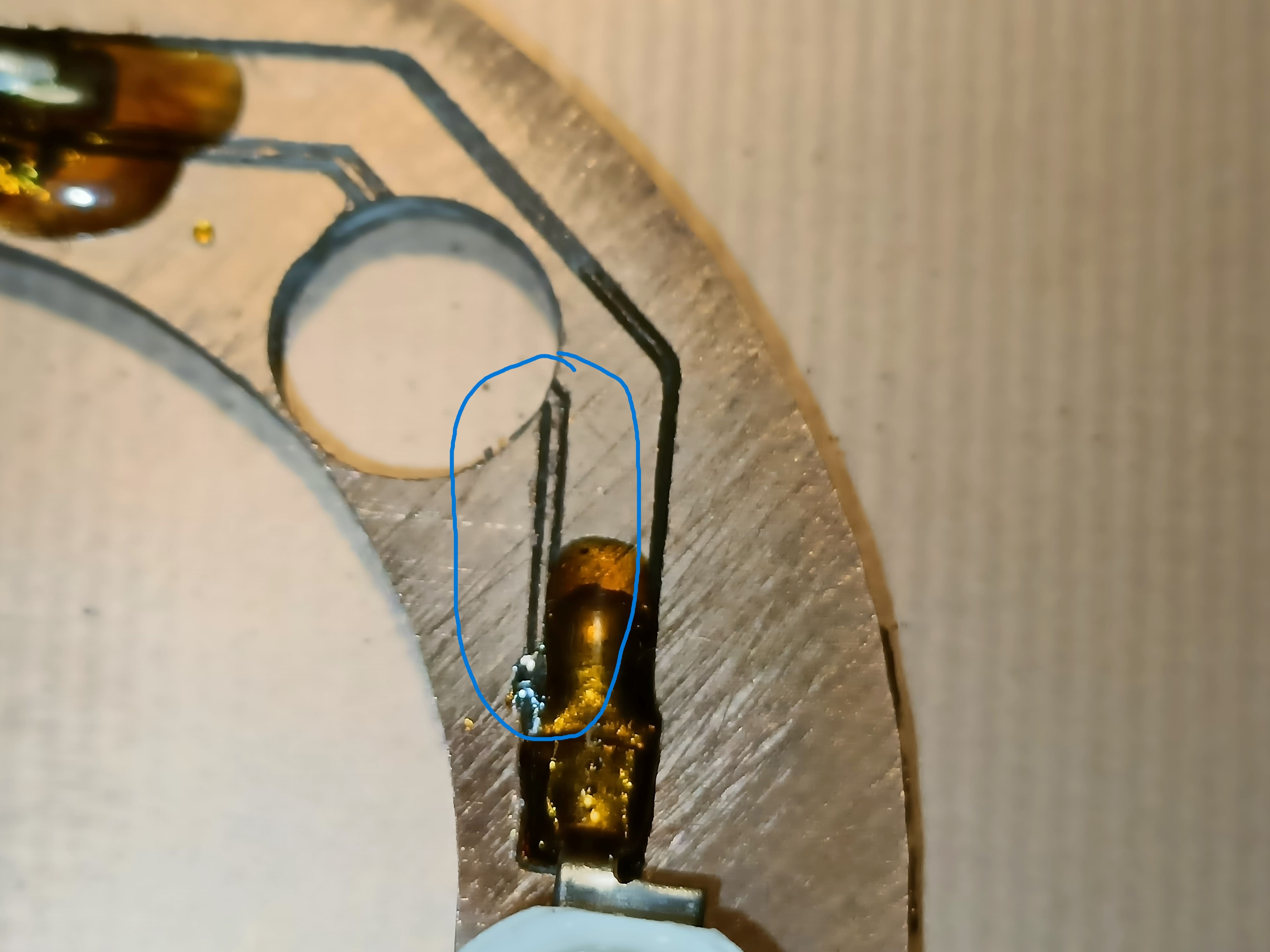

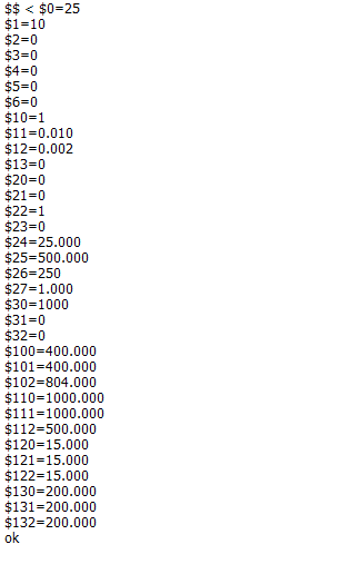

Witam mam problem z ploterem CNC. Zbudowałem własny ploter którego głównym celem będzie frezowanie ścieżek oraz wycinanie płytek PCB. Problem pojawia się przy frezowaniu ścieżek, wszystko zostało skalibrowane, chłodzenie dodane(silniki i sterowniki). Przeskakiwanie pojawia się raz przy początku frezowania a raz gdzieś w środku procesu(losowe). Silniki nowe, sterowniki zmieniane, nowa karetka osi Z(myślałem że jest za duży luz na tej osi). Ustawienia programowe testowane i nic nie pomaga, prąd zwiększany na silniki nic nie dało. Wszystko sprawdzone po dokręcane, nie ma luzów. Inne sterowniki tak samo działają czyli też przeskakuje. Wygląda mi to na coś z softem ale nie mam już zielonego pojęcia jestem pewien że wszystkiego spróbowałem. Brak ustawionych mikrokroków. Wszystkie osie nie mają żadnych oporów. Przewody silników wymienione. Jeden proces przebiegł pomyślnie(ostatnie zdjęcie, nic nie zmieniał w ustawieniach).

Zdjęcia:
Obrazek Obrazek

Jest dużo lepiej ale czasami jeszcze silnik przeskoczy. Napięcie referencyjne mam ustawione aktualnie na 1V. Spróbuję zwiększyć a jeżeli to nie będzie to to co jeszcze za pomysł?
