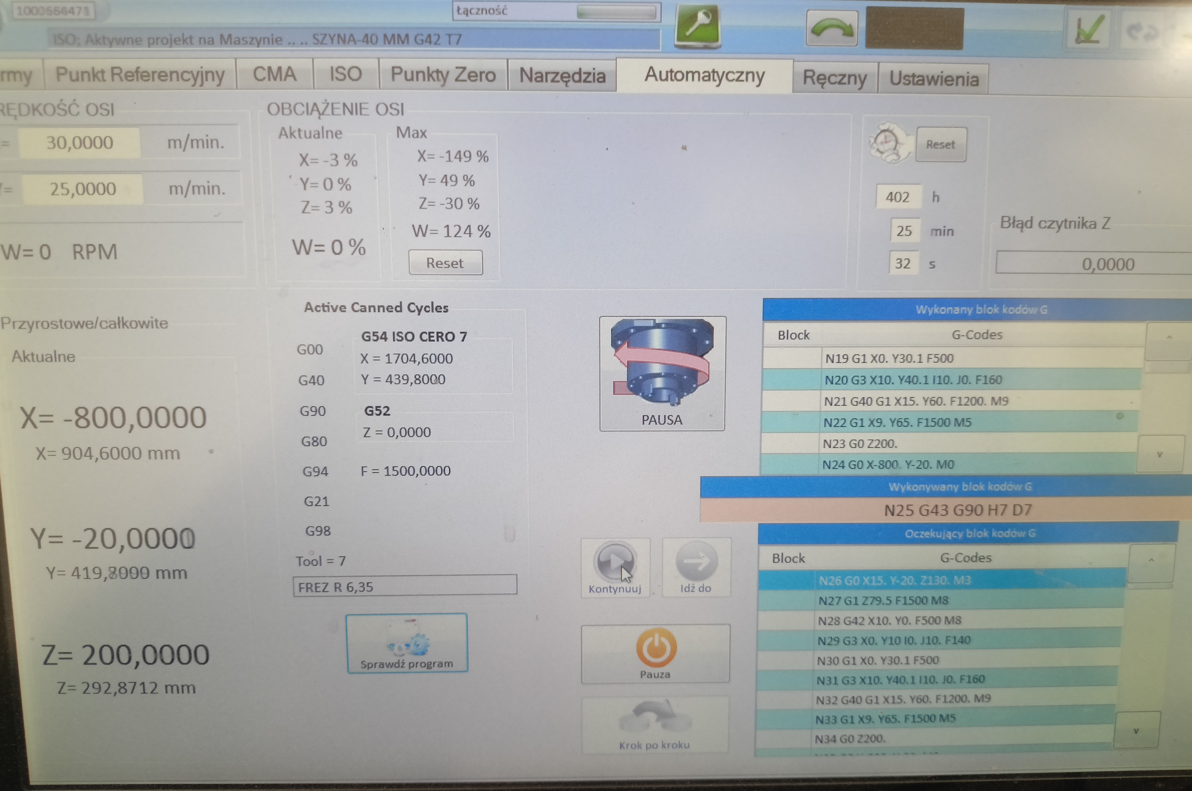

Czyli wiemy, że twoje sterowanie to jakiś program pc.
Przejdź do zakladki "automatyczny" i pokaż tego zdjęcie, sprobuj jeszcze znaleźć nazwę tego okna w komputerze. Albo jak się odpala, to jakie napisy wyskakują?

Post napisał: enjoy_10 » 03 lut 2023, 09:43
Obrazek Tak to wygląda

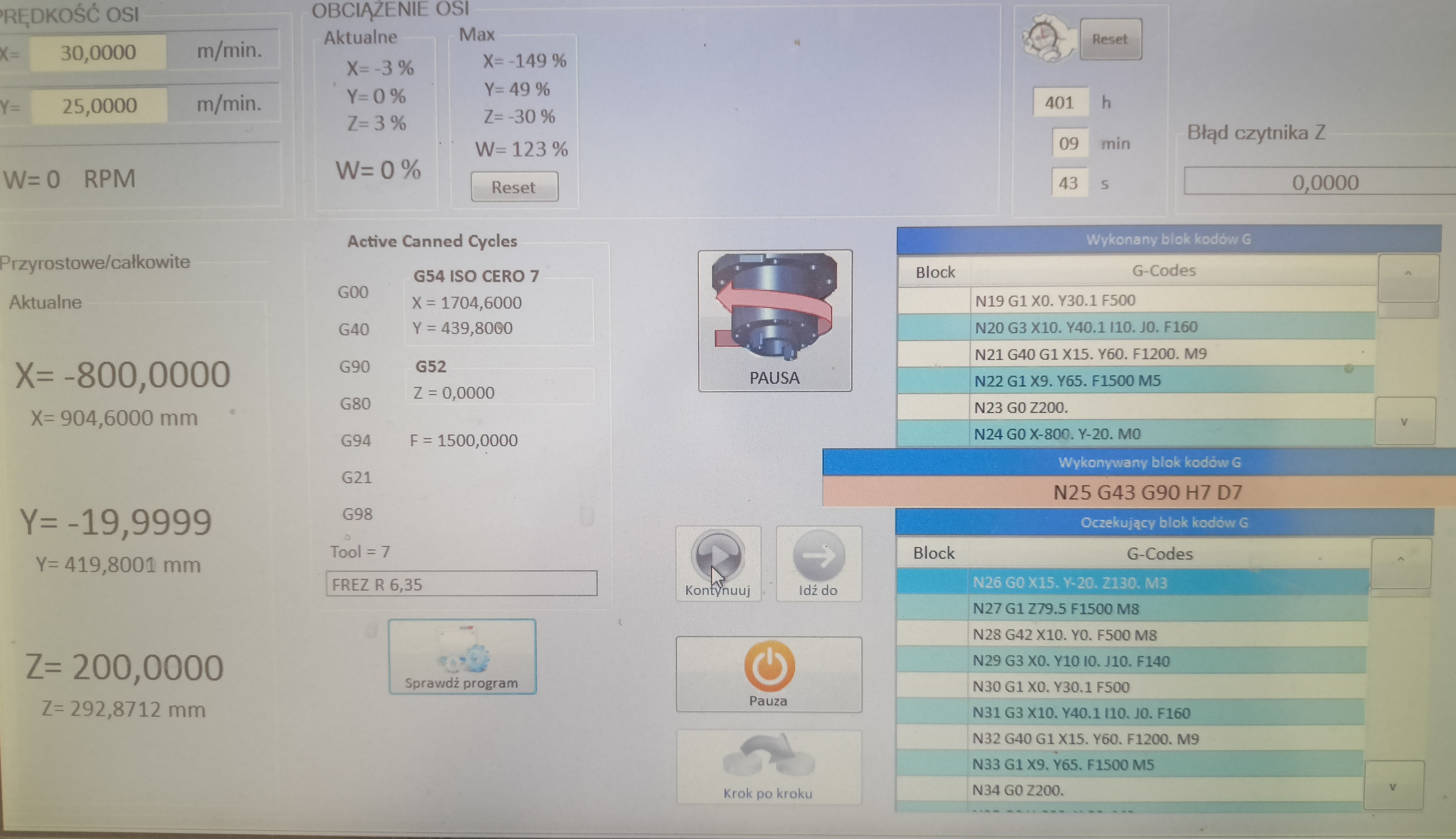

Post napisał: Steryd » 03 lut 2023, 10:56
Jesteś w stanie zrobić zdjęcie całego ekranu bez obcinania?

Post napisał: enjoy_10 » 03 lut 2023, 11:28
Wrzucę później, bo maksymalny rozmiar zdjęcia 2 Mb

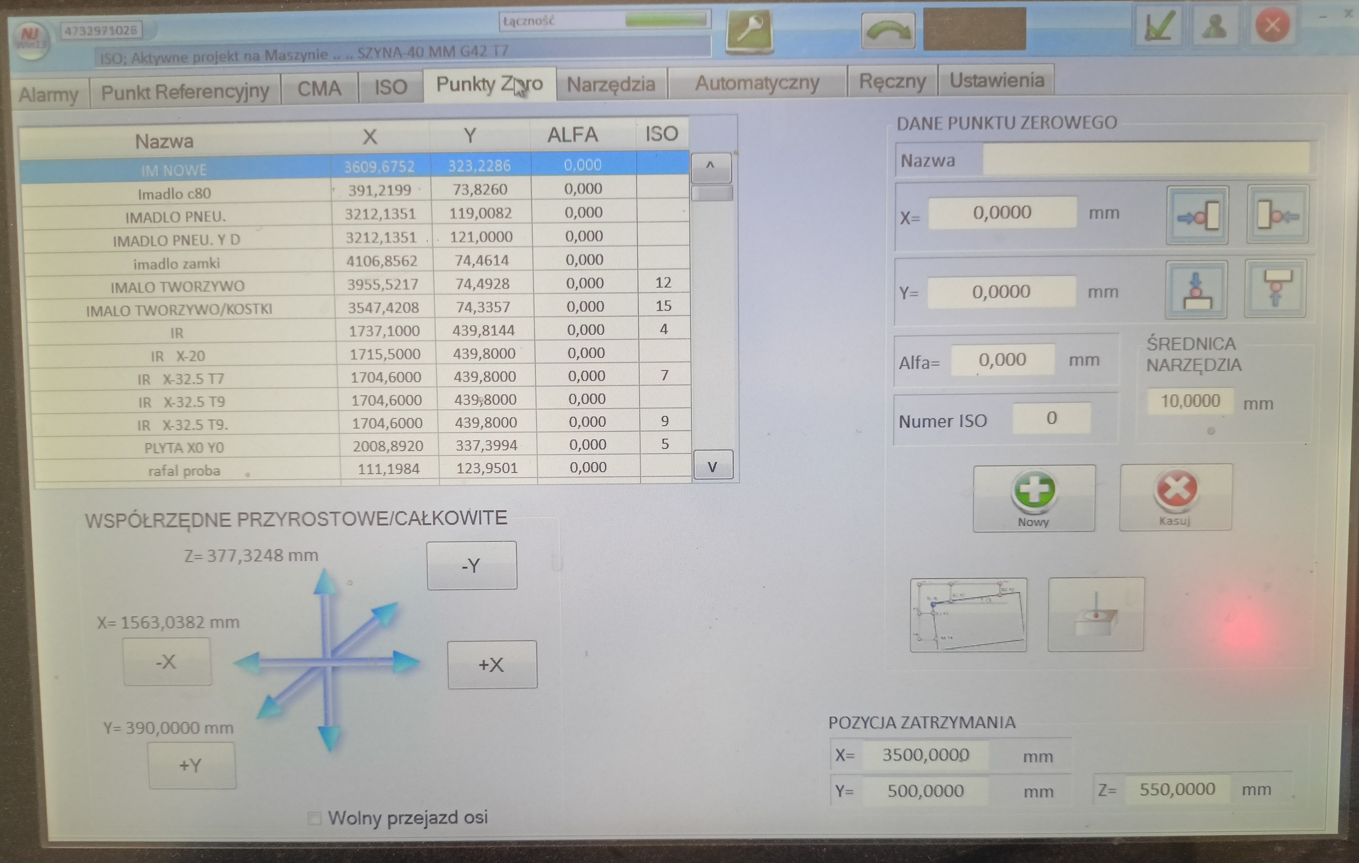

Ok, dzięki za odpowiedzi, ale dalej nie mam pojęcia w jaki sposób ona odczytuje konkretny punkt zero po wpisaniu komendy G54. Skoro tych punktów jest kilka.
Dodane 3 minuty 36 sekundy:
Tutaj jeszcze jedno, są konkretne punkty na środku przy G54.

Post napisał: Steryd » 03 lut 2023, 17:01
To już wiemy, że to jakiś soft windowsowy. Ktoś zna to logo NJ?
Ewentualnie spróbuj alt+TAB i zobaczyć coś wiecej jak ta aplikacja się nazywa, w jakim katalogu siedzi...
Wygląda na to, że autor sterowania wychodził z założenia, że operator jest debilem i nie poradzi sobie jeśli mu się nie pomoże...
(Nie obrażaj się, bo to nie o Tobie, tylko o autorze oprogramowania).
Krótko mówiąc, ta tabela wygląda na jakieś autorskie rozwiązanie i bez instrukcji obsługi trudno będzie coś o tym powiedzieć.
U mnie jest komenda G10L20, która na przykład może wyglądać tak:
Kod: Zaznacz cały
G10 L20 P1 X10 Y10 Z5 R30
Co daje taki efekt, że ustawia punkt zerowy układu G54 (P1) we współrzędnych 10,10,5 i obraca go o 30stopni. Ta twoja tabela wygląda jak zestaw parametrów do takiej własnie instrukcji, ale to tylko takie moje skojarzenie. Gdyby jednak tak było, to punkt zerowy można by było ustawiać tylko w oknie programu, a nie z poziomu G-kodów, co się zdarza gdy jakiś kretyn z przerośniętym ego próbuje wynajdować koło na nowo...
