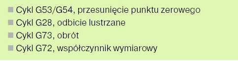

Czytam panowie z uwagą wasze wypowiedzi na temat funkcji G28 i jestem zaskoczony że koledzy piszą tak „twardo” że G28 znaczy to i nic więcej jak zjazd na punkty referencyjne
więc podaje przykłady, że nie zawsze jest tak jasno jakby każdy chciał
:cry: na zdjęciach widać przykłady dwóch producentów maszyn gdzie G28 wcale nie znaczy zjazd na punkty referencyjne :razz:
Dodam że jedynie na takie funkcje można być pewnym, że na wszystkich maszyna i sterownikach będą znaczyły to samo ta takie jak G0 G1 G2 G3 G40 G41 G42
można by je policzyć na palcach jednej ręki
Także ja osobiście jeśli wypowiadam się na temat takich funkcji robię to ostrożnie
:wink:

Kol Easy2002 - dlatego właśnie pisałem o wyborze odpowiedniego prostprocesora w Mastercamie. Różne firmy w różny sposób interpretują polecenia "nieoczywiste". G28 jest jednym z takich właśnie poleceń, których nie tyle interpretacja, co zastosowanie zależy od wykonania maszyny. Dla jednych będzie to punkt referencyjny, dla innych punkt zerowy, a jeszcze inni podstawią pod to fontannę z rybkami ;-))
Panowie wymodelowanie postrprocesora pod własne potrzeby (własną obrabiarkę) jest niestety kwestią podstawową w Mastercamie (chyba, że mamy jedną z maszyn standardowych, dla których Mastercam ma napisany postprocesor).
