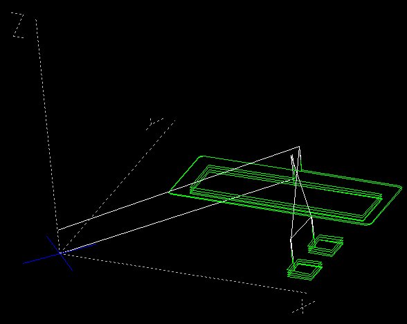

Frezarka po wykonaniu zadania odjeżdża z obrabianego przedmiotu i tu problem, bo oś zet opuszcza mi po niżej punktu zero i jak zaczynam nowy element to oś zet nie unosi się i następuje kolizja z materiałem, muszę za każdym razem przed rozpoczęciem ręcznie podnosić oś.
Podaję końcówkę kodu, co trzeba zmienić aby oś Z nie opuszczała się a wręcz przeciwnie aby podnosiła się np: o 10mm ponad zero po zakończonej pracy?

Kolego,
N346 G0 Z10.
N348 M5
N350 G91 G28 Z0. -> w tym miejscu zrezygnuj z Z0, skoro dopiero co podniosłeś Z. G91 także nie jest potrzebne, jeśli poprzednio miałeś G90. Popatrz na rysunki poniżej.
N352 G28 X0. Y0. A0.
N354 M30

- Załączniki
- Tak wygląda kod NC bez zmian.
- z1.jpg (18.09 KiB) Przejrzano 2639 razy
- A tak po zmianach, o których pisałem.
- z2.jpg (28.89 KiB) Przejrzano 2644 razy

Kropki po wartościach świadczą o tym iż ten prog został wygenerowany przez jakiś post procesor
Ale ja tam nadal widzę kreskę w detalu lub bardzo blisko

Kod jest wygenerowany w mastercamie i nic tu sam nie zmieniałem. Ten drugi rysunek z kodem oryginalnym bardziej mi odpowiada bo os odsuwa się i wygodniej zmienić materiał, ale właśnie czemu tak zostało wygenerowane to jest pytanie...

No i bardo źle, że nie zmieniałeś. W Mastercam, o ile pamiętam, nie ma innych postprocesorów, niż dedykowane, ale możesz napisać własny. Koniecznie to zrób (np. wyedytuj ten, który używasz) i usuń te kropki dziesiętne.Kod jest wygenerowany w mastercamie i nic tu sam nie zmieniałem.
Z kodem G91 jest tak, że jeśli algorytm w g-kodach jest źle napisany - program może się zgubić. Mnie się wydaje, że ten koniec to jest jakiś automatyczna "stopka" w postprocesorze. Jak usuniesz z niej G91 będzie OK.
