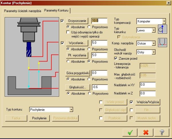

Jak piszesz program w mastercamie o wystarczy podac w zakladce opcji wycofywania narzedzia, zeby przy starcie i koncu wyjechal w gore np 100mm rapidem i to wszystko.
G91 na koncu masz pewnie dla tego, ze wlasnie w tych opcjach ustawiles inkrementalnie a nie absolutnie. 2 klikniecia i po sprawie. Nie trzeba sie bawic w reczna zmiane kodu, bo po to sa wlasnie te opcje

Też mi tak się wydaje,że coś gdzieś trzeba zaznaczyć ale za bardzo nie wiadomo co i gdziemaz pisze:Nie trzeba sie bawic w reczna zmiane kodu, bo po to sa wlasnie te opcje
poklikałem troche po zakładkach ale dalej bez zmian. Dołączam okienko i co tu można zmienić ?
dołączę jak będzie trzeba i inne okienka.

Zamiana G91 na G90 maszyna wracała już do zera ale zaraz wróciła w stare miejsce, zmiana wysokości też nic nie dawała, Najprawdopodobniej G23 odpowiadało za ten odjazd, ale w końcu wywaliłem dwie linie
N350 G91 G28 Z0.
N352 G28 X0. Y0. A0.
i jest ok
N350 G91 G28 Z0.
i jest ok

Na zrzucie masz taka opcje OCZYSZCZANIE, ustaw sobie tam max co mozesz dac np 100 mm, a potem jeszcze zaznacz aby uzylo tylko dla wejsc i wyjsc operacji.

G28 to nie jest punkt referencyjny z programu, tylko punkt zerowy maszyny.dell pisze:N350 G91 G28 Z0. -to
N352 G28 X0. Y0. A0. a tutaj doda Z0 bedzie git
N354 M30
Mi sie wydaje ze te 3 linki kodu sa to odjazdy na punkty zerowe maszyny niech usunie N350
Poprawcie mnie jak cos zle rozumiem
N344 Z4.4 tutaj idzie wolnym ruchem (roboczym) na Z+4.4
N346 G0 Z10. tutaj ruchem szybkim na Z10 (czyli skonczylo obrobke)
N348 M5 (wylaczenie obrotu)
N350 G91 G28 Z0. - G91 (współrzędne przyrostowe) G28 (Przyjmowanie z programu punkt referencyjny) czyli idzie na punkt referencyjny z programu?
N352 G28 X0. Y0. A0. tutaj tak samo jak wyzej
N354 M30 koniec programu
Jezeli robi sie operacje frezowania czegokolwiek, a po zakonczeniu tej operacji jest wyjazd w gore 10mm, a potem najazd na punk referencyjny MASZYNY, to jest to zrobione po najkrotszej linii. Jesli masz ulozony material tak, ze akurat ci sie uda ominac, to masz szczescie. Po to sa funkcje w opcjach wysokiego wyjazdu, zeby je stosowac.
W lini 350 masz najazd na ounkt zerowy. Wyobrazic sobie trzeba, ze punkt ref. g28 jest powiedzmy, gdy stol jest w polozeniu lewy dol, a wrzeciono w pozycji powiedzmy 300mm nad stolem. odwolanie sie np Z0. w tej samej linii co g28 powoduje najazd na ta pozycje.
Jezeli napiszesz g28 z20. to to jest 20 mm nad punktem referencyjnym w zecie, a nie 20 mm nad materialem.

Znalazlem ze g28 wlasnie znaczy punkt referencyjny z progranu cos takiego nigdy tegoi nie uzywalem wiec strzelalem programowanie z jakim sie spotkalem to nie ten jaki tutaj bylo a chcialem pomocmaz pisze:G28 to nie jest punkt referencyjny z programu, tylko punkt zerowy maszyny.dell pisze:N350 G91 G28 Z0. -to
N354 M30
Zreszta nie bardzo rozumiem po co wjezdzac w czaie trwania programu na punkty referencyjne maszyny. Czyzby wymiana narzedzia, albo koniec programu?
