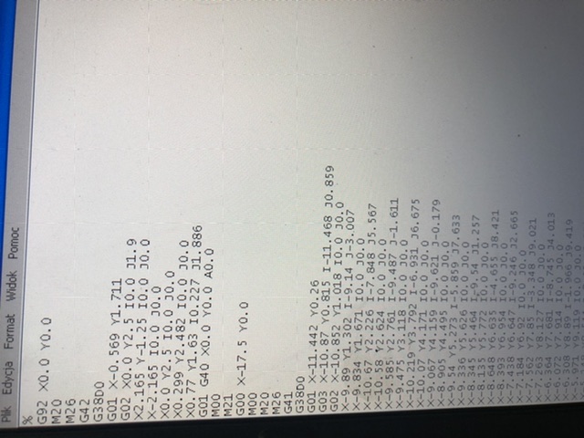

To program na którym zwalnia

M21 odwołujesz, a chwile dalej znowu M20 które włącza na powrót ? czy M20 odpowiada za coś innego ? M26 to też strategia ochrony drutu czy czegoś innego ? jeśli tak to odwołaj. Jak będzie dobre płukanie czyli dysza blisko materiału a nie dwa kilometry nad to będzie dobrze. Skoro to koło zębate to będzie bez znaczenia jak jakieś mikrony pouciekają.
