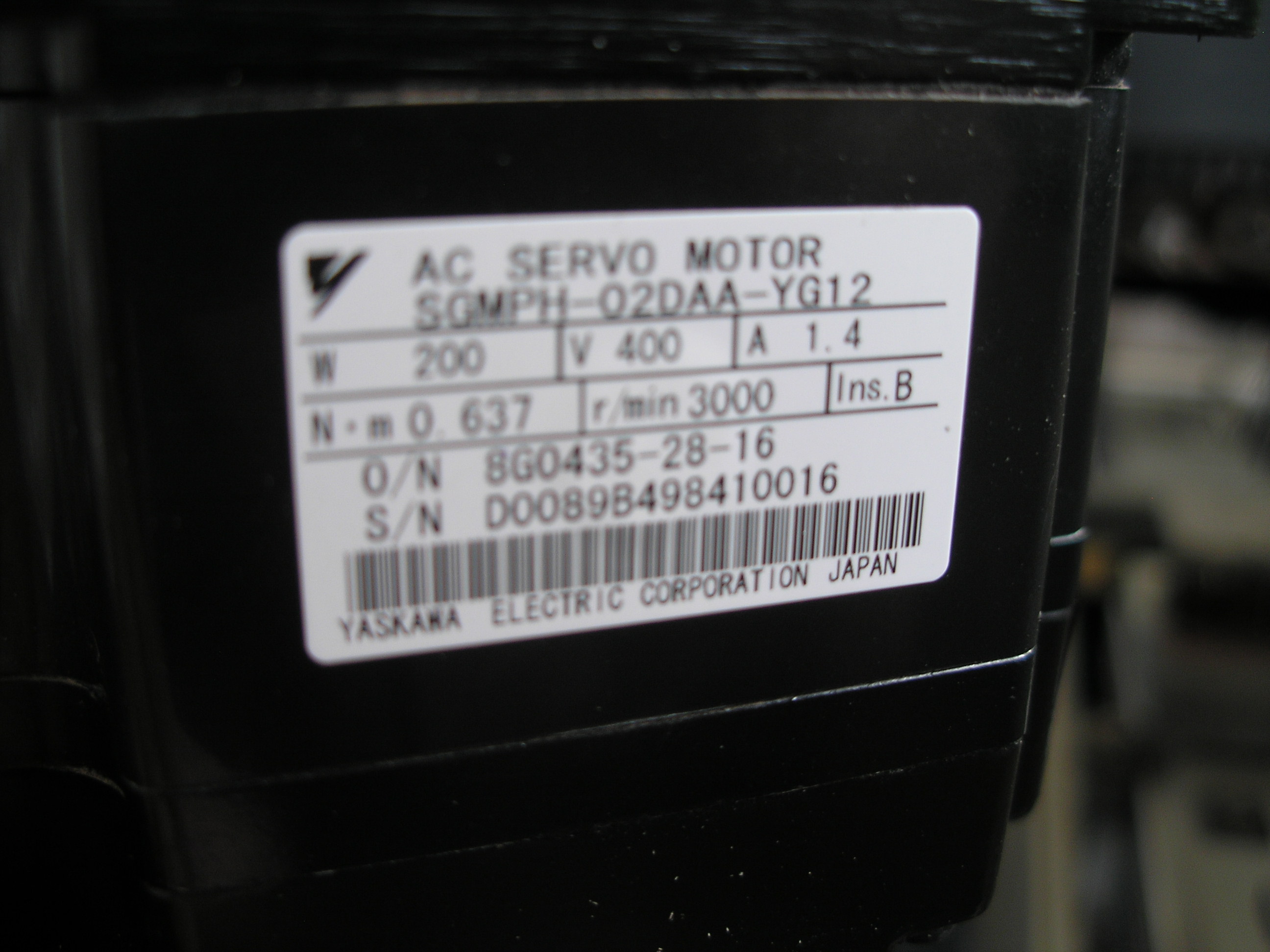

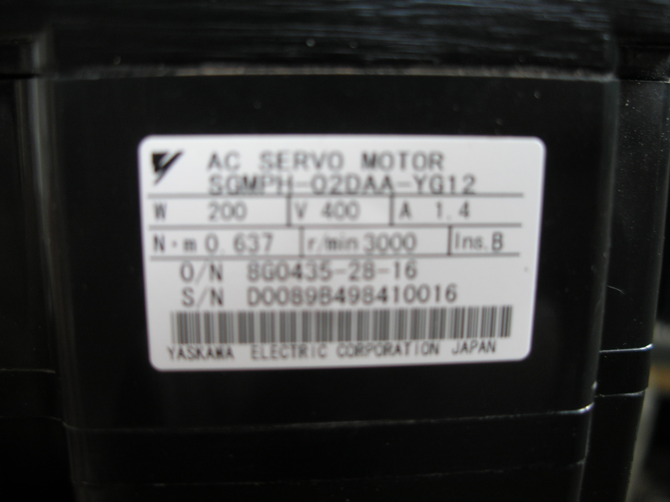

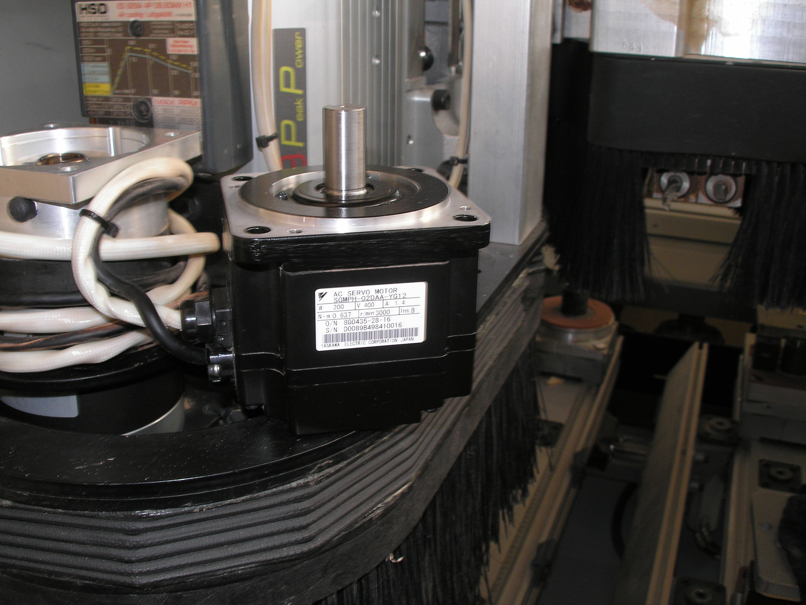

Witam. Mam problem z servo, nie dziala. Kompletnie sie na tym nie znam. Jest to silnik z enkoderem AC servomotor SGMPH-02DAA-YG12 na maszynie cnc Rover C6 na os C1. Problem pojawia się już w momencie zerowania silnik zaczyna kręcić i staje. Wyskakuje bląd o treści encoder data error Osie C1. I tu pojawia się pytanie co mogę zrobić, zbadać go nie potrafię, czyli nie wiem czy na pewno problem jest w enkoderze/silniku czy może gdzieś na przewodach. I jeszcze jedno pytanko czy ktoś zna jakiś sposób na uruchomienie maszyny bez tej osi. Prosiłbym o naprowadzenie mnie kompletnie nie znającego się człowieka na jakieś rozwiązanie. Bardzo dziękuje za wszelaką pomoc.

sprawdzić okablowanie dla enkodera
Przerwa na jednym z kanałów enkodera może wywołać ten komunikat.
Również zasilanie czy jest poprawne.

Okablowanie sprawdzałem. Zamieniałem też servopacki i nic ten sam błąd. Dzieki za zainteresowanie.

no to jeżeli w maszynie jest drugi taki sam silnik to zamiana na próby.
Chyba że masz kol. dostęp do oscyloskopu by sprawdzić kanały.
Również warto przyjrzeć się wtykom.
Kable żeby sprawdzić warto zmienić też położenie maszyny.
Może brak zasilania na enkoderze :?:

Witam. oddałem servo motor do zbadania pewnej firmie. Okazało się że w motorze padł jakiś sektor enkodera i niestety nie da się tego naprawic. Motor zamówiłem (3900 plnów).
