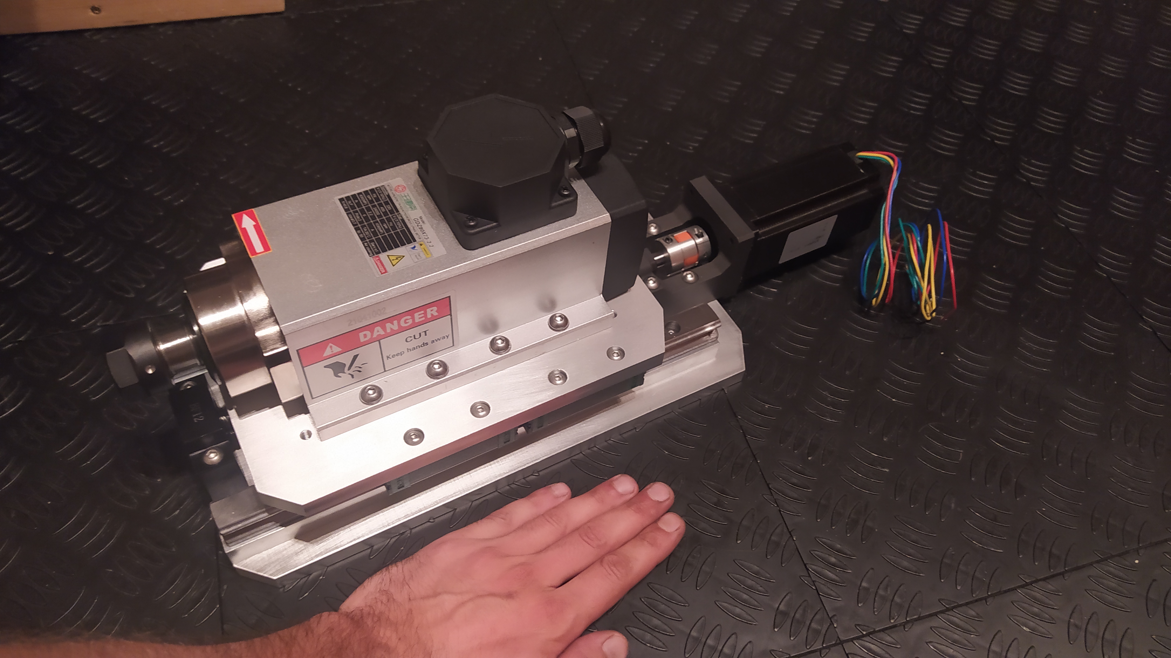

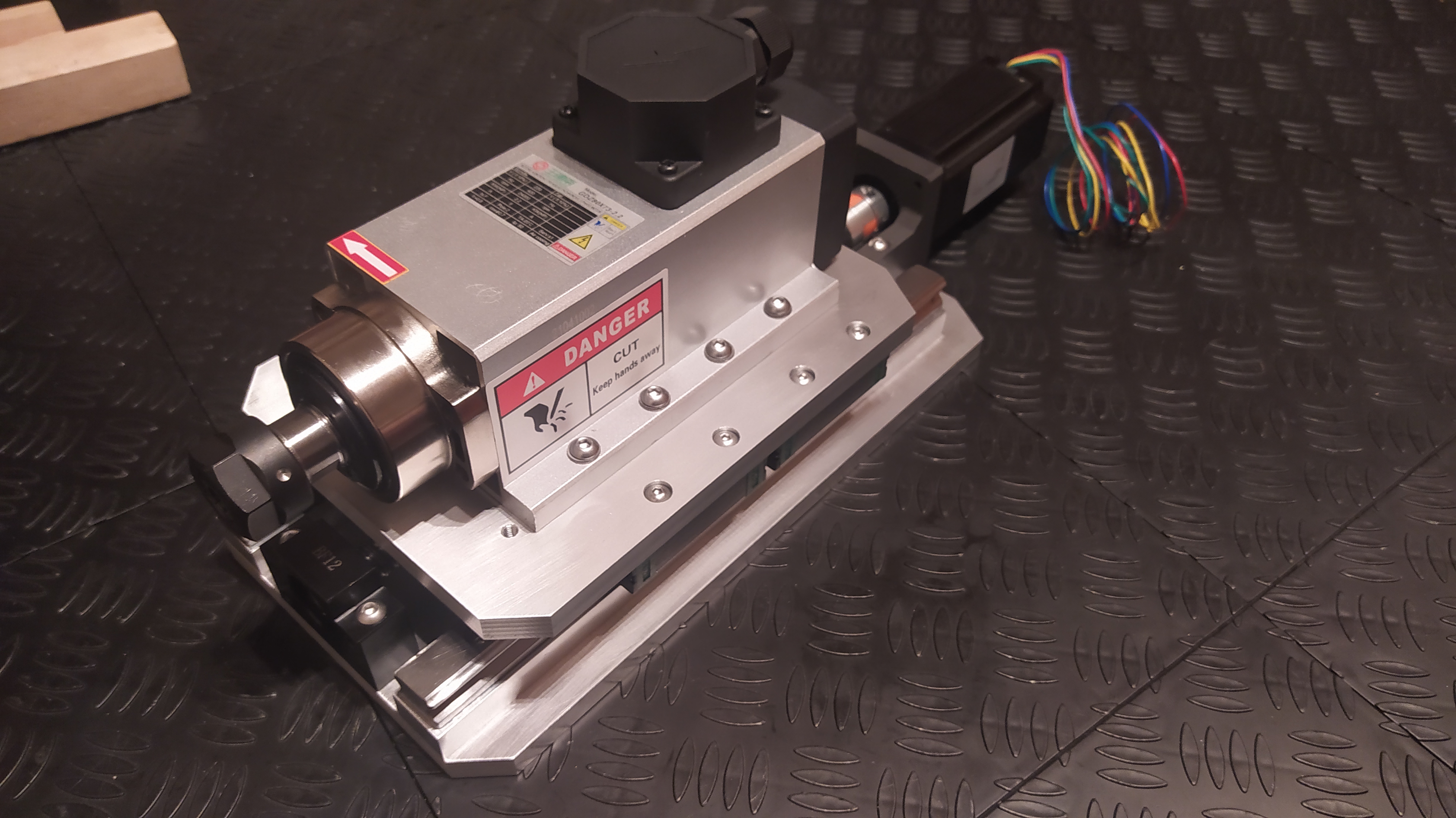

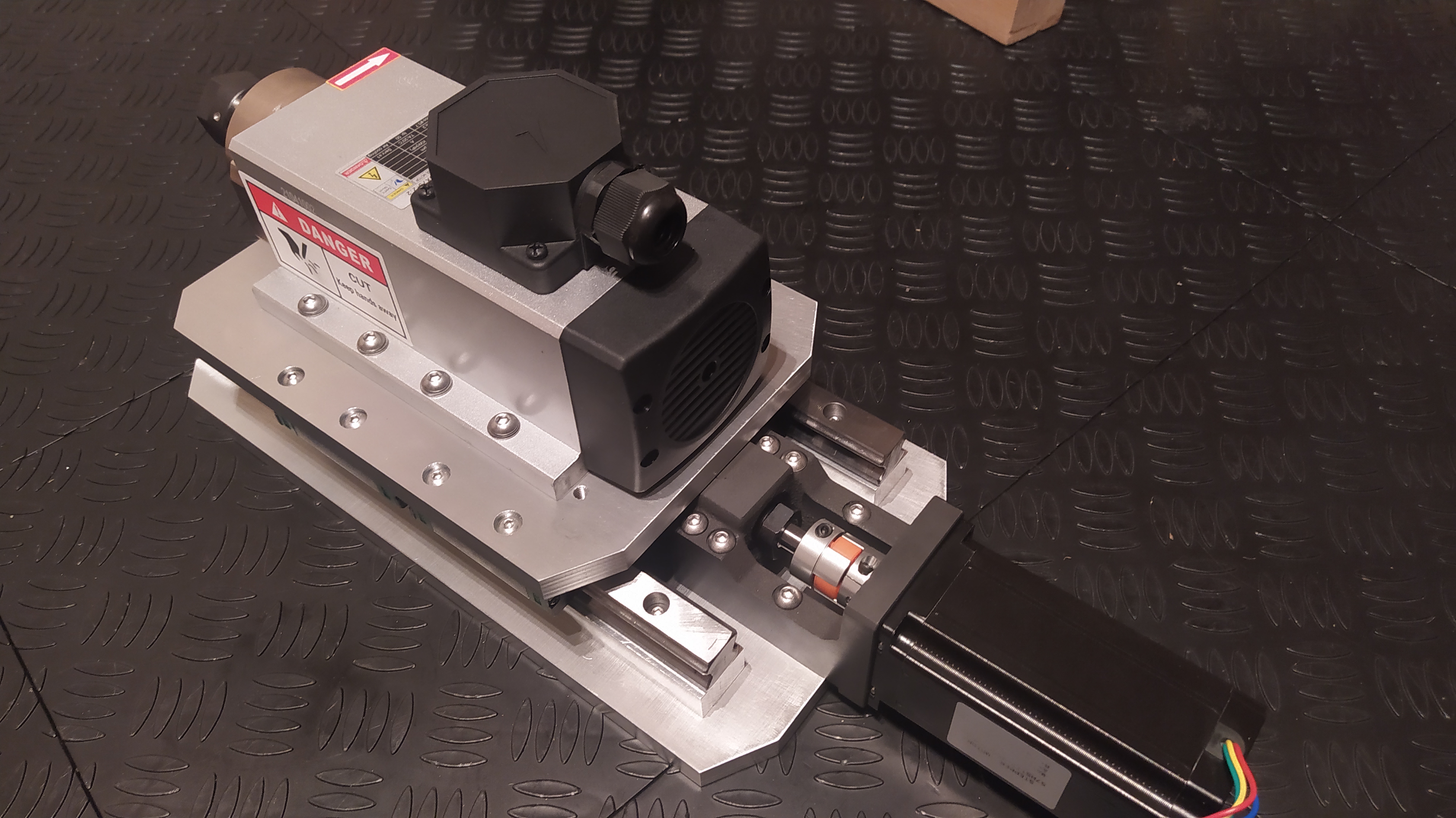

Mała aktualizacja w temacie bo ostatnio zabrałem się do roboty :)
Dokończona wizualizacja całośći:

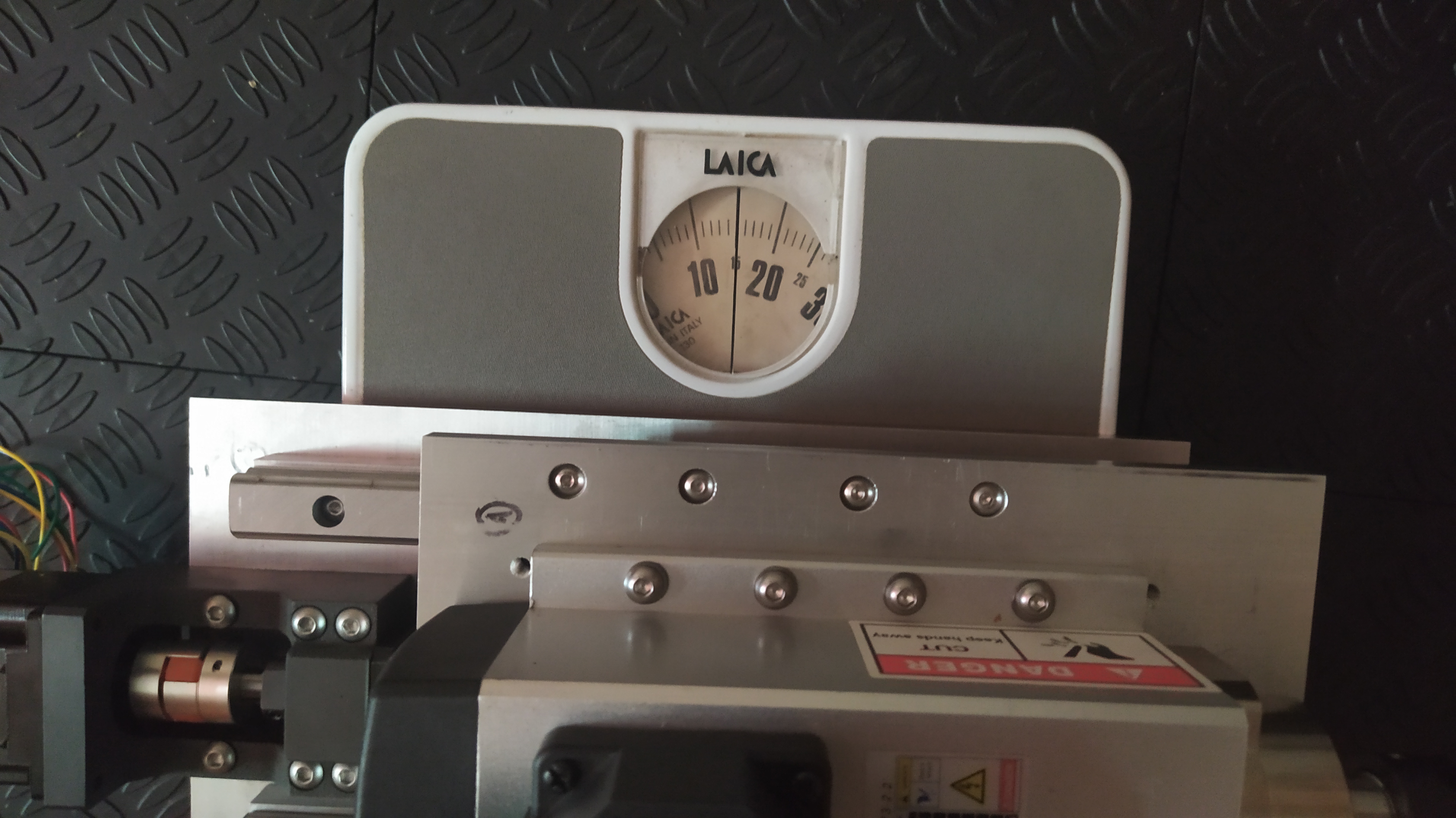

Oś Z praktycznie gotowa. Blacha alu 12mm, podpory pod prowadnice z blachy alu precyzyjnej 15mm. Cała robota to tylko wiercenie, gwintowanie i obrabianie krawędzi. Wyszła bardzo prosta konstrukcja. Waga chyba też niczego sobie, 15kg :D
Mam nadzieję że kolejna aktualizacja niebawem :)
oprawcafotografii
Posty: 6366
Re: PrintNC z małymi zmianami. Szukam porady dotyczące budowy plotera
Post napisał: oprawcafotografii » 30 sie 2023, 06:11
To się będzie wyginać pod samym ciężarem wrzeciona ;(

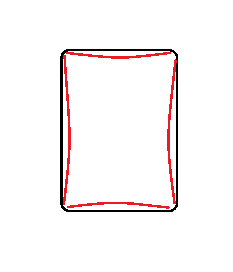

Kupiłem profile stalowe 100x80x5 i mam już je wstępnie przycięte. Ale jak to ze stalą z huty precyzji to to nie ma (szok :D)
Wygląda to mniej więcej tak (czarny kolor to "ideał", czerwony to "rzeczywisty")
Różnica między linią czarną a czerwoną to ~0,3mm.
I teraz mam w sumie trzy opcje:
1) olać i zostawić jak jest
2) frezować na krótkim stole (ZX7045) i przekładać materiał z 3 razy więc nie będzie to jeden przejazd na gładko. Dużo ustawień i nie wiadomo jak to wyjdzie
3) oddać na jakąś szlifiernię co ma stół na ponad metr.
Aktualnie myślę między opcją 2 a 3. Ludzie na niecie jednak zazwyczaj składają po prostu na profilach i jakoś im to działa... . Ktoś coś podpowie?
zwyczajny
Posty: 243
Rejestracja: 25 gru 2017, 16:26
Post napisał: zwyczajny » 09 wrz 2023, 07:06
1. Ludzie mierzą tylko linijką i wychodzi im, że mają idealnie proste.
2. Na tyle te profile są giętkie, że wszystko się wygina i dopasowuje samo.
3. Problemy z ustawianiem zaczynają się dopiero wtedy gdy konstrukcja jest rzeczywiście sztywna (odlewane korpusy itp.)
