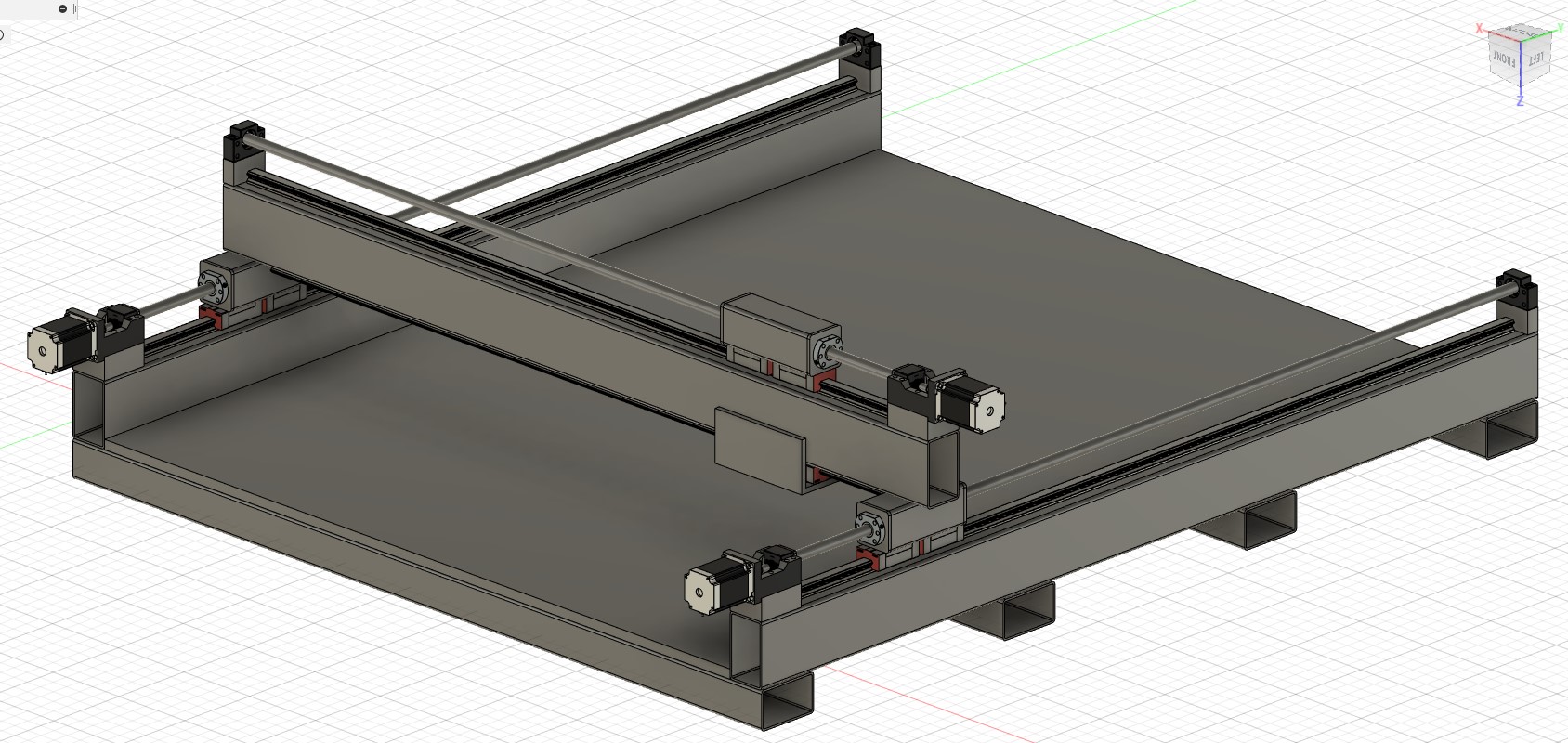

Cześć!
Zaczynam budować nowy ploter bazując na PrintNC. Strona projektu, opisy itp znajdują się pod linkiem https://wiki.printnc.info/en/home.
Tutaj jest fajny przykład frezowania alu. Maszyna z wideo ma obszar roboczy 600mm x 400mm i jest zbudowana z profili 100mm x 60mm x 5mm
Ja bym chciał zbudować coś o większym polu roboczym. Na foto niżej mój pierwszy koncept. Około 100cm w osi X i 120cm w osi Y. Osi Z jeszcze brak.
Ze zmian w stosunku do oryginału:
Zero drukowanych części - wszystko będzie frezowane z aluminium (podstawki pod śruby kulowe, uchwyty nakrętek śruby kulowej).
Zamiast pojedynczych wózków liniowych daję podwójne na wszystkie osie.
Śruby kulowe kupiłem SFU1605 zamiast SFU1610
Standardowo polecają tam profile 75mm x 50mm x 3mm. Ja chcę wrzucić 100mm x 60mm x 3mm
"Aktualne" parametry:
Konstrukcja z profili stalowych 100mm x 60mm x 3mm. Profile pomocnicze do wózków to 60mm x 60mm x 3mm
Prowadnice liniowe HGR20
Śruby kulowe SFU1605
Silnik krokowy NEMA 23, 3Nm
Wrzeciono 2,2kW chłodzone powietrzem
Chciałbym na tym wycinać głównie blaszki z aluminium do późniejszego spawania. Chciałbym też móc czasem wyciąć coś większego z drewna. Obszar roboczy, z którego byłbym bardzo zadowolony to 100cm x 120cm, ale obawiam się, że będzie trzeba troszkę zejść w dół... . Większy obszar roboczy przydałby się przy drewnie, do aluminium raczej wystarczy pewnie połowa z tego.
Ktoś z doświadczonych w budowie ploterów byłby w stanie coś doradzić aby sprawnie gryzło to aluminium przy większym polu roboczym?
Czy taki obszar to przesada i lepiej zrobić mniejsze i sztywniejsze?
Ploter z filmiku sprawnie gryzący alu ma profile konstrukcyjne o grubości 5mm. Chyba moje 3mm będą za miękkie?
Coś w projekcie 3D coś kłuje w oczy i powinno być do zmiany?
Pod bramą wychodzi mi 14cm prześwitu. Nie za mało?

Mała aktualizacja w temacie bo ostatnio zabrałem się do roboty :)
Dokończona wizualizacja całośći:
Oś Z praktycznie gotowa. Blacha alu 12mm, podpory pod prowadnice z blachy alu precyzyjnej 15mm. Cała robota to tylko wiercenie, gwintowanie i obrabianie krawędzi. Wyszła bardzo prosta konstrukcja. Waga chyba też niczego sobie, 15kg :D
Mam nadzieję że kolejna aktualizacja niebawem :)

Post napisał: oprawcafotografii » 30 sie 2023, 06:11
To się będzie wyginać pod samym ciężarem wrzeciona ;(

Post napisał: Steryd » 30 sie 2023, 12:21
Jak zamierzasz ustawić równolegle prowadnice na bramie?

Post napisał: DawidMechatronik » 30 sie 2023, 13:51
oprawcafotografii pisze:
30 sie 2023, 06:11
Zawsze można podpiąć balonik z helem aby odciążyć konstrukcję :)
Profile na konstrukcję będą stalowe 100x60x5 lub 100x80x5. Na pewno będzie to lepsze niż mój stary wydrukowany ploter na którym wszystko latało w każdą stronę po kilka milimetrów :D
Steryd pisze:
30 sie 2023, 12:21
Pierwsze przykręcę jak leci i zobaczę co z tego wyjdzie. W razie czego można posiłkować się blaszkami do ustawiania maszyn. Myślałem też oddać profile na szlifierkę aby mieć idealny wymiar, ale raczej odpuszczę. Drugi pomysł to było przejechać profile na frezarce ale mam krótki stół i byłoby to dość upierdliwe. Na filmikach, na YT wszyscy kręcą prowadnice do surowego profila i jakoś to działa więc na początek tak spróbuję.
