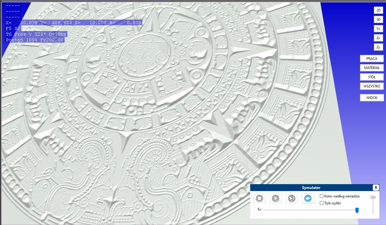

Z ciekawości wrzuciłem jeden plik - u mnie obliczenia trwały 30 min. Trzeba zwracać uwagę, co mamy wpisane w pole "krok obliczeń". Przy takim gabarycie nie może to być zbyt mała wartość, ja wpisałem 1 mm.

Daj jeszcze plik cam, żebym mógł generować tak samo proszę. chciał bym zobaczyć ile to u mnie poleci

Coś takiego jak załączniku. Frez V120* 18mm - chyba.

Z tym ze ja wrzucam dxf i używam opcji v carve. Tam daję calosc, jednym frezem V 60* 8mm i głębokość 6mm na raz.
Tych plikow 3d nie używam wcale.
Ps. Na podgladzie symulacji w piko mam mega pikseloze a tutaj widze ładne i gładkie. Czegoś mi brakuje ?

Dzięki, idę liczyć. Andrzej jak byś mógł looknąć do tego wąku na forum od zmian, wpisałem tam parę rzeczy jak by dało radę
Dodane 45 minuty 41 sekundy:
na ryzenie 5800x 32 minuty,
Andrzej, na jakim procku Ty liczyłeś ?
Dodane 1 godzina 45 minuty 9 sekundy:
Najlepsze jest to, że były momenty w tym liczeniu że szedł więcej jak jeden rdzeń... moze to też się da multicore zrobić ?
