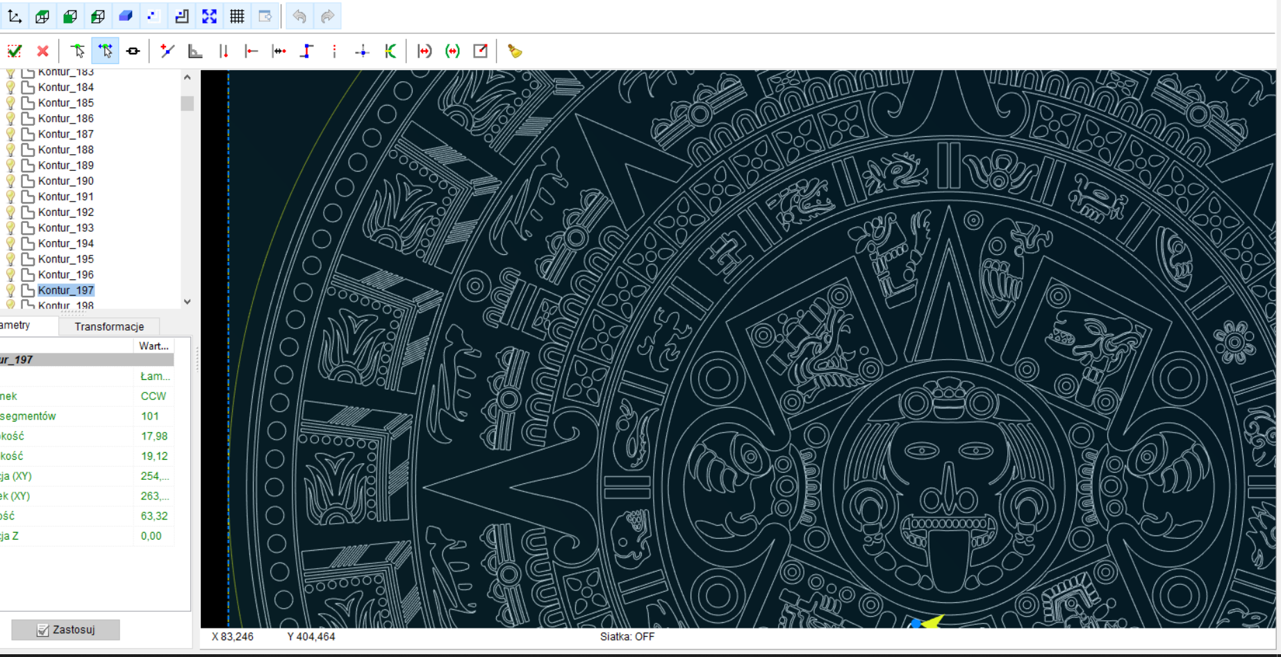

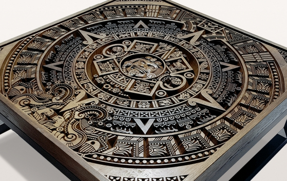

Nic niewiadomo jakiego chyba. Ot taki kalendarz Azteków. DXFa nie załaduję bo za duży jest. Mogę podesłać chętnym.
Chodzi o to że totalnie zielony jestem i żeby ustawić parametry i chcę zobaczyć jak program generuje obróbke i co ma wpływ na co.

Pierdylion krzywych zapisanych punkt po punkcie nie będzie się szybko liczyć.
Toto nie jest prosty kształt.

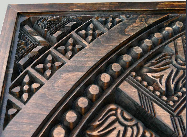

Słowo klucz. Dobrać narzędzie :). Właśnie to chcę zrobić metodą prób i błędów. Jednak efekt który mam upatrzony chyba nie jest do osiągnięcia w tak prosty sposób i jednym narzędziem. Chciałbym się przynajmniej do niego zbliżyć czyli osiągnąć takie głębokości.
Zdjęcia z portalu aukcyjnego. Nie będę robił sprzedającemu konkurencji. Robię zupełnie inne rzeczy ;).

z mojego doświadczenia czas liczenia V-carvingu rośnie wykładniczo wraz z ilością krzywych. Proste projekty liczą się w ułamku sekundy, gdy próbowałem przygotować rycinę Dürera (ok. 2000 krzywych) trwało to godzinę. Z ciekawości wrzuciłem twój pierwszy dxf do f-engrave i 1 z 3 etapów trwał 20 min (5min zmiana kolejności krzywych, 15 min obliczanie ścieżek), czyli łącznie wyjdzie ta godzina. Dodatkowo algorytm V-carvingu obciąża tylko jeden rdzeń procesora więc także na moim dwurdzeniowcu pokazywało mi obciążenie procesora 52%
