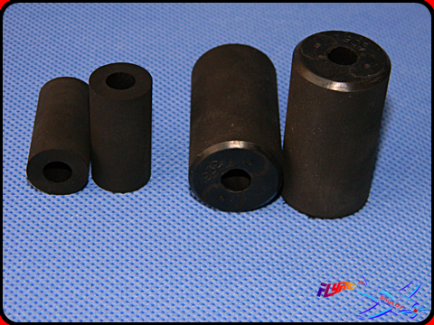

Szukam pomysłu na precyzyjne pocięcie (DOMOWYM SPOSOBEM) gumowych wałków na plastry, powiedzmy na 10mm.
Ma ktoś może jakieś doświadczenie w tym temacie?
Chciałbym uzyskać możliwie jak najgładszą powierzchnię ciętą i w miarę równą (w kącie).
Wymiary większych gumek:
długość/średnica zewn./średnica wewn.
45mm/24mm/7,5mm
Wymiary mniejszych gumek:
30mm/15mm/7,5mm
Pozdrawiam, Jasiek

Jeśli masz tyle sztuk to zrób sobie jakiś przyrząd do cięcia. Na przykład nabijaj te wałki do stalowej rury i rżnij ostrym nożem. Krawędź rury będzie do precyzyjnego prowadzenia noża. Ostrze w klin, podczas nacinania trzeba delikatnie odchylać plastry, nóż pod odpowiednim kątem, stale opierając się o prowadzącą krawędź rury. Nie spróbujesz to nie dowiesz się jaka metoda będzie najlepsza. Czasem dane rozwiązanie trzeba porzucić i taniej wychodzi zrobić coś od nowa niż upierać się nad dostosowaniem tego co jest pod ręką.

Napisze ci jak i mam nadzieje że się nie zacznie nie mam.. bo wtedy bierzesz te narzędzia co masz i tym robisz.
Wsuwasz ten wałek lekko ściśle w rurę i odcinasz tyle ile ma wystawać. Rura oczywiście musi być splanowana do kąta prostego względem osi.

Przyrząd na zasadzie krajalnicy tylko druciki co np. 10mm i podgrzewane coś jak wycinarka do styropianu.
