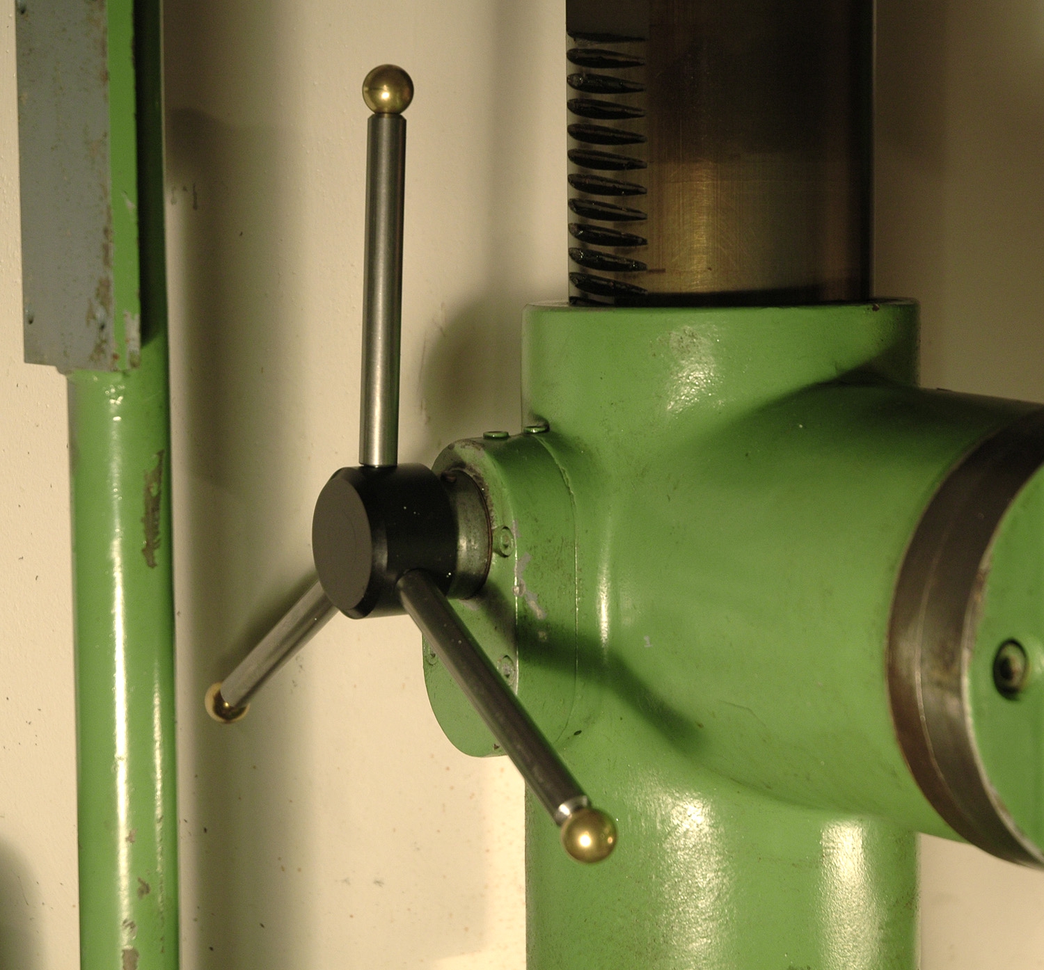

Post napisał: GrafRamolo » 08 maja 2015, 09:16
Pierwszy upgrade, kółko było ułamane to zrobiłem swoje i zetka jeździ jak marzenie! Lekko płynnie.
