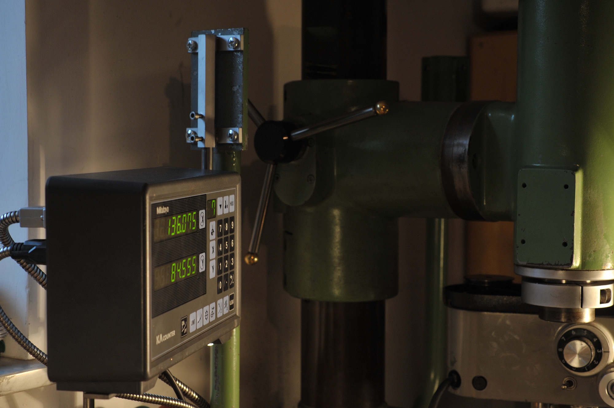

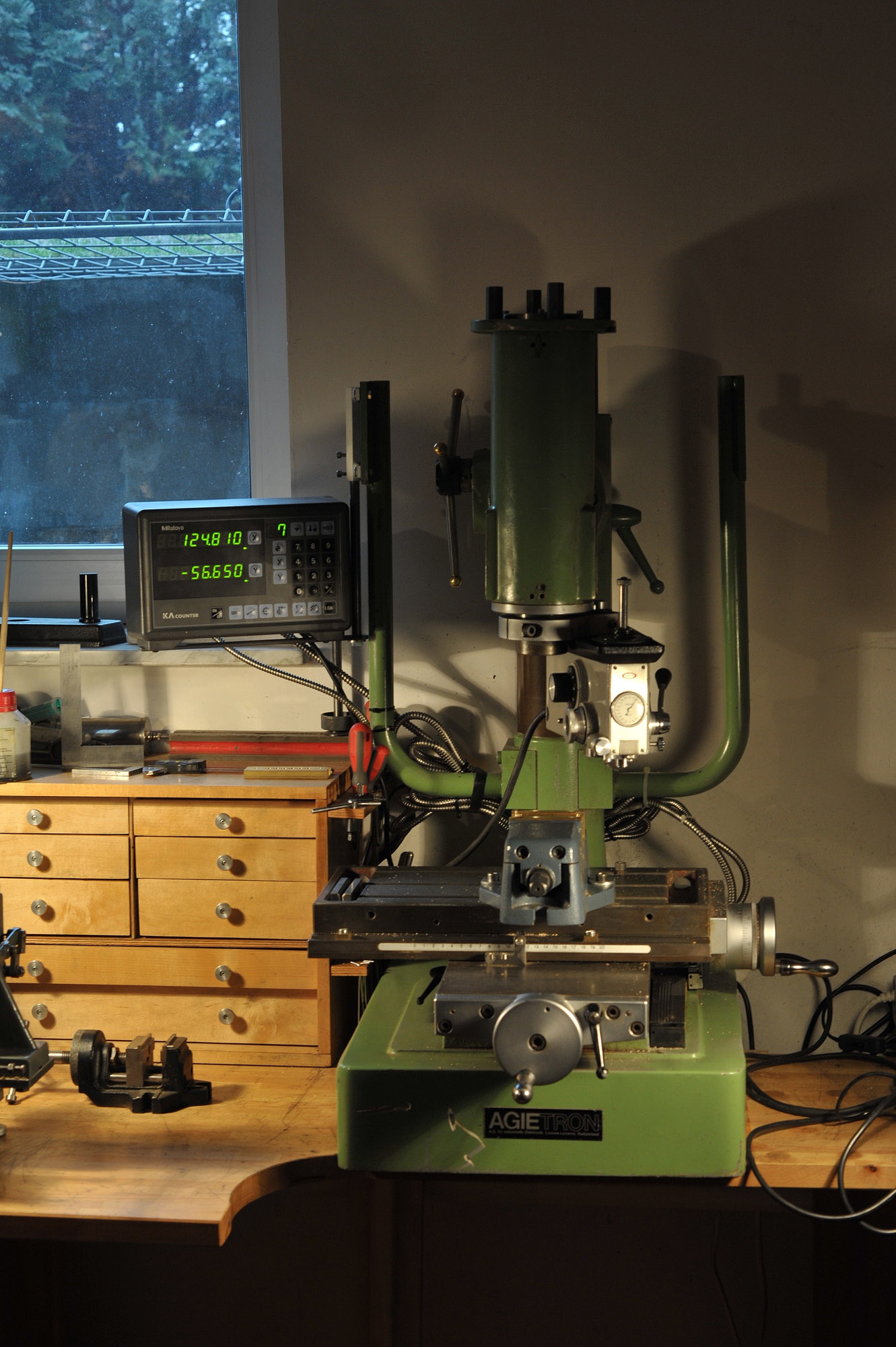

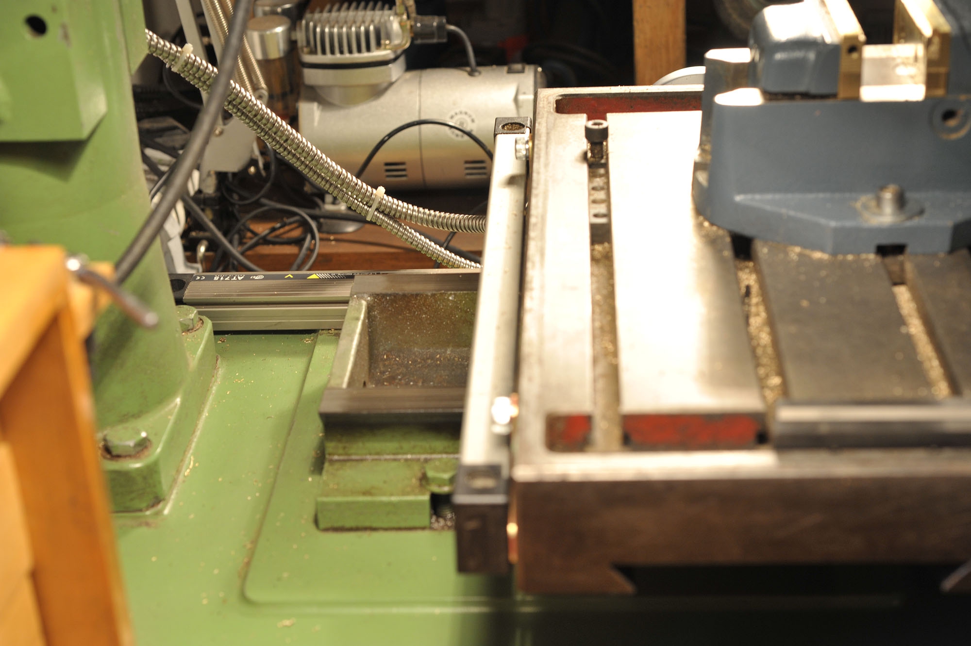

Trochę prace stanęły ale podłączyłem liniały sobie w końcu.

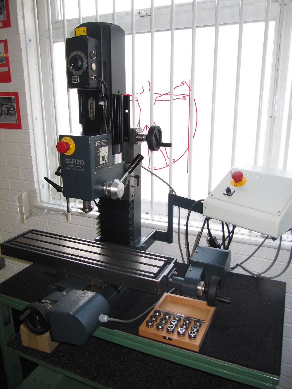

Myślę o tym (mowa o samym wrzecionie bo można od nich kupić solo.
oprawcafotografii
Posty: 6366
#38
Post napisał: oprawcafotografii » 04 gru 2015, 09:22
Nie znam :)
TO raczej niskie obroty, nie potrzebujesz do swoich drobiazgow wysokich?
q
GrafRamolo
Posty w temacie: 15
Posty: 707
Lokalizacja: warszawa
#39
Post napisał: GrafRamolo » 04 gru 2015, 09:38
Firma to Wabeco, To na foto ma do 8500rpm, Mają też tańszy model do 3500 ale właśnie z racji na moje duperele skłaniam się do tego szybszego.
