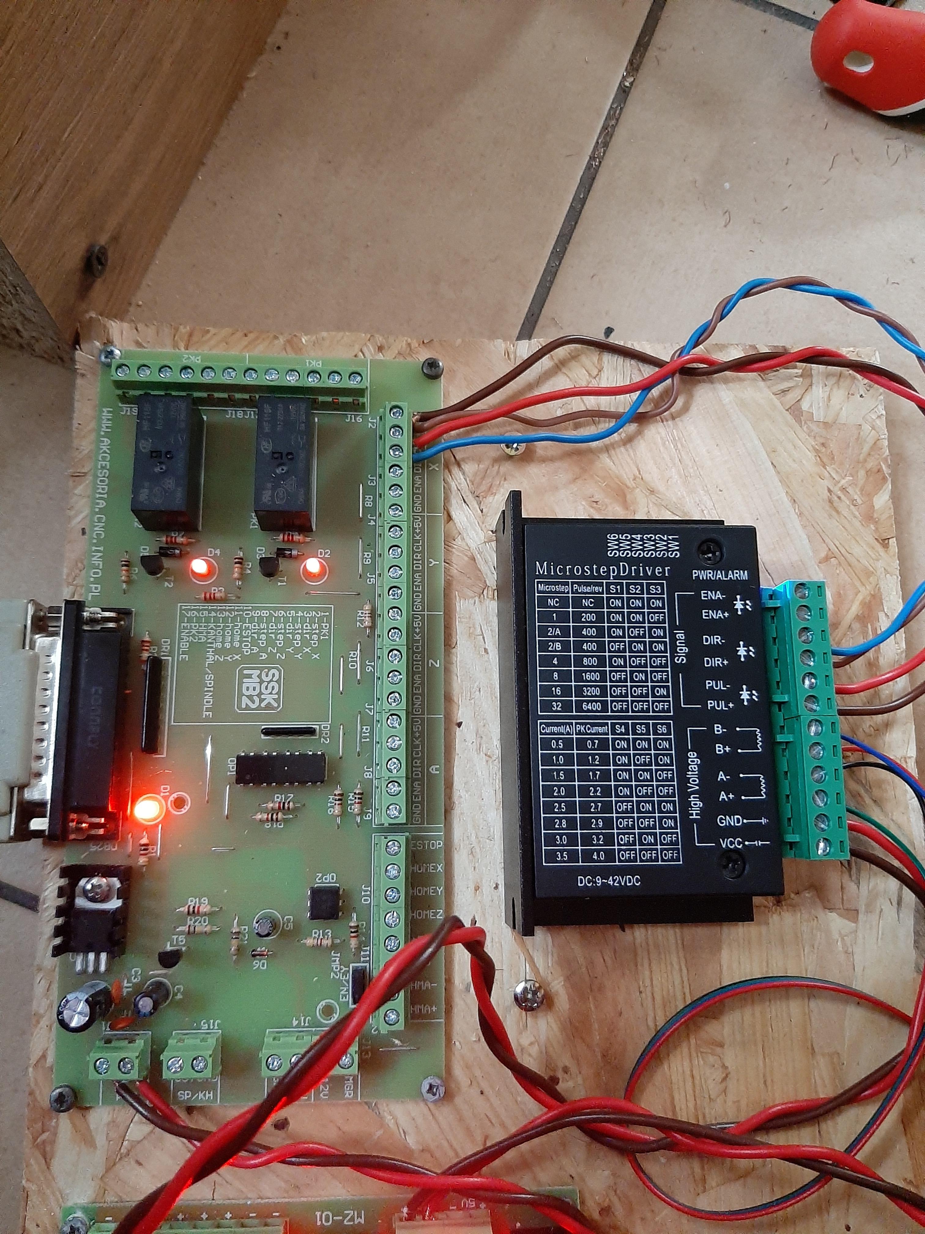

przy odpaleniu "testuj oś" dziwnie przeskakują (szybkie zapalenie i zgaszenie) przekaźników na płycie głównej PK1 i PK2, oraz gdy odłączam zasilanie od gniazda wtedy silnik zaczyna przez krótką chwilę pracować.
Coś masz źle ustawione, zapewne źle przyporządkowane sygnały do pinów.
Wiem że to mało pomocna uwaga, ale nikt tutaj nie jest jasnowidzem i nie domyśli się jak jest i jak powinno być.

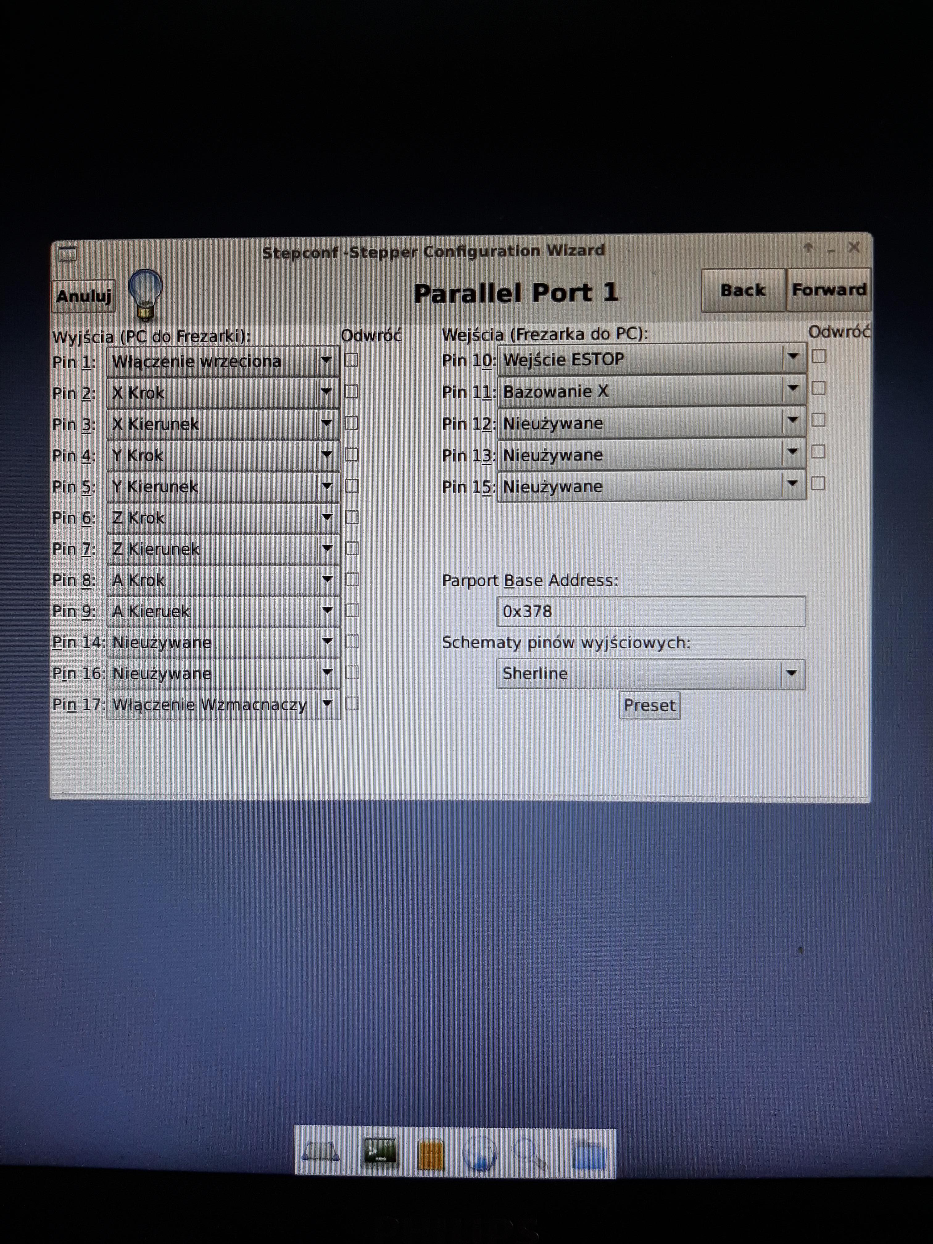

Post napisał: kondziu217 » 13 mar 2021, 15:13
Tak wygląda konfiguracja pinów oraz podłączenie sterownika do płyty głównej.
adam Fx
Posty: 5580
Lokalizacja: Gliwice
Re: Prąd silniki krokowe i sterowniki
Post napisał: adam Fx » 13 mar 2021, 18:10
kondziu217 pisze:Tak wygląda konfiguracja pinów oraz podłączenie sterownika do płyty głównej.
ok spróbuj wspólnym GND
https://youtu.be/cu7JNzlynxo?t=958

Post napisał: kondziu217 » 14 mar 2021, 17:51
Dziękuję bardzo za wszelką pomoc, udało się z GND. Myślałem że dalej będzie juz lepiej a tutaj tak jak przy testowaniu w konfiguratorze silnik pracował bardzo dobrze, dostosowywałem prędkości tak w programie ani rusz. Pomijając już krancowki chciałem tylko wykonać przejazdy osią X. W programie widoczne są przejazdy, zmiany współrzędnych a silnik nie kreci.

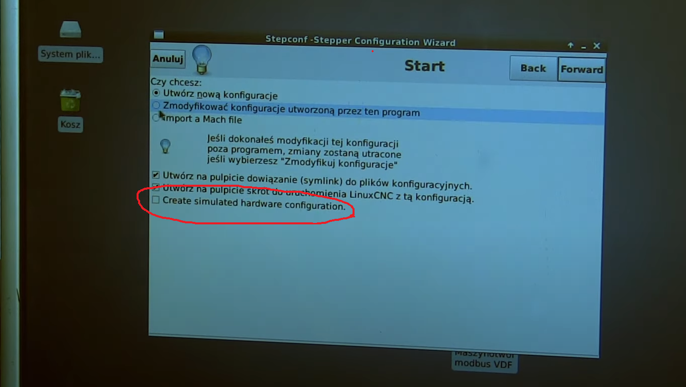

kondziu217 pisze:omijając już krancowki chciałem tylko wykonać przejazdy osią X. W programie widoczne są przejazdy, zmiany współrzędnych a silnik nie kreci.
a nie masz zaznaczonej symulacji przypadkiem? Obrazek
bartuss1
Posty: 8349
Post napisał: bartuss1 » 14 mar 2021, 17:59
No, wszechprzyjazny Linux hehehe, bardziej topornego oprogramowania chyba nie ma. Pewnie masz zle odptaczony estop w konfigu czy enable jesli masz włączone.

Post napisał: kondziu217 » 14 mar 2021, 18:02
Jestes niesamowity. I teraz wszystko jest jasne. Taki szczegol i o wszystkim decydował. Działam dalej, dziękuję jeszcze raz za cierpliwość dla zielonego i pozdrawiam!
