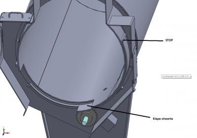

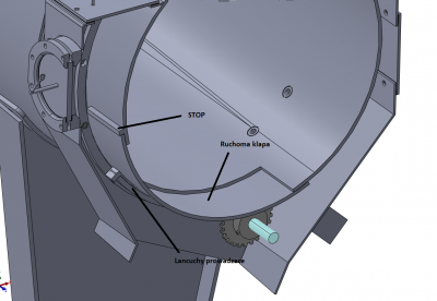

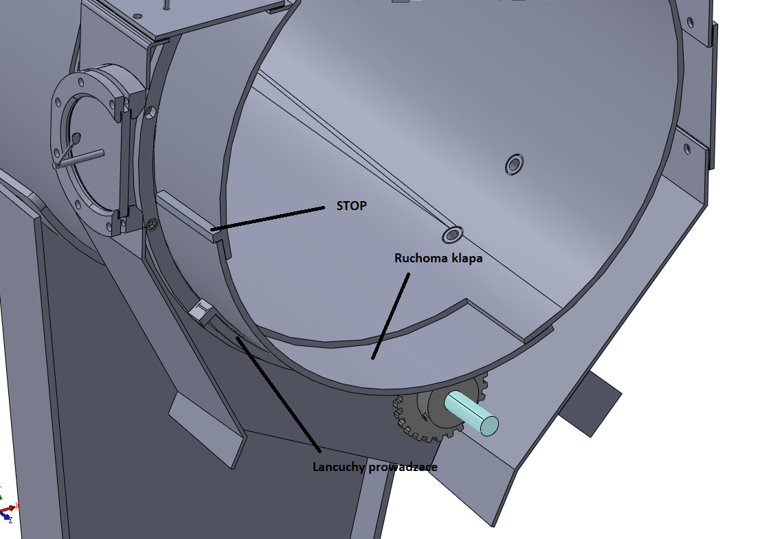

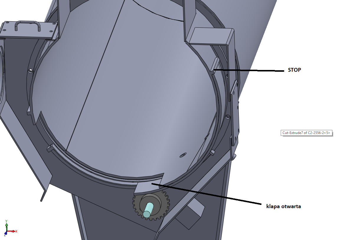

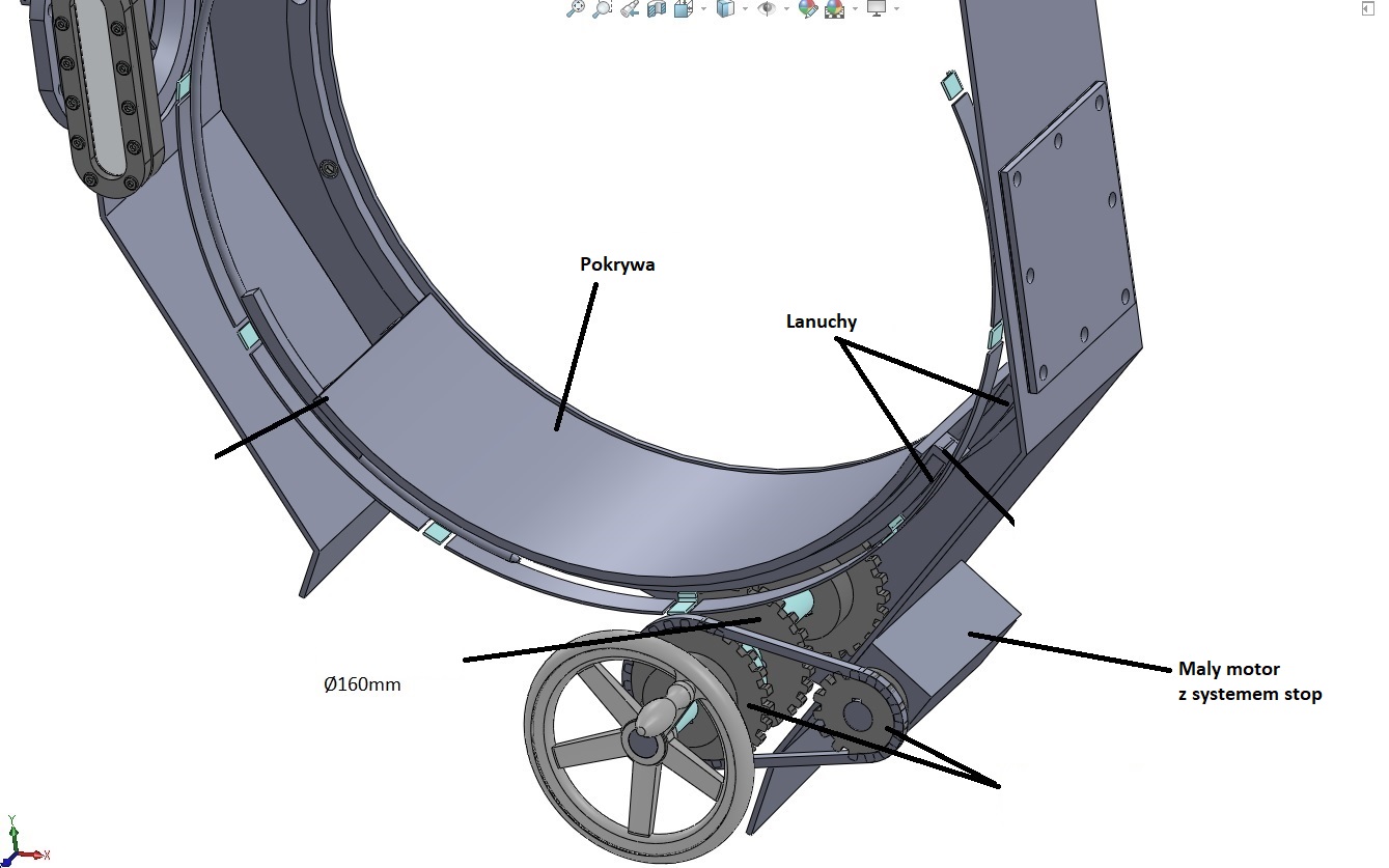

Powinienem na poczatku opisac dokladnie co buduje, heh nie myslalem ze uzyskam az tak duzo odpowiedzi i watpliwosci.
Buduje maszyne do obrobki sciekow. Moze 60% to woda, reszta odpady, ciala stale. W zalaczniku zalaczam zdjecia pokrwy.
Pokrywa bedzie pracowala w tych sciekach (Otwieranie i zamykanie).
Pokrywa nie jest plaska, ma promien. Bedzie zatrzymywana za pomoca dwoch ograniczajacych przyspawanych profili 20x20mm w makxymalnej pozycji otwartej i zamknietej.
Czas otwierania pokrywy to 15 sekund i 750 mm do pokonania od otwarcia do zamknięcia.
Uzywam dwóch kół pasowych Ø160mm i Ø80mm. Prędkość wyjściowa motoreduktora ok. 12 obr./min.
Moze teraz bedzie prosciej
Przepraszam ze na poczatku nie opisalem dostatecznie dobrze tematu.
Z gory dziekuje wszystkim za pomoc. Nie jestem elektrykiem a takie zamykanie musze zrobic

i wygląda na zawór spustowy/rewizyjny (?) i tu mi się nasówa rozwiązanie:
ta "ruchoma klapa" powinna mieć przełączniki krańcowe w pozycjach "open-close" które będą jednocześnie przełączać polaryzację/dostępny kierunek (CW/CCW) napędu - po dojechaniu do krańca >stop i możliwość działania jedynie w przeciwną stronę.
To tyle ja.
Dodane 21 minuty 42 sekundy:
I jeszcze: przeniesienie napędu (zębatka zasuwy i koło napędowe) poza "światłem" otworu spustowego - a dla czego to chyba nie trzeba pisać - uniknie się blokowania ruchu klapy w czasie "spustu zawartości"

Witam. Popieram uwagi i propozycję kol. rdarek. Jest to rodzaj zasuwy a nie pokrywa. Jeżeli ma być układ sterowania zasuwą 2-stanowy czyli " otwarcie " i " zamknięcie " to wystarczą dwie krańcówki umieszczone przed blokadami końcowymi (mechanicznymi ) i tu użyłbym czujniki indukcyjne zbliżeniowe które mogą pracować w ciężkich warunkach ( duża wilgoć , zapylenie). Do zabezpieczenia silnika i sygnalizacji przekaźnik przeciążeniowy .
Mam wieloletnią praktykę pracując z układami sterowania od strony elektrycznej, hydraulicznej i pneumatycznej i miałbym kilka istotnych uwag co do samego projektu od strony mechanicznej ale nie wiem czy autor tematu życzy sobie aby oceniać jego projekt pod tym kątem.

Nie wiem jaka tam może występować siła ale na pewno trzeba wykorzystać motoreduktor dla takich prędkości. I nie używałbym tak małego jak ja, może nie dać rady przesuwać tak dużej pokrywy.
Obejrzyj sobie motoreduktory tego użytkownika allegro, może coś znajdziesz:
https://allegro.pl/uzytkownik/Discotech1?order=m
A jak nie to klasyczny motoreduktor który pokazywałem, sprzedawców mnóstwo ale brałbym markowy np Siemens itp Najlepiej zasilany trójfazowo bo ma znacznie lepszy moment pod obciążeniem, ale przekładnia w jednofazowych znacznie redukuje tą wadę.
Ogólnie z tymi napędami jest przerąbane. Sam też konstruuję i wychodzą cyrki potem, albo silnik ma 200% potrzebnej mocy albo nie daje rady
Warto dać dużo większą moc żeby jakiś odpadek nie zablokowal pokrywy itp
Najładniej to by pracowało jakbyś dał porządne krańcówki w tych zderzakach(wybacz słownictwo) blokujących pokrywę. Np coś takiego:
https://www.tme.eu/pl/details/xckn2103g ... gLewfD_BwE
Wtedy te krańcówki można by tak wysunąć że pokrywa nie uderzałaby w zderzak i nie niszczyłaby się przekładnia motoreduktora.
Ale sterowanie tego ze zmianą obrotów jest trochę bardziej skomplikowane. Musisz mieć silnik jednofazowy z taką możliwością i zamieniać połączenia. Celowałbym w jakiś gotowy sterownik, może są na allegro?
