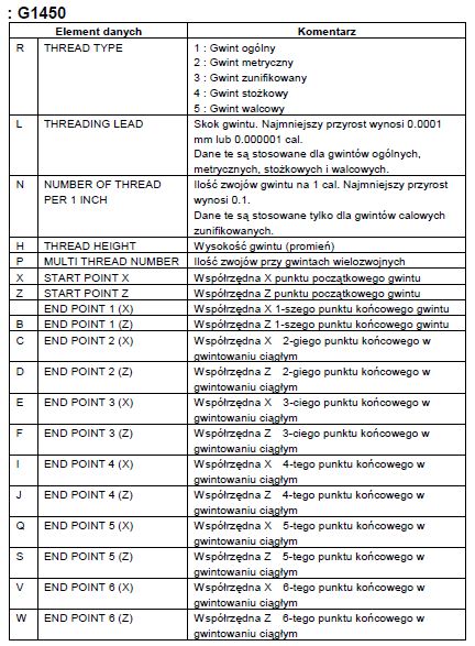

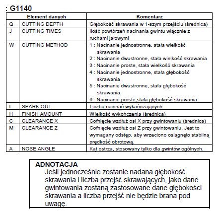

Mamy R1000 u siebie z Andrychowa. Jeśli masz Oi to masz nakładkę z cyklami. Użyjesz cyklu G1140 i G1450 kolejno po sobie. W G1140 definiujesz obróbkę, w G1450 kontur gwintowania. Sprawdź dokładnie czy maszynka nie ma dodatkowo nakładki graficznej (dostępna pod klawiszem WYŚWIETLANIE GRAFIKI w trybie EDYCJA - bardzo to ułatwia wprowadzanie cykli. Nawet jeśli nie ma nakładki graficznej istnieje pewne ułatwienie w trybie EDYCJA należy nacisnąć 2xsoftkey PGM i po prawej stronie pojawi się rozwinięcie funkcji G. Po najechaniu na wpis np. G1140 zobaczysz opis zmiennych.
