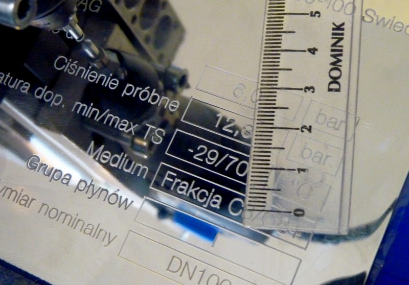

Niestety powłoka jest delikatna. Poza tym litery są małe ( 2..3mm).
Choć dzięki za namiar na tego dremelka - przy tej cenie kupię do prób
triera
Posty: 1455
Lokalizacja: Świecie
Post napisał: triera » 01 lip 2015, 12:21
znakuję i takimi literkami (zwykła, "cienka" czcionka ttf...)
wadą tego Dremelka jest prowadzenie rysika (od czego mamy głowy ;) ),
zaletami cena i wysoka częstotliwość uderzeń z regulacją siły

Sprawdziłem - niestety robią się odpryski. Ale do metalu - jak znalazł.

Można też wypróbować zeszlifowany rysik z nożyka do plotera tnącego
(najlepiej typu Roland, bo są najpopularniejsze i łatwo dostępne)
i po prostu rysować po powierzchni.
Mechanizm dosuwu z elektromagnesem
- szybki i niezawodny,
łatwa regulacja siły nacisku,
można zrobić "soft docisk",
aby nie uszkadzać powierzchni.
Jaki to materiał? - jeśli mam - to spróbuję,
używanych nożyków trochę u mnie leży...

Plastik PA6 - tu nie ma problemu. Chodzi o to że jest malowany farbą metaliczną, która "nie lubi" grawerowania.

Dremel ma 100 Hz - na słuch elektromagnes.
W przemyśle zwykle są używane pisaki pneumatyczne.
Może znakować przed malowaniem?
Odpadnie ryzyko odprysków.

Nie mogę - panele przychodzą malowane z Chin i są "numerowane" na bieżąco przy produkcji.
