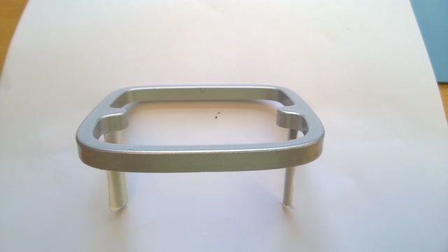

Poszukuję znakowarki laserowej - do plastiku. Chcemy zastąpić naklejki laserowym grawerunkiem - na czymś takim jak to:
Może ktoś ma maszynę którą mógłby polecić ? Chętnie bym wysłał obudowę do testów, bo jeżeli się sprawdzi, to chcielibyśmy kupić taką maszynę.
Rozmiar całego napisu ( ~15 znaków) - około 21mmx 3mm

Jaki to plastik, gatunek, jaką przewidujesz produkcję, jakie obłożenie maszyny, czy element będzie znakowany na linii produkcyjnej czy wg potrzeb wybiórczo?

Plastik to PA6, malowany farbą metaliczną.
Znakowanie przy testach urządzenia ( na lini produkcyjnej) - nie więcej niż 1-2 sztuki / minutę
Obłożenie - około 4000..8000 sztuk rocznie

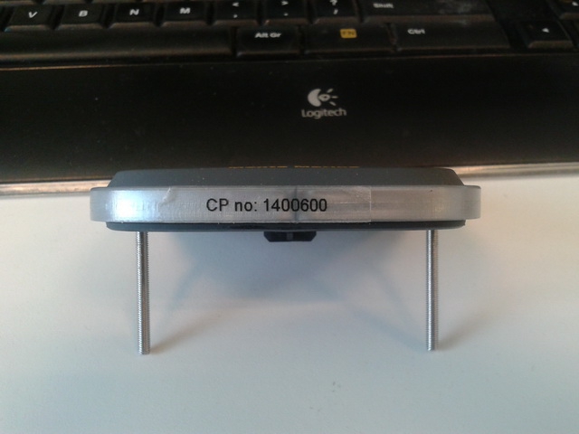

guardian_angel pisze:Druk w locie za pomocą ręcznego stempla elektronicznego najtańsze i w sumie najszybsze znakowanie.
To by było ok - tyle że powierzchnia nie jest do końca płaska i ozanczenie ma wytrzymać 10 lat w warunkach morskich.

Jak kolega DominikPierog, też bym zlecał. Poszukaj kogoś lokalnie ze znakowarką. Ostatnio odbarwiałem klapki od uziemienia malowana na srebrno i efekt jest świetny.

3DBialystok pisze:PS. A może znakowarka mikroudarowa/mikropunktowa ?
Trochę strach - ze względu na delikatną powierzchnię.

Znakowarka mikroudarowa - siła docisku i uderzenia jest regulowana.
powinno być dobrze jeśli tylko materiał nie jest kruchy.
Można sprawdzić efekt ręczną znakowarką
np. Dremel Engraver 290-1 za sto parę złotych,
którą zresztą montuję w swoich ploterach.
