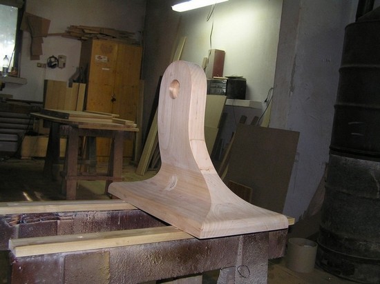

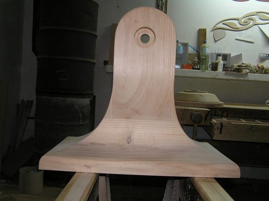

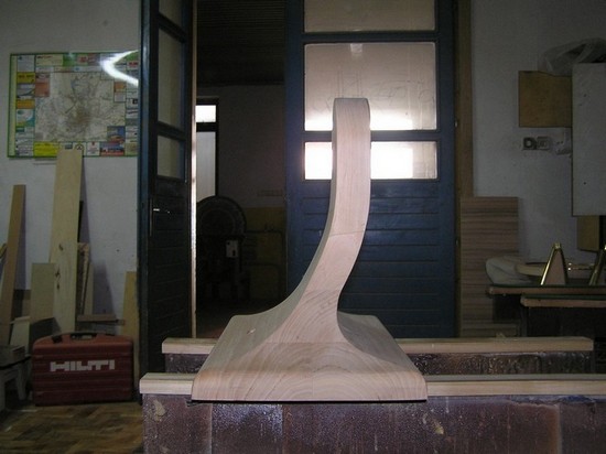

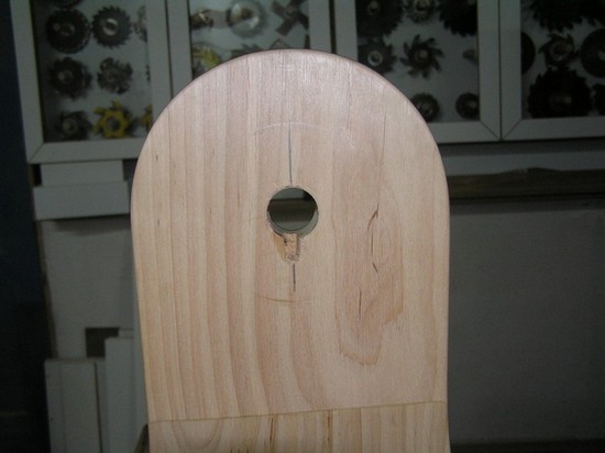

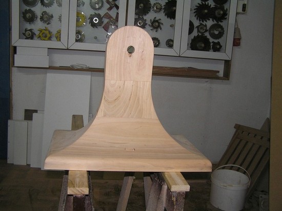

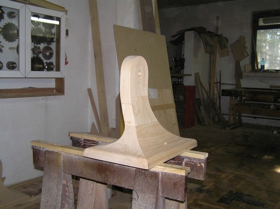

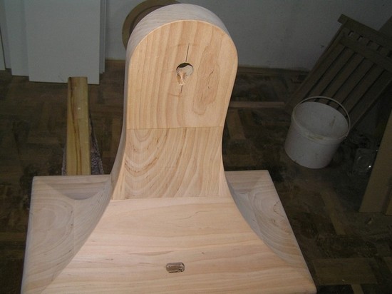

poszukuje wykonawcy załączonego na zdjęciach elementu z drewna. chodzi przede wszystkim o samą obróbkę. jestem w stanie dostarczać przygotowane, wyklejone bloki. co do jakości to wystarczy wykończenie po frezie, bez szlifowania, chyba że ktoś ma taką możliwość. wysokość całego gotowego elementu wynosi 48 cm wielkość podstawy 50X30 cm.

do tych detali wystarcza 2 osie pomijając otwór
coś ala wyrówniarka sterowana w osiach poziomej i pionowej

a może zamiast szerokiego noża wyrównywarki dać drut tnący pracujący trochę jak w ploterze termicznym... tyjko np. oscylujący i tnący jak piła włosowa...
a u podstawy do tego plotera włosowego XY dodać oś obrotową... przestawianą o 90 stopni

Na frezarce z osią obrotową wykonasz całość za jednym podejściem, łącznie z otworem.

za 3 tygodnie mógłbym sie tego podjąc... ile sztuk wchodzi w gre?

Ponieważ jestem stolarzem więc wiem że tradycyjnymi metodami wykonanie takiego elementu z uwagi na gabaryty nie jest sprawa zbyt prostą, oczywiście jeśli trzeba się zmieścić w jakichś uzasadnionych ekonomiczne kosztach.
Ale cnc daje wiele nowych możliwości,dlatego też ciekaw jestem jak Kolega wood carver
chce to zrobić?, bo wcześniej podane sposoby raczej mnie nie przekonują,chyba że to co podał Kolega markcomp77,ale wykonane odpowiednią piłą taśmową.

to nie jest takie trudne mozna to wykonac z kawalkow a potem posklejac
po co odrazu wykonywac to z jednego bloku posklejanych kawalkow

Tak to możesz tylko "pozlepiać" z klejeniem nie będzie niestety miało to wiele wspólnego.
Oczywistym jest również sklejenie elementu z możliwie najmniejszym nadmiarem,a nie na przykład sześcianu o wymiarach długości, wysokości, i szerokości-zarówno ze względu na koszt materiału jak i zbędną obróbkę.
