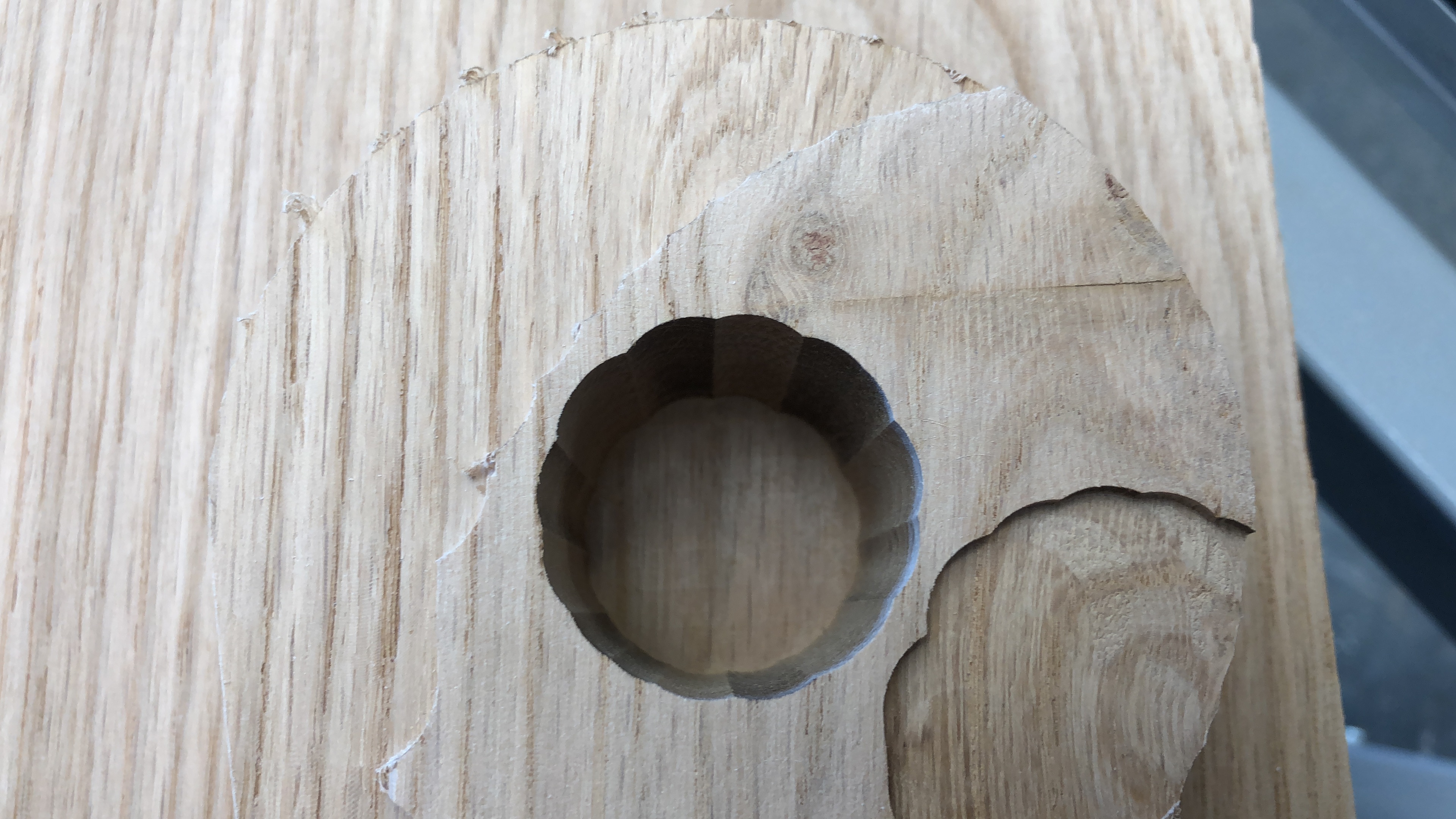

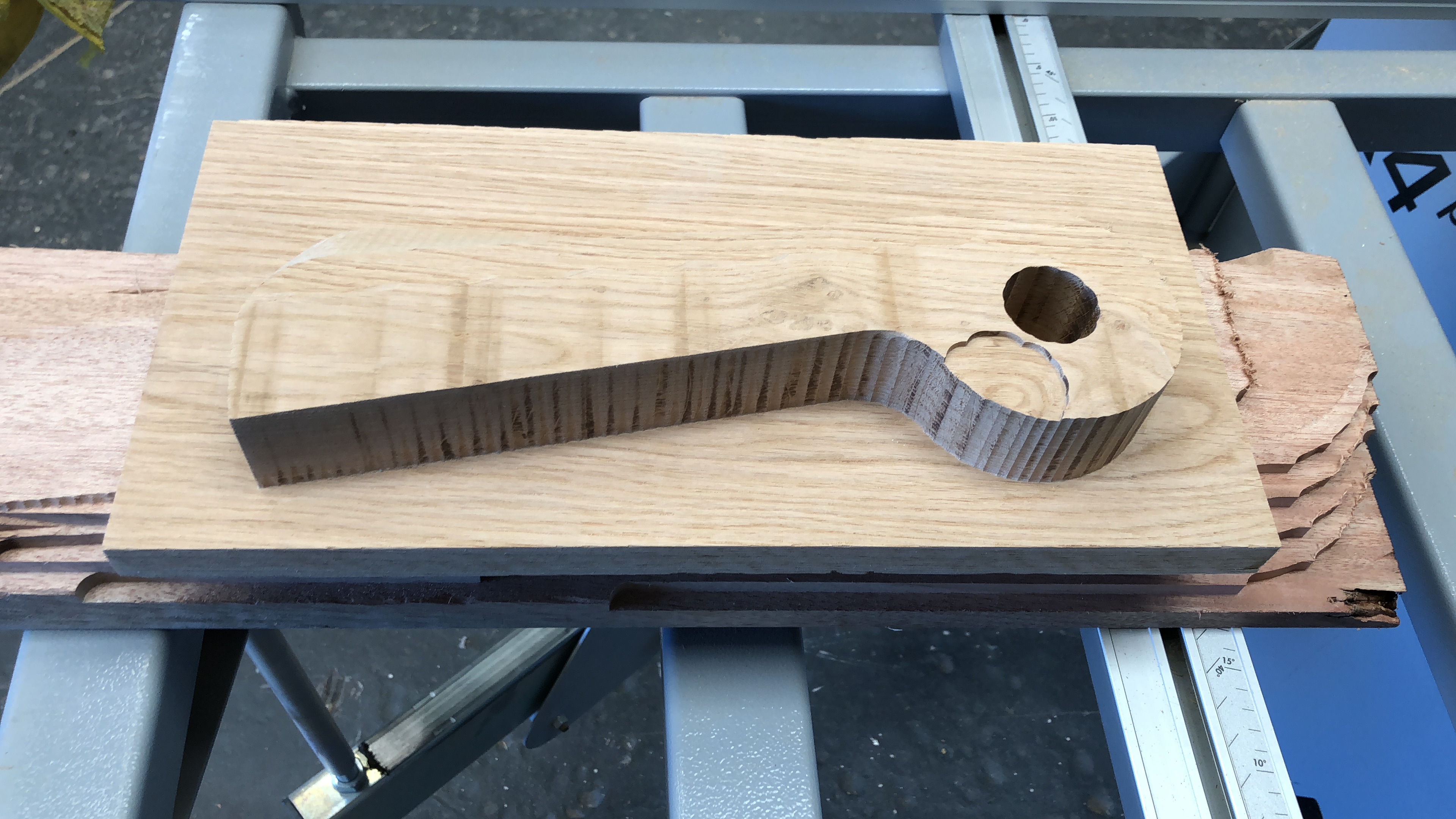

Post napisał: domino2018 » 24 cze 2018, 09:52
Rozumiem, sprawdzę przy najbliższej okazji byłoby szkoda jeżeli nie do końca to działa bo nikt nie chce podesłać odpowiedniego postprocessora łącznie z Felder ktory odsyła do innych i koło zamknięte ... moze trzeba bedzie skłonić sie w stronę aspire ktory liczę ze ma odpowiedni postprocessor jeżeli nie ma dostępnego prawidłowego pliku, Alphacam jest rownież i owszem ale cena kosmiczna i zdecydowanie poza zasięgiem!
A tak na marginesie to czy wydaje sie Tobie ze cos jest skopane na załączonym zdjęciu? (Nie bierz pod uwagę góry tego modelu)
