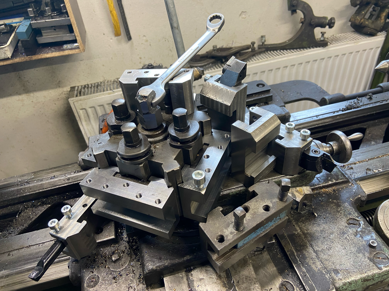

Post napisał: forestgril » 10 wrz 2026, 20:45
Rodzinka powoli się rozrasta - każdy trochę inny. Wszyscy piękni - kocham stal!

Post napisał: forestgril » 10 paź 2026, 08:35
Drużyna gotowa do walki. Jeszcze tylko zaprawa (czyli Hartowanie). Dobierze się każdemu jakieś uzbrojenie, założy liniały i będzie można jako-tako pracować!
Dodane 1 minuta 47 sekundy:
Nawet stary imaczek ze smutkiem i zazdrością spogląda na taki zespół z półeczki….

Post napisał: FTW » 10 paź 2026, 08:50
Jak będziesz miał gotowe i nie chcesz, żeby rdzewiało można zaoksydować oksydą Hotox z allegro, mam tak zrobione część elementów z tokarki, kilka lat i to nie rdzewieje.
