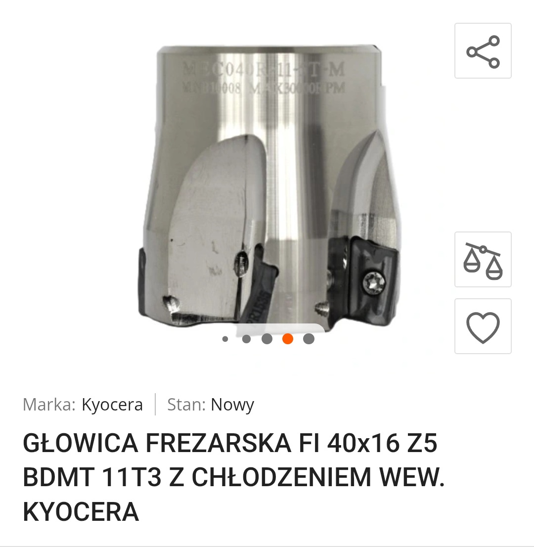

Pamiętam czasy , kiedy takim frezem walcowo - czołowym obrabiałem aluminium.
Teraz mi takie cudo dali :
.... , i też idzie nieźle.
Mariusz.
Mariusz.
Na sucho się nie umywa :)
Fakt.
Na sucho nie pojedzie .
Ale jak się da trochę wody przez wrzeciono (TSC) , to wiórka przy ostrzu nie ma.
S8000 F5500

Post napisał: kamar » 06 wrz 2026, 11:08
Moje frezarki są otwarte, chlapanie byłoby straszne przy tej średnicy narzędzia. Polewać na większych obrotach to mogę fi 8-10.
