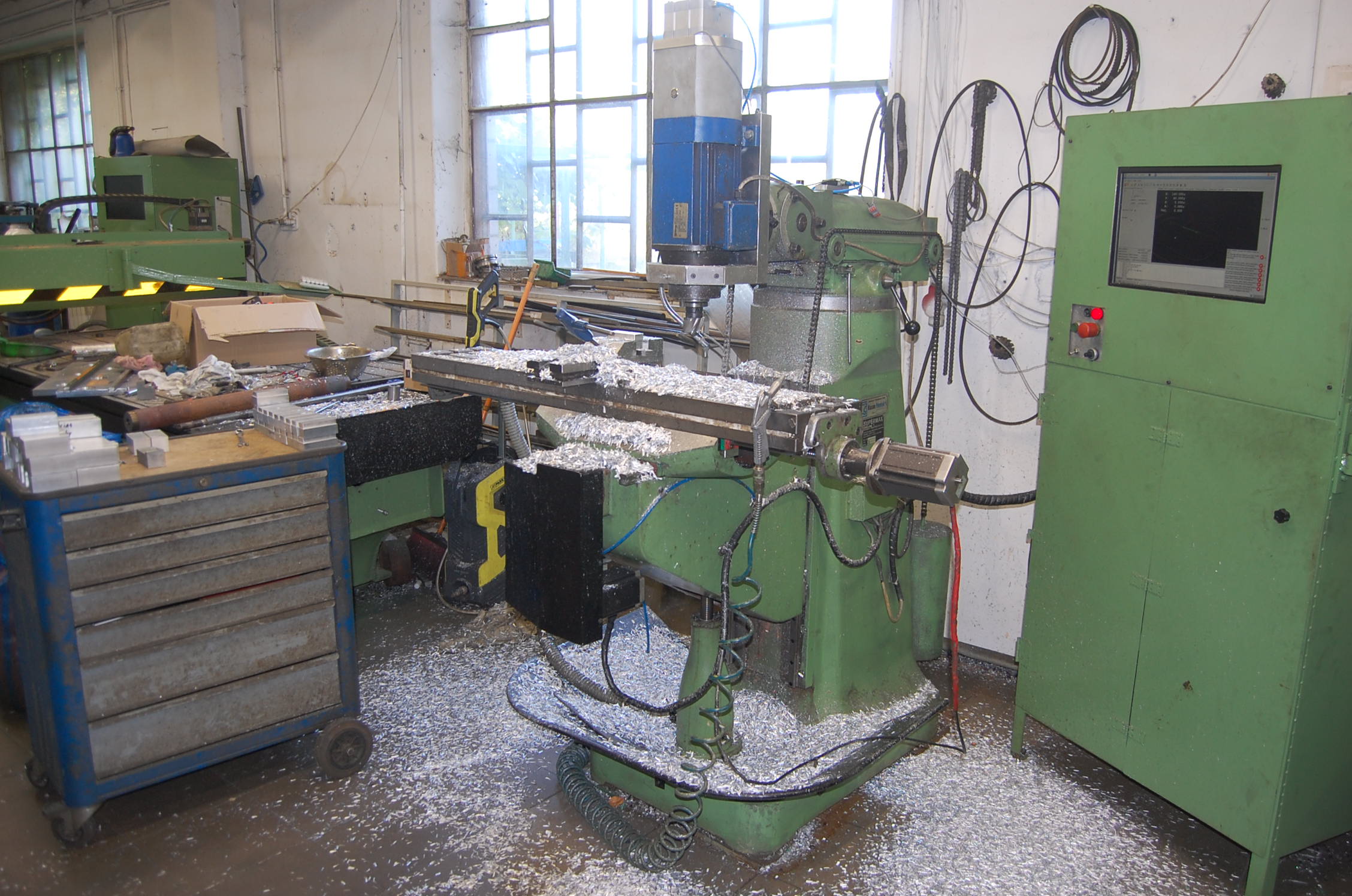

Post napisał: Bandito » 06 wrz 2026, 16:01
WZÓR pisze: ↑
06 wrz 2026, 11:04
S8000 F5500
Fi40 S8000 to Vc1000.
Nie każdy stop aluminium tak pójdzie.
Można kupić głowicę PCD do aluminium. Cena wysoka, ale prędkość też.

Post napisał: kamar » 07 wrz 2026, 07:27
Dobrze, ze wióry suche :)
To jest normalnie piękne samo w sobie :)

Post napisał: kamar » 07 wrz 2026, 13:07
Druga operacja - 14 minut.

Post napisał: WZÓR » 07 wrz 2026, 13:24
Dawno przeciwbieżnie nie frezowałem . :)
.... , miło popatrzeć.

Post napisał: kamar » 07 wrz 2026, 14:17
WZÓR pisze: ↑
07 wrz 2026, 13:24
Mariusz.
Zdecydowanie mniej klei a luzów nie ma :)

Post napisał: WZÓR » 07 wrz 2026, 18:06
kamar pisze: ↑
07 wrz 2026, 14:17
WZÓR pisze: ↑
07 wrz 2026, 13:24
Mariusz.
Zdecydowanie mniej klei ...... :)
Wiem :)
Od 17 roku życia frezuję .... , a mam już 56 lat.
