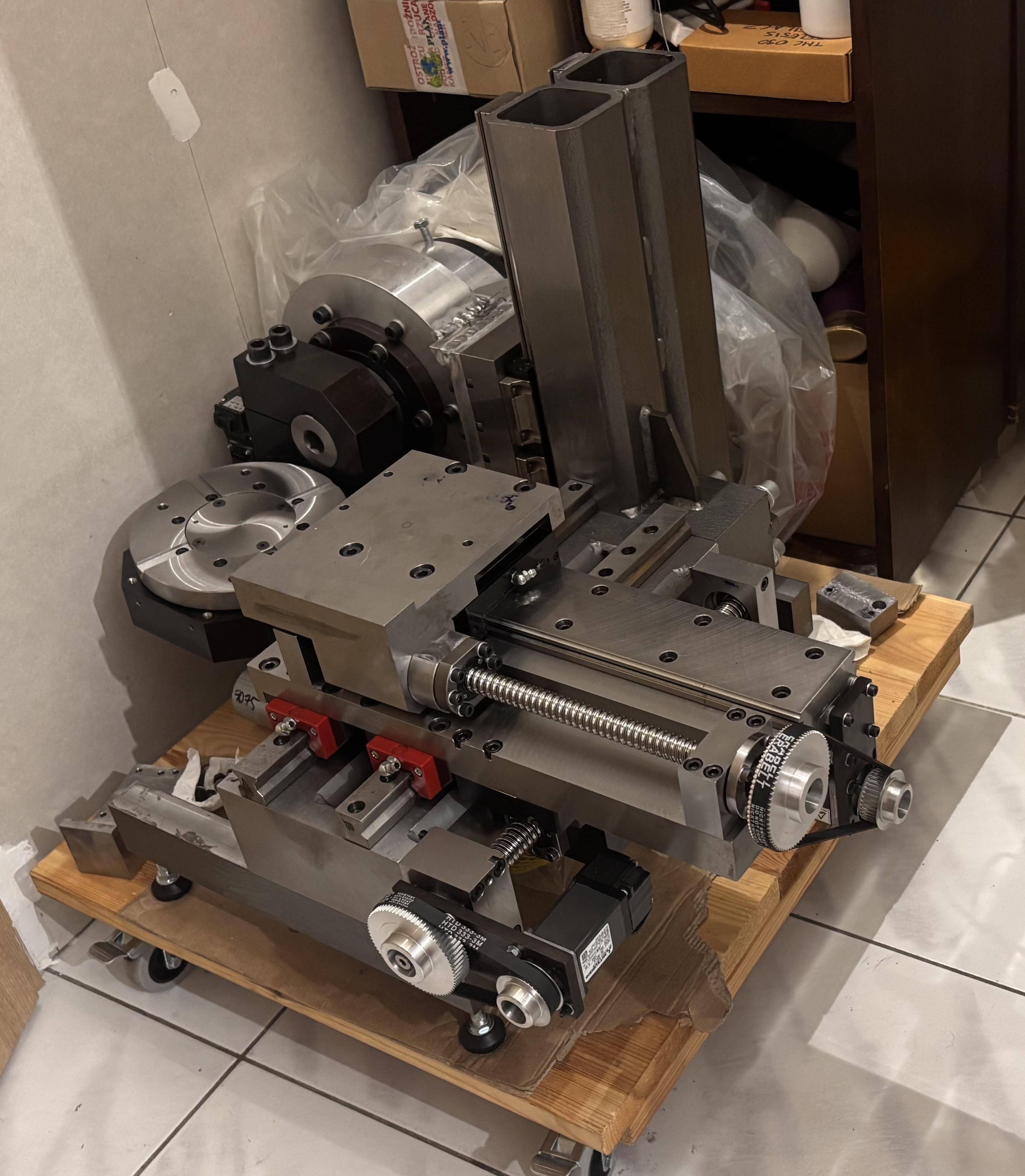

Post napisał: Ciowiec » 01 paź 2026, 22:01
Małymi kroczkami do przodu - wymienione prowadnice pionowe na nowe, zamontowana oprawa nakrętki i ustawiona śruba: Obrazek

Post napisał: bas01 » 04 paź 2026, 20:00
Szkoda ,że nie zastosowałeś napędów bezpośrednich ,każdy pośredni element ,w tym przypadku paski na wszystkich osiach generują w zasadzie od samego początku poważne błędy i trzeba zapomnieć o precyzji +/-10mikron ,będzie to sobie pływać w różne strony poza rzeczywista kontrolą ,oczywiście można je niwelować nawet w programach ,ale po co zwiększać komplikację i problemy ,których będzie setki ,od samego startu ,szkoda ,że tak długo to trwa a to już inna bajka /
Elektronikę trzeba włożyć w dużą szafę ze sporym zapasem czyli większą o co najmniej 30% ,ponieważ dojdą jeszcze inne rzeczy ,które twój projekt jeszcze nie wziął pod uwagę ,ale zobaczysz w praniu ,w pracy .
Ogólnie maszyna powinna być robiona po to aby wykonywała czynności zadane a nie po to aby ciągle ją modyfikować bo jest trend .
Mszyna ma zwrócić się 1000 krotnie co najmniej zanim trafi do wielkiego pieca w końcu . Mszyna musi zarabiać na siebie ,nie może być darmozjadem .
Chobby bez zarobku to tylko chobby ... :D Σ

Post napisał: Robert_K » 04 paź 2026, 21:49
bas01 pisze:każdy pośredni element ,w tym przypadku paski na wszystkich osiach generują w zasadzie od samego początku poważne błędy i trzeba zapomnieć o precyzji +/-10mikron ,będzie to sobie pływać w różne strony poza rzeczywista kontrolą ,oczywiście można je niwelować nawet w programach ,ale po co zwiększać komplikację
Bzdura. Większość gigantów CNC robi przeniesienia napędów na paskach i spokojnie łapią dokładności na poziomie poniżej setki.
