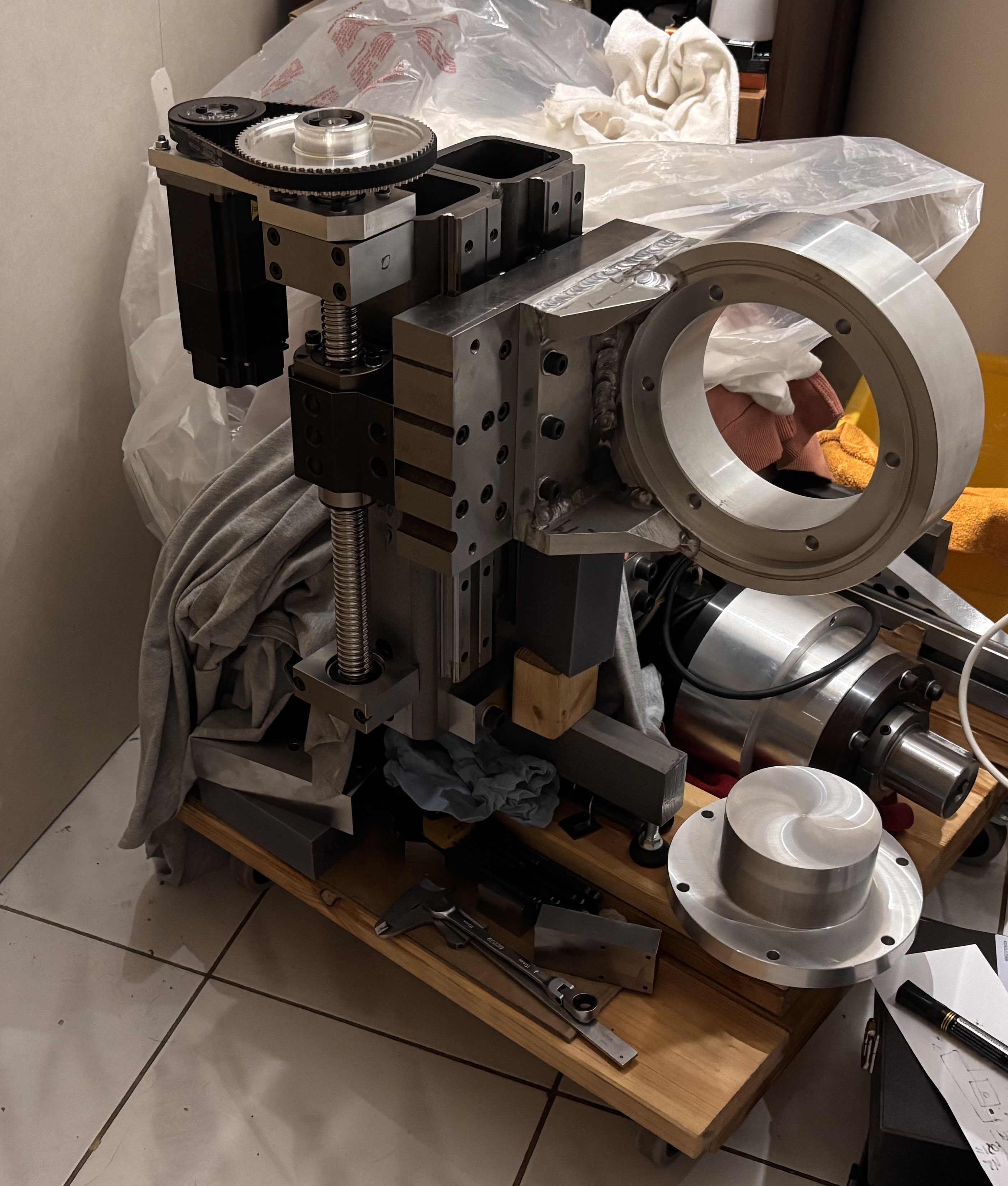

Nie podłączałem tego nigdy więc nie chciałbym się tu jakoś mądrzyć ale sądząc po skrótach DICOM to Digital Input Common, czyli wspólny potencjał wejść cyfrowych, DOCOM to Digital Output Common, czyli wspólny potencjał wyjść cyfrowych. Nie jestem pewien czy dobrze mówię ale wydaje mi się że w zależności od tego czy wyjścia i wejścia mogą być sterowane potencjałem dodatnim to możesz tam podłączyć potencjał ujemny i odwrotnie, jeśli wyjścia / wejścia mogą być sterowane potencjałem ujemnym możesz tam podłączyć potencjał dodatni. Jeśli się mylę to proszę żeby ktoś mądrzejszy mnie poprawił.

Post napisał: Ciowiec » 18 sie 2026, 21:04
Ok, tylko pytanie który schemat podłączenia jest poprawny w tym przypadku :?
W międzyczasie Skleciłem przeniesienie napędu X i Z:

Kol Robert dobrze Ci powiedział : )
Który jest poprawny?
Z punktu widzenia MR-J3 - oba.
Z punktu widzienia CSMIO - ten ich.
W zależności co podaje Twoje sterowanie tak konfigurujesz potencjały wejść MR-J3.
https://intech.net.in/intechchennai/pdf ... manual.pdf
Strona 54 - masz tam pokazane połączenie Sink i Source w zależności od tego co chcesz osiągnąć.
