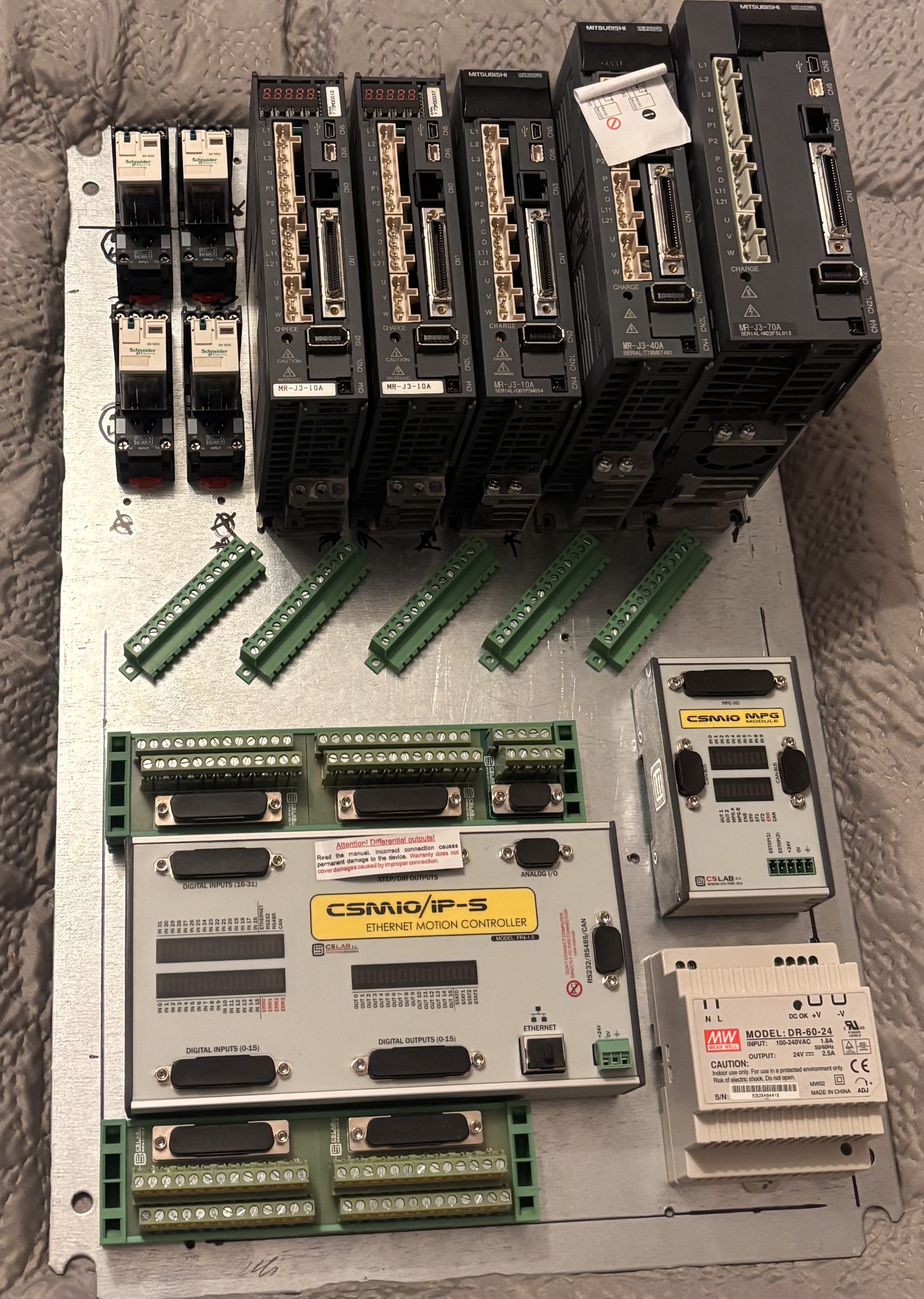

Ciepło będzie i do tego gdy dołożysz kable zrobi się bardzo ciasno, o zakłóceniach nie wspominając. Jakby była taka możliwość pierwsze co to bym przeniósł falownik.

Możesz też dać kontroler na bok, na drzwiczki gdziekolwiek. Na płytę dać tylko terminal blocki a całość połączyć albo przewodami db25 albo taśmami.
Przy kontrolerze na krótkiej taśmie jedynie można dać sygnały step dir. Tam i tak wyprowadzasz przewody TP. Reszta sygnałów nie jest krytyczna no i bez problemu możesz rozpinać płytę z tym co na boku.

Szafka 2x za mała
Gdzie miejsce na korytka itp? Trochę niekoszernie
Ja zawsze jak dopieram rozmiar szafy to biorę 1-2 rozmiary większa niż mi się wydaje.
Często ta rozmiar większa jest potem na styk.
Nie ma nic gorszego niż brak miejsca choćby już na 1 eSa ...

No sam nie wiem jak to się stało że wziąłem 400x600, gdzie przedtem rozrysowałem sobie mniej więcej elementy i wyszło że powinna mieć jakieś 700x1000
tak jak251mzpiszesz, 2x za mała 🤪

Hej.
To sprzedaj komuś tą małą .
Potem weź kawałek jakiegoś paździerza - tymczasowo poprzykręcaj co tam ma być .
I zmierz.
Bo teraz kupisz za dużą
pzd.
I zmierz.

Albo zrób sobie szkic w dowolnym CAD’zie.
Robisz prostokąty i nadajesz im wymiary a potem przesuwasz do woli : )
No i koryta daj sobie koniecznie jak wyżej kol. Wspominał bo bez tego będziesz się męczył.
Dodatkowo - jak byś dawał koryta to:
- zrób odpowiedni odstęp między np stycznikiem a korytem. Nie pchaj na styk bo potem się przewody nie układają dobrze
- zadbaj o to żeby miały sensowną wysokość
Do serwonapędów możesz sobie do sygnałów dokupić takie wtyczki z terminal blokami śrubowymi.

Dobra, wywaliłem moduł IO i całość prezentuje się jak niżej:
Falownik, pneumatyka będą na zewnątrz, tak jak zbiorniki centralnego smarowania wózków i śrub oraz chłodzenia narzędzia. Dookoła zostało miejsca na wąskie korytko /szer. Max. 20mm/. Szyna PE, rozprowadzenia zasilania oraz bezpiecznik powędrują na boczną wewnętrzną prawą ściankę szafy. Hmm
