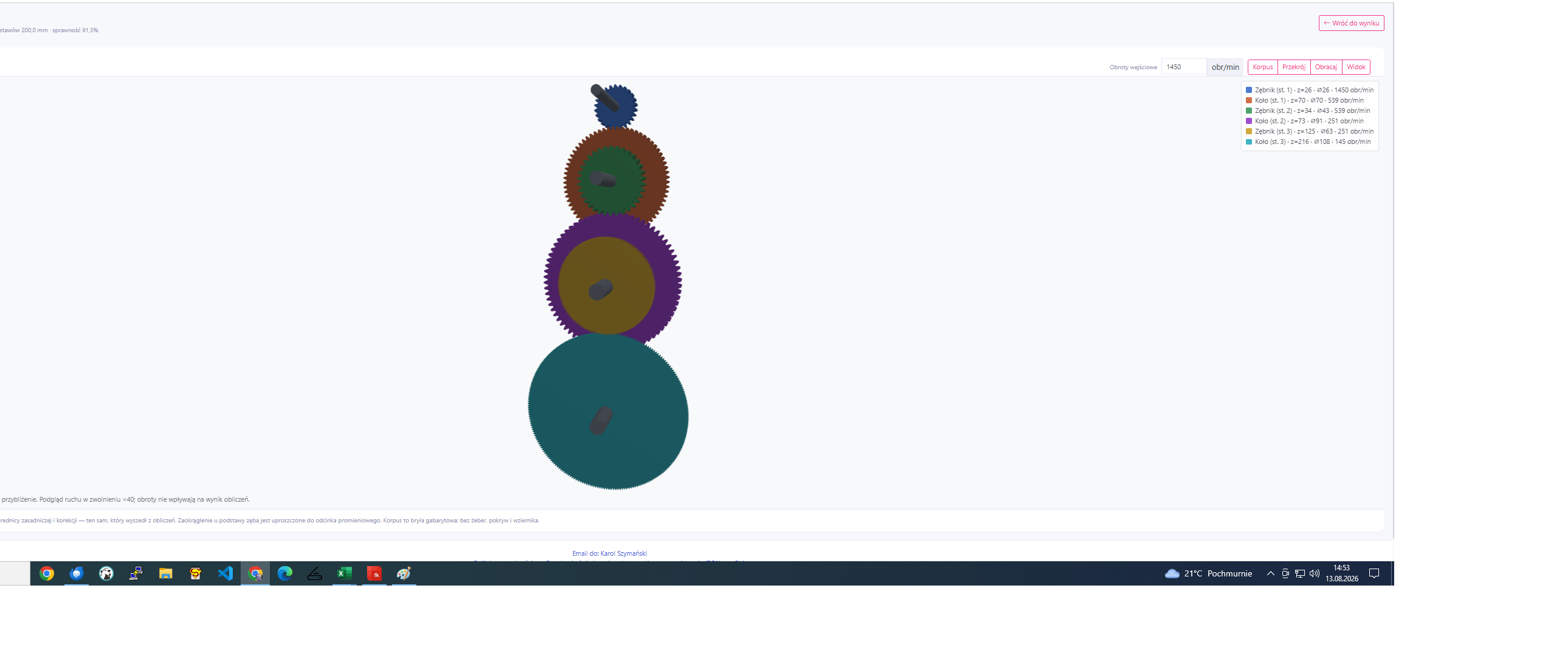

Post napisał: karol75 » 12 sie 2026, 22:07
Dodałem więcej opisów i wizualizacje 3D
Nie jest idealnie ale można zobaczyć jak pracuje (obracają się koła)
Lewy przycisk — obrót,
prawy — przesuwanie,
kółko — przybliżenie
Pozostaje tylko używać

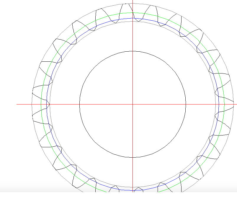

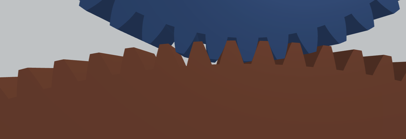

karol75 pisze:
10 sie 2026, 07:19
Tutaj chodziło o podejście amatorskie, czyli wpisujesz przełożenie, rozstaw i dostajesz kompletną przekładnię.
Źródło wiedzy to internet.
Po co on jest — nisza, którą obsadza.
Większość kalkulatorów przekładni idzie w stronę: podaj moduł i liczby zębów, dostaniesz geometrię.
Ja wolałbym zwykły kalkulator, który rysuje geometrię dxf.
Po co widok 3d, skoro generowane zęby są jakieś dziwne. Zwykłe zęby wyglądają tak: https://www.dpstoday.pl/tworzenie-zarys ... olidworks/

Post napisał: karol75 » 13 sie 2026, 13:03
Opisz algorytm.
Ja nie jestem inżynierem i na tym do końca się nie znam.
dxf nie jest problemem stworzyć.
Mam też edytor dxf co prawdaż dla budowlanki ale jest.
https://bm.kassp.pl/portal/klient/5935e ... 5d/kreator
Trzeba wcisnąć przycisk Kreator 2.5D
Jeszcze wymaga dopracowania ale pokazuje możliwości.

Post napisał: Bandito » 13 sie 2026, 14:40

Post napisał: karol75 » 13 sie 2026, 15:56
Ale te chyba wyglądają ok.
To jest dla 1N*m
Dodane 1 godzina 8 minuty 28 sekundy:
Sprawdź - Wizualizacja ma menu przy każdym kole jest dxf sprawdź czy poprawny.
