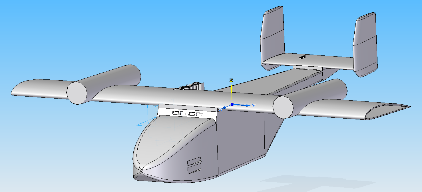

Czemu rozpiętość 3m?
Efekt wow jeżeli się uda to może najlepsza praca inż. w historii uczelni. Po co się rozdrabniać. :-D
Dlaczego dedykowane przekładnie? Stabilność, obciążenia i wibracje. Kamery muszą mieć stabilny obraz.
Tutaj musi być stabilność lotu jeżeli skrzydło za silnikiem też ma się obracać razem z gondola silników to musi być stabilne. Obracające się same silniki, podczas pionowej pracy silników tracą dużo ciągu. Dlatego pomysł aby skrzydła za gondolami obracały się razem z silnikami. W przypadku obrotu całych skrzydeł mechanizm musi być jeszcze większy.

To jak miałbyś teraz rozwiązać problem dostępu do obrabiarek CNC by wykonać części do drona? Proste elementy z aluminium można wykonać na obrabiarce skręconej na kolanie, dedykowane koła zębate do własnych przekładni to nie jest coś co "zlecasz i masz", lub co można wykonać tak po prostu samemu, chyba że wystarczy wydrukować w 3D. Trzeba mierzyć siły na zamiary. Może lepiej jakbyś zostawił sobie drona na magisterkę, a teraz zajął się nudnym środowiskiem obrabiarki CNC (cokolwiek masz na myśli pod tą nazwą)
Wydaje się , że można by zbudować znacznie mniejszego i lżejszego drona który z powodzeniem spełniał by założenia misji, mechanika jest drugorzędna, najważniejsza jest jego autonomia i to ona będzie oceniana, poza tym wszelkie niepowodzenia jak kolizje czy upadki z wysokości mogą być bardzo kosztowne.
Wstępna koncepcja ciekawa, jednak start pionowy na dwóch śmigłach to dodatkowe utrudnienie, może warto by rozpatrzyć trzecie pojedyncze na ogonie... Nie próbuje Cię zniechęcić, wydaje się jednak że przy takim projekcje nie wystarczy wiedza z informatyki ale też doktorat z awioniki.
