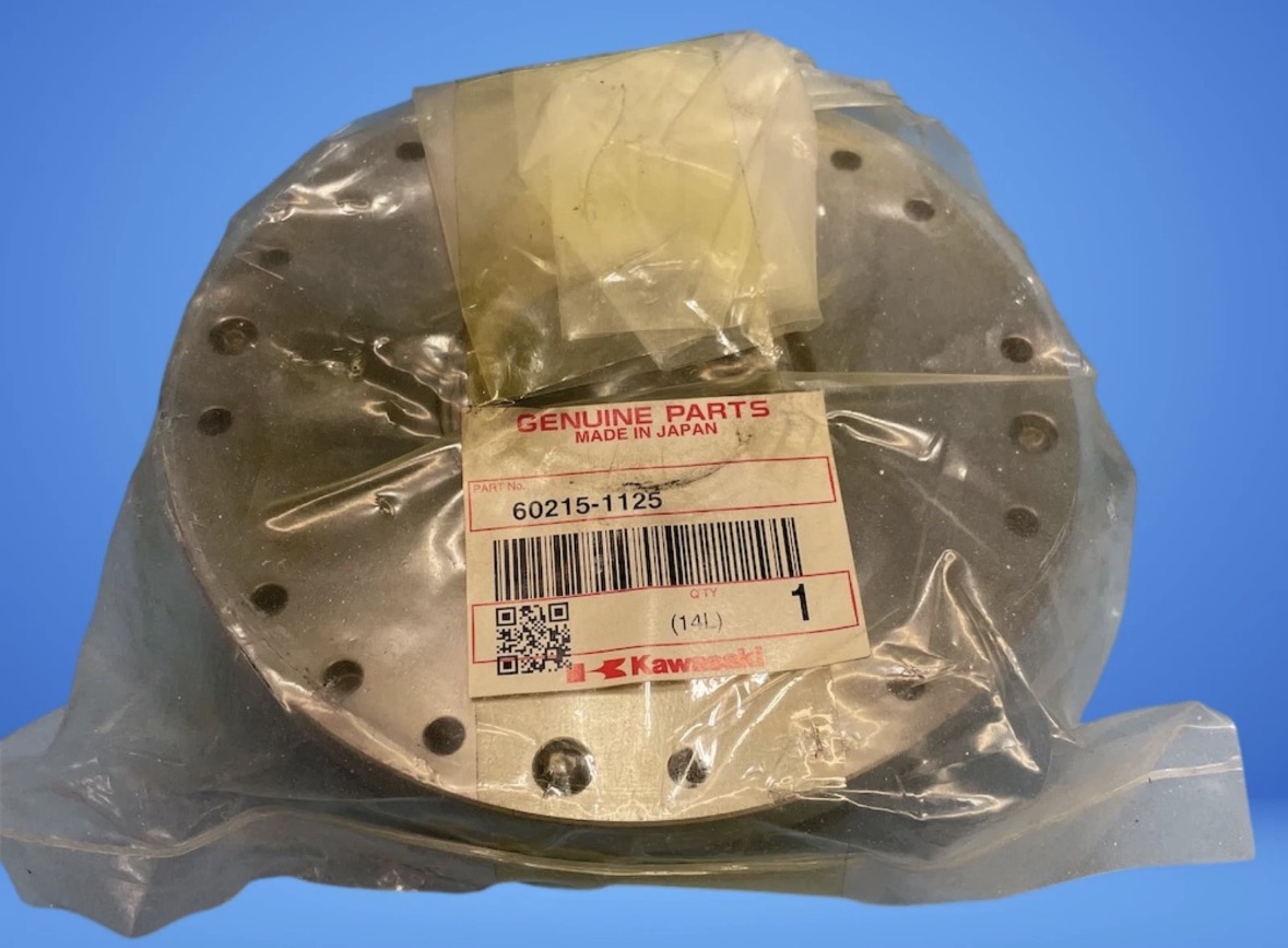

Kupiłem właśnie w dobrej cenie w USA nówkę przekładnię 32-120, dokładnie taką jak mam w 5tej osi, trzeba tylko dołożyć simmeringi…sam nie wiem po co ale to chyba już choroba
