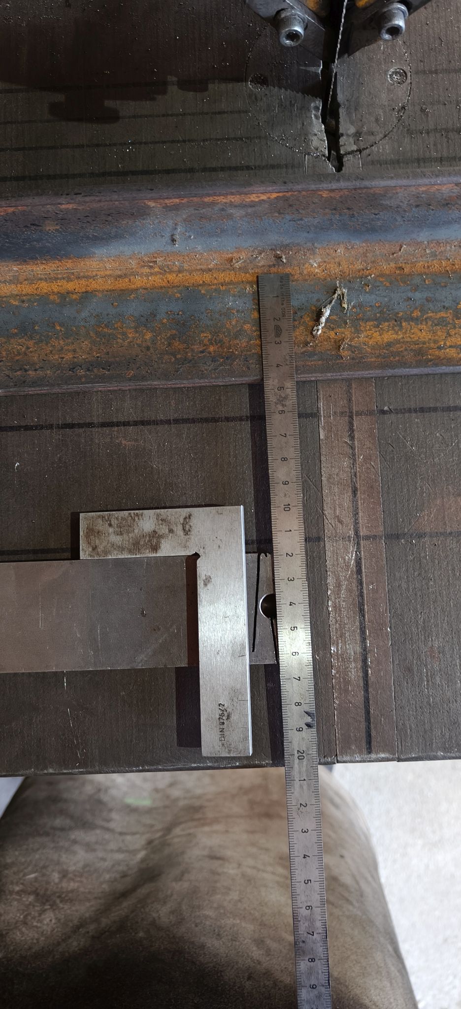

clubber84 pisze:Po trzecie prędkość opadania - też za szybko i ta wartość ma pierwszorzędne znaczenie.
logopeda pisze: podglądam różne filmy ale nie ma tam jakiejś prostej recepty na prędkość opadania
no ale właśnie jak to "doświadczalnie" ustalić - niestety nie mam punktu odniesienia. Taśma tnie przy dużym opadaniu jak i małym. Gdzieś tam widziałem że trzeba patrzeć na wióry ale przy taśmie 13mm a co za tym idzie gęstym zębie to wiór jest tak mały że to nie ma sensu.IMPULS3 pisze: ↑07 kwie 2026, 18:20logopeda pisze: podglądam różne filmy ale nie ma tam jakiejś prostej recepty na prędkość opadania
Bo nie ma takiej gotowej recepty. Wszystko zależy od uzębienia piły i co tniesz. Jeśli tniesz grubszy wał to czasami warto ustawić mniejszy posuw niż przy wałku cieńszym ponieważ ten grubszy ma różne przekroje na różnych głębokościach. Wiec i sama taśma tnąca będzie bardziej podatna na odkształcenia przy cięciu szerokiej warstwy. Trzeba to doświadczalnie sobie ustalić. A też wpływ na opadanie ma temperatura otoczenia gdyż to gęstość oleju jest różna. Wiec nie ma jakiejś jednej teorii.
